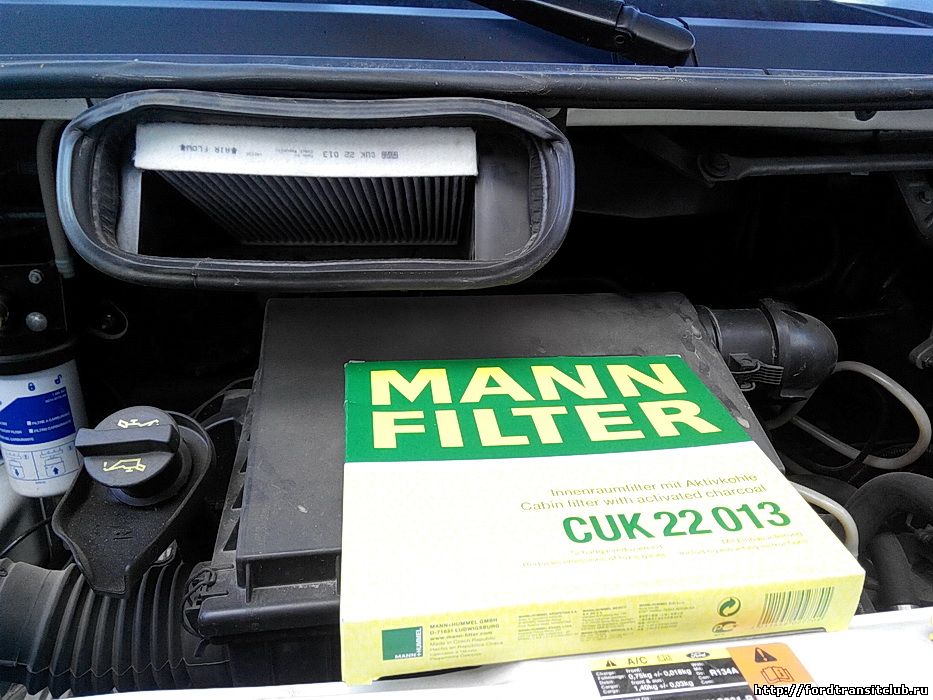

sebicДата: Вторник, 08.04.2014, 15:24 | Сообщение # 14
Сообщений: 10
подскажите какой номер у оригинального заводского салонного фильтра на Ford 2006+?

sebicДата: Четверг, 15.05.2014, 11:56 | Сообщение # 16
Сообщений: 10
в итоге куплен Mann CUK 22 013, цена вопроса 20уе, угольный, стал как родной

новичекДата: Четверг, 15.05.2014, 18:18 | Сообщение # 17
sebic, Судя по фото перекрывает доступ пыли он не 100% ?
Добавлено (15.05.2014, 18:18)
Сбоку никакого уплотнения не видно.
sebicДата: Четверг, 12.06.2014, 16:36 | Сообщение # 18
Сообщений: 10
прилегает плотно, щелей нету
