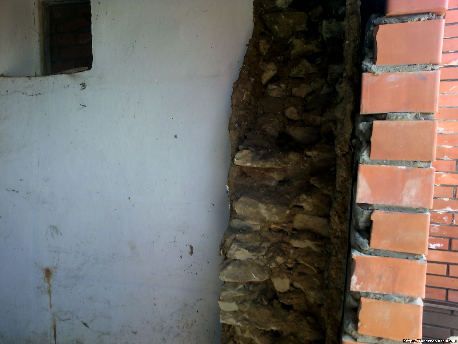

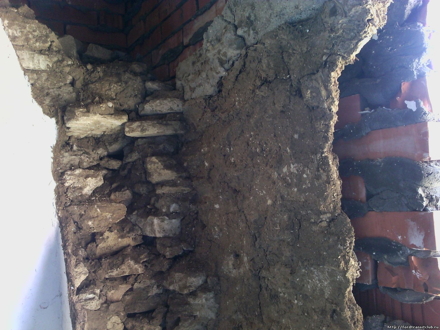

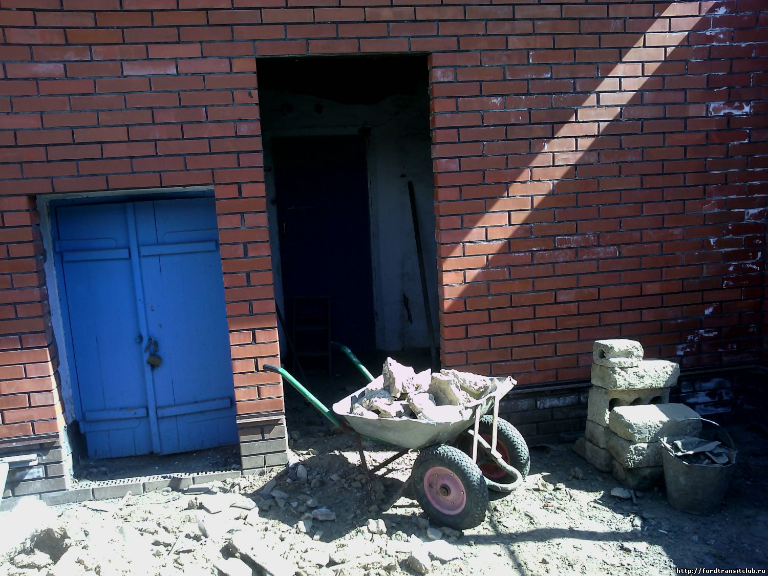

На днях решил убрать старую стену после того как обложил домик(кухня) ,на кубани раньше так строили,дом и кухня отдельно.Так вот внутренняя стена получилась очень толстой,в прочем как и везде,но это прихожка и комнатка маленькая,да ещё стены 60см.В общем решил убрать.И тут обратил внимание на плюсы,-предки строили из того,что лежит под ногами,это дикий камень(ракушняк) есть у нас каръъеры,залежи под верхом.И лепили на глину,потом с наружи штукатурили цементным раствором(жесть,по ходу один цемент,кувалда ели берёт), внутри мазалась глина с половой.В общем строили экологически чистые дома.Получалось относительно ровно,но не идеально,а нам надо идеально)))
И основной плюс это то ,что ломать не проблема,тяжко конечно но не смертельно.Вот после меня лучше взрывать)))

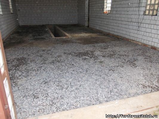

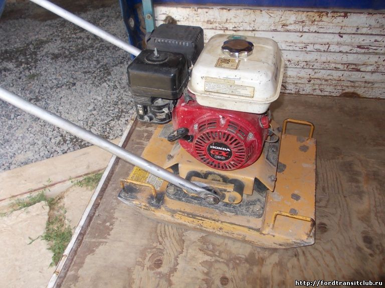

У каждого свой метод занятия физическими упражнениями. У меня на этих выходных был такой: сначала возишь тачкой 7 тонн песка, потом 6 тонн щебня. Затем берёшь вот такой аппарат и ходишь с ним 4 часа. И всё это при температуре окружающие среды +31. Сказать, что сошло 7 потов- не сказать ничего!
Прикрепления: 0227923.jpg (139.5 Kb) · 1306809.jpg (231.3 Kb)
murzikДата: Вторник, 21.06.2016, 08:39 | Сообщение # 633
я в прошлом году перебирал такой мотор. сдохла трамбовка прям просто на ходу и все. купил от китайского клона запчасти воткнул и все гудит.

Димарик, а зачем ты в мягкий песок затрамбовывал твердый щебень?
он и так в песок вдавится, под весом бетона...
katastrofДата: Вторник, 21.06.2016, 20:56 | Сообщение # 635
Димарик, ты забыл бетономешалку и цемент!!! а еще на пол не положил каркас из арматуры!!! smile а как по мне так просто материал перевел, залил бы уж бетоном.
murzikДата: Вторник, 21.06.2016, 22:28 | Сообщение # 636
не перевел он ничего.только сначала я трамбанул бы песок,а потом щебень, а потом слегка просыпал бы влажным песком и трамбанул еще раз.. и вот после всего арматуру можно не ложить. расклиненый щебень танк выдержит. я себе так в доме делал. это нормальная строительная технология не мной придуманая. по щебню положил пленку. пенопласт. пленку теплоотражающую(там где теплый пол раскатывал),пол раскатал,уложил в пол разводку к батареям спаял. и приехали бравые парни и за один день залили мне чистовую стяжку.
ДимарикДата: Вторник, 21.06.2016, 22:28 | Сообщение # 637
Сообщений: 4728
Статус: :-)
mykola, обязательно песчаная подушка и утрамбовка! Строение не на земле пустой. На этом месте были различные дрянные сараюшки и погреб(который я закопал). Так что возможны пустоты. Грунт-песок с глиной. Больше глины. Поэтом без подушки существует вероятность того, что при хорошем морозе покрутит и сломает стяжку пола.. Оно мне надо? katastrof, я не забыл. Это промежуточный этап(я писал сообщение именно ради "физ. нагрузки"). Будет армироваться и бетонироваться...Сфотаю процесс-выложу в "Стройке". murzik, так на трамбовке написано, что она китайская. Двигун ХОНДА, то тоже вроде КИТАЙского производства. Это не моя-брал в аренду. Вес 100 кг...
mykolaДата: Среда, 22.06.2016, 06:54 | Сообщение # 638
ребятишки, не очень хочу вас расстраивать, но щебень поверх песка - перевод материала и ничего более,
подушка песчаная нужна, да, именно потому, что песок не подвержен пучению, а вот зачем там щебень?
поставьте на лето бочку с водой на камушки, любой фракции - что к осени с этой "подушкой" станет?
"расклининый щебень" - это сильно, Саня! Ты же в этой сфере крутишься - все "полезные для самостройщика статьи" пишутся или диванными экспертами, не видевшими кирпича живьем или менегерами, с задачей впарить клиенту поболее стройматериалу
отсюда и получаются у людей фундаменты, способные выдержать пятиэтажку, под каркасниками.
Серенька, перекинь в стройку, плиз
murzikДата: Среда, 22.06.2016, 09:15 | Сообщение # 639
Коленька,ты думаешь я сам придумал?. или что мой дядька ,который брат тестя,мне насоветует плохого???? да ему тесть яйца оторвет за это.
и не путай щебень на улице и внутри фундамента, когда его трамбовкой трамбуешь в определенном пространстве. короче каждый при своем один хер останется
ДимарикДата: Четверг, 23.06.2016, 22:20 | Сообщение # 640
Сообщений: 4728
Статус: :-)
Я следую советам человека, которому 65 лет. Почти 50 из них он занимается строительством вообще, и 30 лет проработал каменщиком. Он научил меня делать всё с запасом прочности и долговечности. Современные строительные бригады( большОе их количество) делают быстро и недорого. Главное условие, чтоб хозяин не видел, как они работают. У меня много примеров. Приведу один. Человеку строили дом. В выкопанную траншею для фундамента засыпали песок, щебень и начали вязать арматуру. Почему не трамбовали ? Так мы ж ходили там, сам дом утрамбует весом. Зато недорого....Дом стоит 2 года, бригада давно свалила неизвестно куда. Фундамент лопнул.....Дальше , думаю, нет смысла рассказывать....Есть поговорка, что скупой платит дважды....А всё делать на авось...И так сойдёт....Вон соседи прокладывали кабель телефонный(себе!). Уложили на глубину в штык лопаты. И так, говорят, нормально. А если кто-то вздумает там копать и перерубит кабель? Так вызовем телефонистов-они приедут да сделают..... Закопать поглубже-не....Не их метод....
