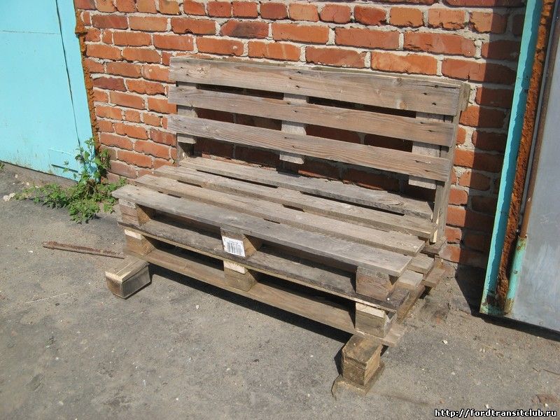

по мотивам забора у Руматы (не дона Румата Эсторского, а нашего):
Прикрепления: 2290945.jpg (116.8 Kb)

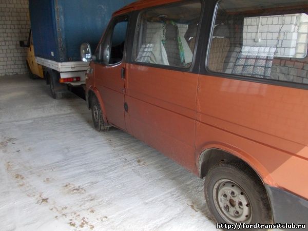

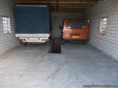

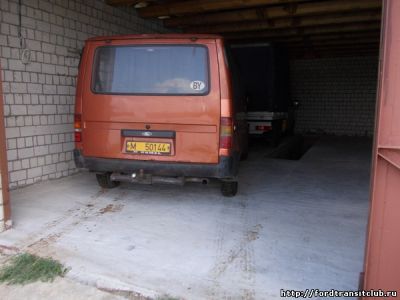

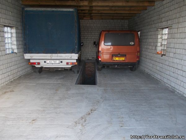

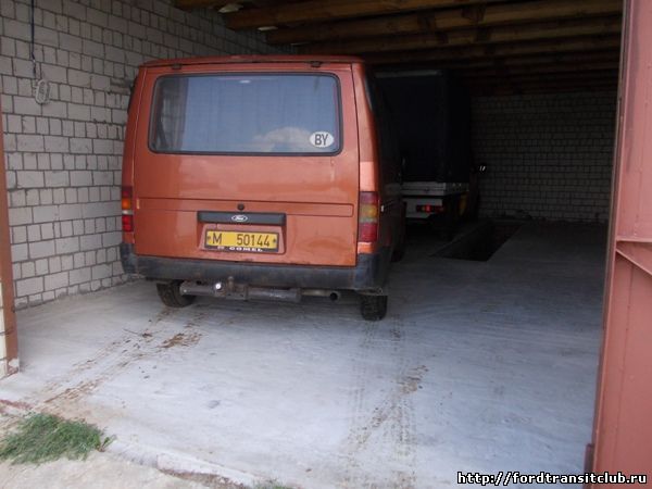

Ну, вот и долгожданное новоселье! Даже возможны варианты с размещением машин в гараже, если надо пространство для работы...
Прикрепления: 5038611.jpg (38.7 Kb) · 7669972.jpg (40.7 Kb) · 3755668.jpg (41.9 Kb)

Эд-68Дата: Воскресенье, 21.08.2016, 11:35 | Сообщение # 684
Поздравляю! Что я конечно упустил,то это яма у меня по центру ворот,а ворота смещены в лево немного,и по бокам ямы 2 машины не встанут.Но встанут рядом,одна на яме вторая рядом с права.Когда доски уберу с гаража сделаю фото с загрузкой автосов :D
Добавлено (21.08.2016, 10:52)
длина ямы - 6,3м, глубина -1,6м.
Ты тоже махнул на всю катушку.Но честно говоря я уже думаю зря,4х метров по средине гаража достаточно было бы.
С глубиной, может быть , и слегка переборщил, но, как говориться, больше не меньше-полик сделаю, если чё....
Вот я переборщил,почти 2 метра no ,всё никак не закидаю сантиметров 40,два поддона(евро-пАлеты) спасают. shades

Димарик, ок! зачет! скоро буду у себя делать подобное, яма 5 метров, а глубина 1,7 будет. заготовил материальчик (весь почти трофейный), буду с друзьями и родственниками занматься спортом, т.е. заливать вручную! на что ориентировался при выравнивании бетона??? маяки делал? армировал хоть немного??
ДимарикДата: Понедельник, 22.08.2016, 00:02 | Сообщение # 688
Сообщений: 4729
Всем спасибо за поздравления. Чесно говоря, сам рад- 3 года назад заливал фундамент.
Здесь не хватает фото мангала
Кен, его просто не видно на фото:D .
Эд-68, специально вымерял, чтоб при полностью открытых настежь обоих дверях машину можно было спокойно обойти.
katastrof, про глубину ямы подумай хорошо. Если отмотать назад- я бы высчитывал, чтоб в итоге она получилась глубиной 1,5. Яму полностью обкладывал плёнкой, потом заливал пол, потом кирпичная кладка в полкирпича. Посередине обязательно столбики в кирпич, чтоб кладка вовнутрь не ввалилась. На пол(на грунт) песок, щебень. Всё трамбовал вибротрамбовкой. Сверху опять же плёнку потолще(меньше шансов порвать). На неё половинки кипича и арматура 12. Фото выше. У меня ушло почти километр арматуры. Арматуру вязать, не варить.ОЧЕНЬ важно выставить хорошо и ровно маяки. Брал полосу 25*40. Она, в отличие от арматуры, гнётся только в одной плоскости. Выровнял я неважно.Думал будет идеально. biggrin Но объём большой. Понял одно- бетонные работы надо производить осенью или весной. Чтоб темпер был градусов 10 не больше. И ещё про заливку. Если посчитать на калькуляторе стоимость цемента, песка,щебня,воды, электричества(бетономешалка), собственного труда, "проставы" в конце работы помощникам, то получается, что заказать миксер по деньгам получается почти столько же. Плюс заливать бетон надо( как фундамент, так и стяжку) монолитом, т.е без швов, за один день. Можно и по-другому, но ПРАВИЛЬНО-так. ИМХО.

Димарик, а что за номера на морковном бусике?
ДимарикДата: Пятница, 26.08.2016, 23:01 | Сообщение # 692
Сообщений: 4729
lol Морковным его ещё никто не называл... Коричневым, даже красным почему-то..Но морковным... lol У меня вид на жительство в Беларуси. Я сам гражданин России. Когда буса покупал хотел оставить старые номера. Но мне тогда сказали, что иностранные граждане, лица без гражданства а также совместные предприятия должны иметь такого типа номерные знаки. Пришлось купить. Интересно, что через 2 года начали ВСЕМ выдавать обычные номера. Т.е. кто-то выпустил партию номеров и их надо было куда-то деть, кому-то впарить... Вот, решили поступить как всегда-обязать. Три года назад менял техпаспорт. Хотели заставить опять поменять номера. Мол, эти уже давно устарели....Я нашёл лазейку и отказался. Сначала меня ни с ..я заставили купить одни номера, теперь хотят, чтоб купил другие.... Да и к цвету машины подходят biggrin
