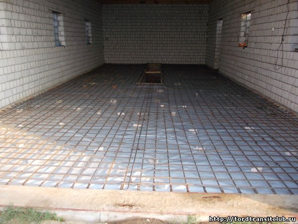

Кто-то занимается спортом, ходит за грибами....А я по-другому "отдыхаю" в выходные
Прикрепления: 0127082.jpg (176.8 Kb)
Можно я тихо позавидую? biggrin по доброму)))

А пжалста! lol При покупке арматуры был поражён тем, что продавцы резали мне по 3 метра её КУСАЧКАМИ!!! Никогда бы не подумал, что 12-ю арматуру можно перекусить ручными кусачками(правда с почти метровыми ручками). shock Я и сам попробовал.Нелегко...Но было бы легче с ростом 185...
Ляпота up А что с отоплением и вентиляцией ?
Отличный отдых,и результат будет зачётный up
Ничего...Во всяком случае пока....Стройка движется со скрипом, поэтому заранее планировать крайне сложно....
Эх, скрипы эти, а было не плохо заложить трубочки под теплый пол и пока не прекратится скрип, постояли бы просто заглушечки. Надеюсь уклон пола на ворота не забыли сделать ?
Лично у меня уклон пола от ворот и ограничение ложу палку или что-нибудь. а у знакомого к воротам и как я знаю уже три раза на ворота скатывался машина.
Ничего такого и не планировалось...И тёплый пол....А ранее были советы про керамогранит.... biggrin У меня всё намного проще. Просто большой гараж, на 2 машины. Я строю его уже 4 года. Никак не могу пол забетонировать, чтоб уже там автосы жили.....А задуманную реконструкцию дома ещё и не начинал..... weep Строить ведь не сложно. Дело всего лишь в деньгах и времени-советы и подсказки в Инете нарыть можно.....СВОЙ, а не АРЕНДОВАННЫЙ гараж, с ЯМОЙ!!! Это, на мой взгляд, немало...А то трос сцепления поменять(там делов-то..)- приподнять машину домкратом, лечь под неё( читай-заползти) 2-3 раза. В итоге грязный, как свинья yes А ещё в нашей чудной стране решили сделать ещё одну гос. структуру, которая будет выявлять замороженные объекты и долгострои и конфисковывать их. Знакомый дом за городом строил. Сейчас остался без работы....Строительство застыло...Сдал участок и ещё штраф заплатил......Это называется - бери кредит и строй! С...КИ!!!!!!!!!!
Это по умолчанию. С машины оттаивают и ляпают куски льда и снега, грязные колеи от колес и.т.д. вся эта жижа должна тихонько двигаться на выход, а когда ты достанешь мойку или просто шланг с целью помыть полы, то вода будет стекать не под верстаки, а на улицу.

ДА был бы гараж, чем подмести найдём biggrin Ну а верстаки я тоже там не планирую. Пока. Если на фото видно по правой стороне вдали дверь - это вход в мастерскую (так её назовём). Помещение 3,5 на 3,5. Там и планирую верстак, наждак, стеллажи...А тут только машины стоять будут. Мечта моя-чтоб обе двери были открыты настежь и при этом машину можно было обойти спокойно. Почему пишу "ПОКА"...Сосед сказал, что сначала у всех так, а потом одно, другое, типа "временно" поставил...В итоге завален гараж всякой хернёй lol .

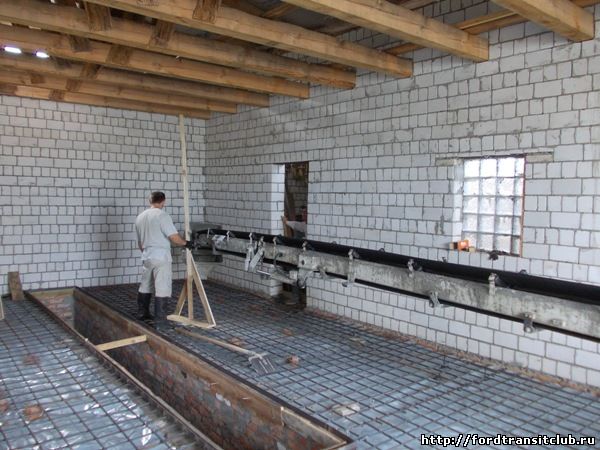

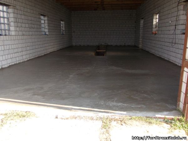

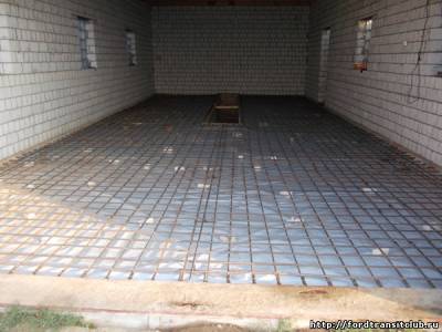

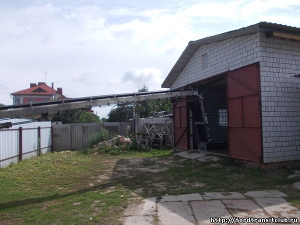

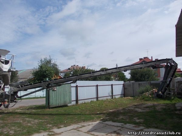

Суббота прошла продуктивно. Приехала большая черырёхосная машина с 8-ю кубами бетона и транспортёрной лентой 12 метров и отдала их(8 кубов) мне. Через 4 часа махания лопатами и доской-правилом пол был готов. Не идеально, конечно, но это первый пол, который я бетонирую в жизни.
Прикрепления: 8328038.jpg (42.6 Kb) · 2166627.jpg (43.3 Kb) · 9063684.jpg (64.3 Kb) · 5234263.jpg (38.0 Kb)
Первый раз вижу бетоновоз с транспортёром.
Отлично получилось! Классный гаражик! А яма сколько метров?
Плюс к в репу за труды праведные hands
