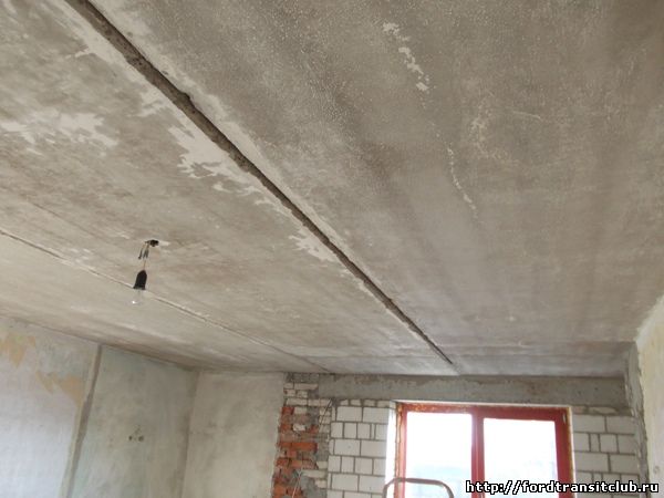

| ДО вот тут, чё-то не так вставилось..

| Димарик, 754 сообщение ДО и ПОСЛЕ. Ёкарный бабай,я две минуты пытался найти разницу!!! :devil: Пока не открыл следующее сообщение

| Цитата katastrof (  ) Мне на сезон доработок и начинаний много, посмотрим что успею. Если начать перечислять то, что нужно сделать- страницы не хватит katastrof, А я не перегноем , а куриным навозом пользуюсь... Про стройку...Потолки я САМ так и не решился делать. Специалисты сказали, что если никогда этим не занимался- всё испортишь, а переделывать за кем-то строители ой как не любят. Тут нужны навыки и сноровка. Приезжали 6 раз. Штукатурка, шпаклёвка старт, зачистка, шпаклёвка финиш, зачистка. Мне осталось загрунтовать и покрасить. Но это будет в конце ремонта. Ну а стены я уж, думаю, и сам осилю. Если чего-ютуб в помощь. . Выравнивание потолка: работа+стоимость материалов- 12 баксов кв.метр.

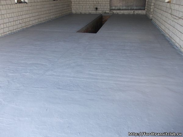

| Покрасил пол в гараже. Всё время была пыль, теперь её быть не должно. Менеджеры сказали, что краска износостойкая. А как оно на практике- будет видно ....Кому интересно- краска ТЕКСИЛ для бетонных полов российской компании КРАСКО. Стоимость 1 кг- 7 баксов. В России она будет дешевле...

| красота!!! теперь мусор вымел, масло вытер и чистота. молодец

| Димарик, обязательно пиши,как он себя покажет в эксплуатации!!!

| TEREH, спасибо, сам рад...ОСНОВНАЯ цель была обеспылить. Если соберусь красить- это обязательно. А то ворота открыты- ветер дунет и пыль глотаешь..Непорядок.. katastrof, напишу как сам узнаю. Пока решил не заезжать-пусть посохнет.... Производитель краски гарантирует 2 часа высыхания каждого слоя. Но это при 20 градусах. Менеджер говорил, что бывают клиенты разные. Некоторые звонят и говорят, что краска, мол, ваша дерьмо , к колёсам липнет. А они покрасили, пальцем попробовали-не берётся..Ну и погнали кары гружёные и рохли....Так что они рекомендуют 2 дня, чтоб быть уверенным. Ну а я решил подождать 3, хуже не будет...

| А расход краски какой?

| TEREH, ПОКА давление в системе бОльше(отопление пока централизованное, как в городе). А в перспективе будет котёл , на эту же систему. Пластик под спайку....Это ж надо будет ещё и машинку для спайки купить... Добавлено (09.05.2017, 23:54) --------------------------------------------- K2, расход краски 300-400 гр. на кв.м. У меня ушло 23 кг на 60 кв.м. Хватило на 2 раза. Первый раз СИЛЬНО разводил - процентов на 20-25. Типа грунтовочного слоя. Растворитель 646. Второй слой расход меньше. Ходить можно через 2 часа.

| nafanya59, спасибо за инфу, приму к сведению...Но слышал, что сталь- самый плохой вариант( если в системе вода). А пока я не установлю котёл, то у меня будет вода, т.к, повторюсь, отопление централизованное...Трубы в стяжку-это не по мне...Всё должно быть доступно для ремонта(ИМХО).. TEREH, по поводу спайки труб тоже смотрел ролик, где не приветствуется данный способ. Если трубу слегка перегреть, то она на конце(а греется кончик при спайке) внутри уменьшается в диаметре). Но в любом случае благодарю за советы и подсказки. Информация ценная и обещаю, что будет учтена!  Добавлено (10.05.2017, 23:18) --------------------------------------------- Пол в гараже вроде не пылит. Езжу на машине, хожу пешком- пока нормально. Выметаю только тот мусор, что занёс сам колёсами и ногами. Там, где не было движения пыли нет. Накапал антифризом и конденсатом с компрессора. Вытер тряпкой. Небольшие следы остались, но если отмыть моющим, думаю их не будет. Но мне такая кристальная чистота и не нужна- цель была : избавиться от пыли. Лужица воды стоит пока не высохнет. Пол её не впитывает. Посмотрим как будет, скажем, через полгода. Пока меня всё устраивает...Собираюсь бетонировать пристройку. Там покрою пол жидким стеклом. Посмотрим- что лучше...
