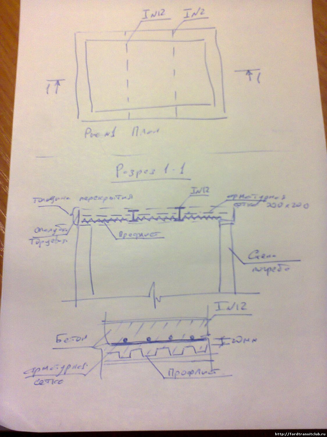

katastrof, ну что по твоему вопросу можно сказать, если бросил 2 балки из двутавра №12, я бы предложил сделать несъёмную опалубку из профлиста типа НС-35 или НС-44, положить эти листы между балками, сверху можно тогда с устройством защитного слоя 20мм уложить арматурную сетку ячейкой 200х200, и залить бетонной смесью до верха балок.

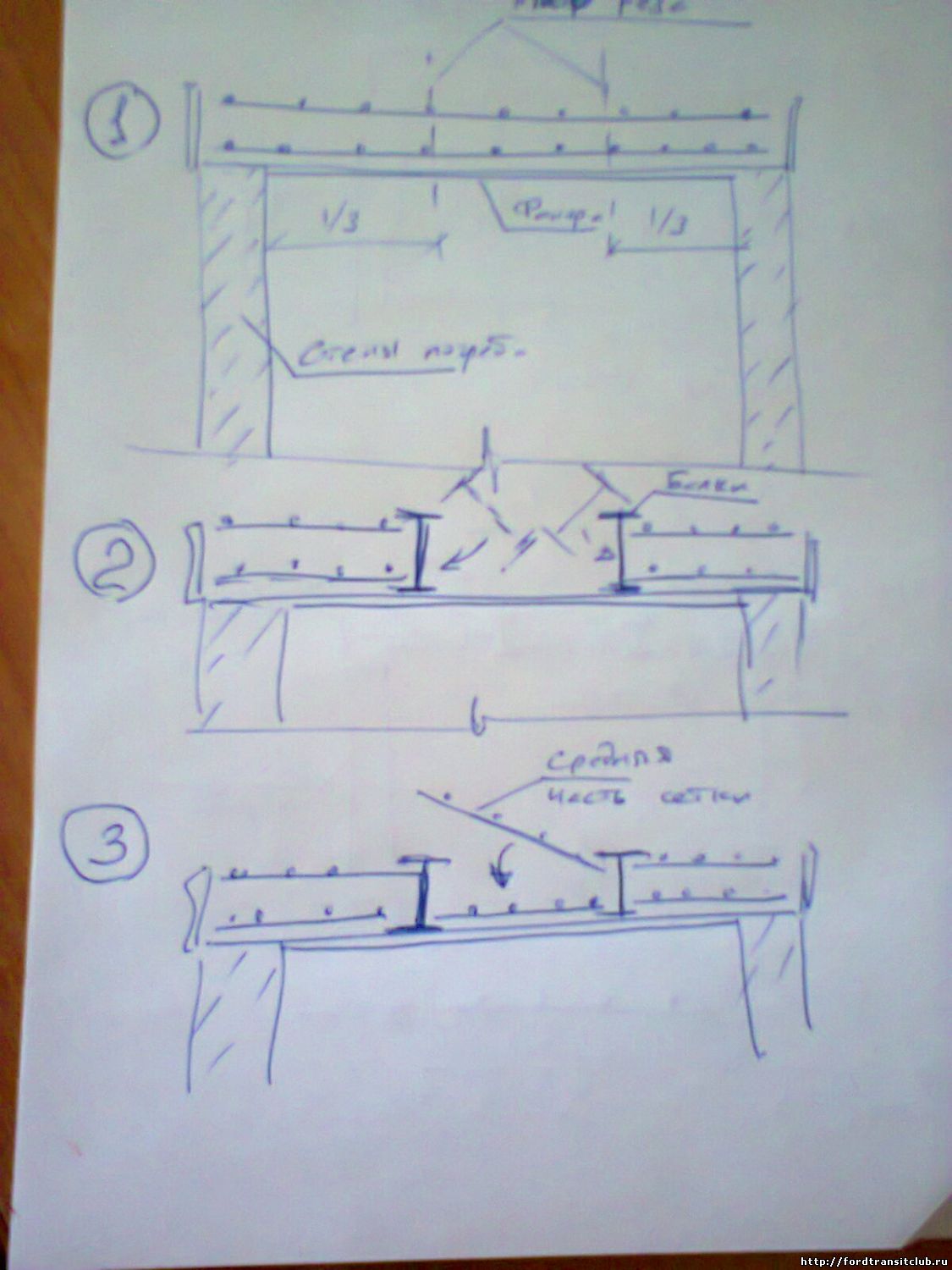

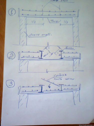

katastrof, я не понял нахрена сверху арматуры балки?
балки обычно ставят как несущий элемент, между ними укладывают арматуру
вот от руки накидал тебе эскизик, вроде должно быть всё понятно

балки надо не запихивать под арматуру, а устанавливать как несущий элемент, а установить проще простого, даже если сетка связана, размечаешь местоположение балок, в этом месте болгаркой ровненько режешь сетку, у тебя получится 2 реза, т.к. 2 балки, далее достаёшь центральную часть, заводишь балки , и потом между балками обратно укладываешь сетки, вот где то так

есть такой предмет Сопротивление материалов, так вот для перекрытий из бетона, нижняя зона работает на растяжение, верхняя на сжатие, если будет недостаточное армирование нижней зоны, то при приложении нагрузки могут появиться трещины, поэтому особо уделяется внимание на нижнюю зону, там и армируют мощнее и балки ставят, а в верхней зоне балка у тебя работать не будет, что есть она, что её нету, просто железо зря переведёшь

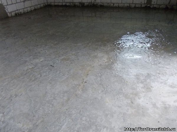

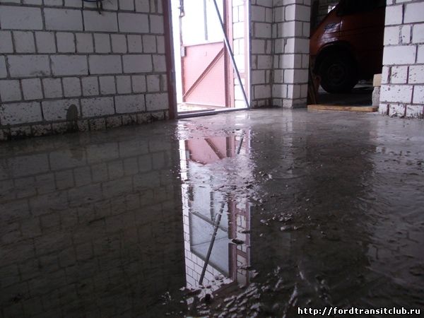

Уррра! Мужики, залили сегодня крышечку на погребе!!! Брат Нафань, ничего не провисло и не обвалилось, но я с утра змейкой прополз внизу, поставил дополнительно три домкрата и еще один пеноблок на всякий случай! На фото свежак бетон, сверху виден второй этаж арматурного каркаса, бус торчит в воротах и помощники из солнечного Узбекистана! Как никогда точно рассчитал цемент, 24 мешка, по объему примерно от 3,6 до 4 м куб!

katastrof, просто кошмар shock
где маяки? бетономешалка? и разравнивали просто мастерками?
ужас, сердце кровью обливается, оборвать бы руки этим "помощники из солнечного Узбекистана"
и похоже даже не уплотняли бетон.....
придётся тебе ещё доводить поверхность до нормального состояния

nafanya59, ну начинается... Эт же еще не доделали! Разровняли конечно, ровняли не мастерком а правилом, маяков минимум, отметки на стенах фундамента и по середине, их не видно уже. Бетономешалки нет, я считаю не обязательный инструмент. Димарик, миксер если заказывать, то полный, тогда выгодно. Но у меня песок оставался, щебень натаскал у дорожников, вот так. И последнее. петрен, Юра, как ты вычислил мое счастливое выражениеилица по моему правому ботинку?????? shock

Только что вылез из погреба, не проогнулось ничего, ходить можно. Пинайте. :smok:
