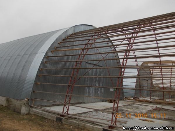

Вот согнули же немного...Я подходил, спрашивал. Говорят сами гнём, прижимая к каркасу. На вопрос: а можно ли ещё чуть больше-сказали, что не знают. Надо пробовать.Это именно С8 профиль. МП-20 уже не согнёшь...
ну это совсем немного. вполне реально, у тебя навес что-ли будет такого размера? на маленький навес сгибать нада сильнее
Добавлено (31.12.2016, 13:56)
это же не один большой лист согнули, а несколько маленьких. мож тебе этим же путем пойти? smile

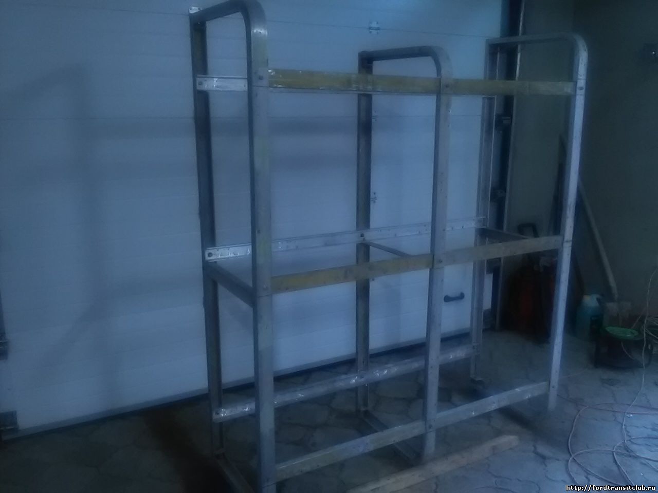

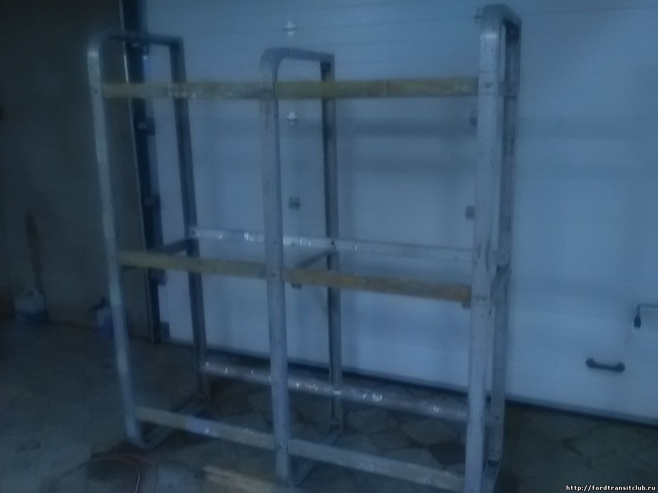

Немного зажила моя шкура и я быстрее творить)), не нашол где можно подобное выложить и решил сюда. Суть вопроса не столько великая,сколько имеет ознакомительный характер. Хочу поделится с вами,что я сделал из вагонных полок,тех на которых вы наверняка спали,сидели при поездках в поезде. Я их очень давно притащил из списанных вагонов,думал куда то да пригодятся. С начало хотел сделать полок в баню,но с баней не срослось. И вот решил сделать стелаж для своих бачёнков. Сделав замеры,понял,что будет то, что доктор прописал. Ободрал всё с рамы,а она алюминиевая,что даёт уверенность в долговечности,не взирая на влажность,разметил и начал отрезать лишнее.Единственные трудности это работа болгаркой,много пришлось вырезать,зачищать. Понадобилось 6 полок. Вот ,что получилось.
Добавлено (22.02.2017, 23:02)
Так,что мужики,если есть возможность на халяву взять вагонные полки,то вот вариант,что с них можно сделать. А придумать можно ещё массу вариантов. Кстати вагонов списывают много,главное узнать где их режут.

нормальные такие стелажи в гараж можно настроить.
главное получить доступ к вагонным полкам ка некоторые товарищи. а так красавчик.
televizorДата: Четверг, 23.02.2017, 09:55 | Сообщение # 748
Эд-68, Хорошая полка получилась ok Теперь фото гружённой ждёмс. biggrin
Эд-68Дата: Четверг, 23.02.2017, 12:54 | Сообщение # 749
Спасибо,я старался)))
Примерно на выходных заправляю второй бочёнок,и сфоткаю. Настил буду ставить обрезки от досок,каторые ждут тепла(уже не первый год))),пропущу через ресмус,сделаю забор,а остатки уложу,листвяк,что тоже даёт уверенность на длительный срок службы. Вот тогда будет красиво smile

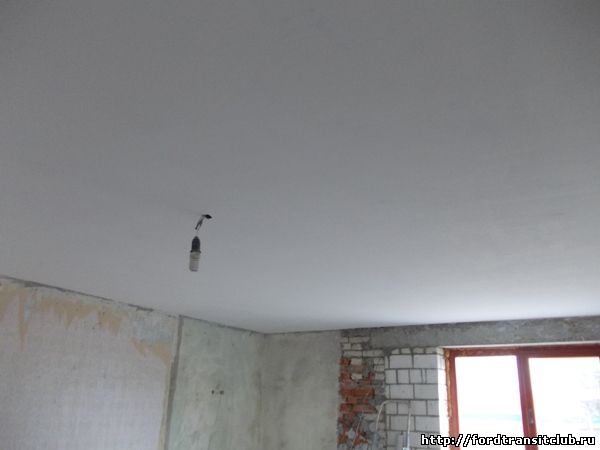

Наконец-то доделали потолок. Задолбался после них каждый день полы мыть......
ДО ПОСЛЕ
