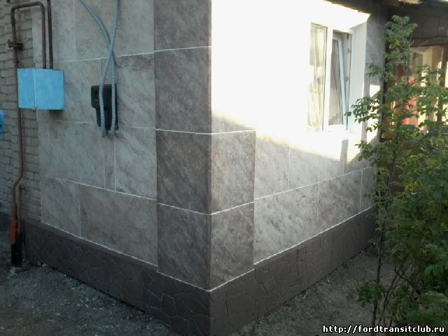

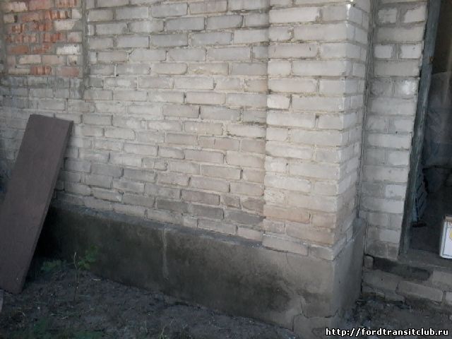

А я тоже между своих дел закончил утеплять пристройку тестеву, уже и швы расшил, осталось откосы вокруг окон сделать и можно всё это закрыть акриловым лаком, работать не получается быстрее - дом в соседнем городе и туда вырываюсь по свободе от своих основных дел...в процессе монтажа уже понял что широковатые швы сделал под расшивку - на будущее учту и буду делать поменьше для облегчения работы, ещё кой-какие мелочи...вот поэтому и надо было всё самому испробовать.

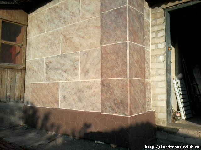

Вот результат - сегодня таки закончил даже с откосами...далее уже жена будет окна красить, а я такое не люблю. Думаю для первого раза в моей жизни опыт с утеплением более-менее удачный.

С виду холодный,мрамор как никак,зато внутри будет тепло. И нахрена вам газ,в таком доме и от свечки будет тепло. Надо в раду внести предложение smile

ДимарикДата: Среда, 19.07.2017, 22:48 | Сообщение # 838
Сообщений: 4729
Выглядит очень даже прилично!!! Браво!

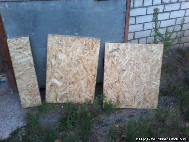

Сегодня начал делать термопнели на дочкиного дома, теперь буду пробовать записывать чего сколько в раствор замешиваю, а то до этого на глазок и не знаю окончательно во что вылиывается...вообщем постараюсь отработать рецептуру раствора и сделать калькуляцию расходов чтоб высчитать себестоимость изготовления и монтажа термопанелей (свой труд пока не в счет)...а то спрашивают, а я не могу и ответить! cranky

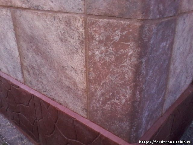

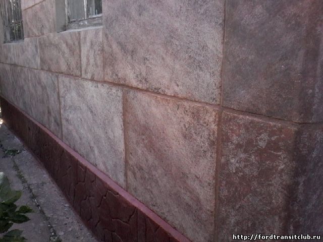

А вчера уже и закончили утеплять пристройку на доме дочки...расшивку швов решили что красивее будет сделать белым цветом - так и сделали.

Подсчитал во что мне это вылилось...переведу в баксы чтоб было понятно всем - на 22кв.м. затраты составили уже с монтажем около 130$, но могло быть и меньше - перерасход клей-пены из-за очень неровных стен примерно 28$...это всё без учета труда...думаю что это не дорого если сам для себя делаешь.
А так было...

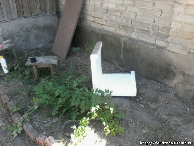

Ну всё...можно меня поздравить!...вчера наконец-то получились образцы ГИБКИХ панелей - теперь угловые можно делать, не опасаясь что дадут трещину при изгибе даже под прямым углом!...правда чуток дороже раствор такой обходится, но так и угловых панелей не так много надо от общего кол-ва... примерно так как на видео https://www.youtube.com/watch?v=vR2eqpCmchM

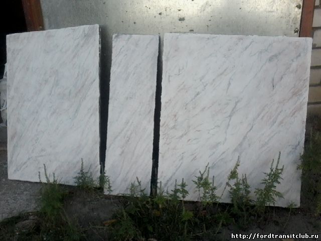

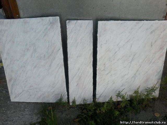

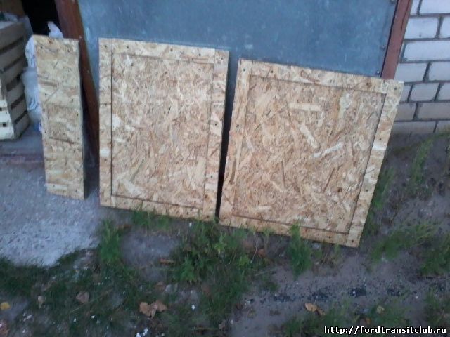

Осталась у меня самопальная шпатлека из мраморного песка, та что на панели готовил...имею раскладной стол с потертыми столешницами, пришла в голову идея - сделать новые столешницы на старый каркас, тем более что стол по размерам не очень стал устраивать после ремонта на кухне...вообщем идея пришла - начал воплощать!...типа, подарок на приближающуюся годовщину свадьбы!..а то всё себя да себя в подарок, сколько можно! haha ...надо чего-то более существенного на память!!! Купил OSB 10мм, раскроил под нужный размер, покрыл мраморной шпатлевкой, нанес узор, закрыл лаком...ВСЁ! Хотите верьте, хотите не верьте, но ей Богу первый раз в жизни делаю подобную работу!...сам удивляюсь что это меня на такое творческое рукоприкладство прорвало! biggrin
