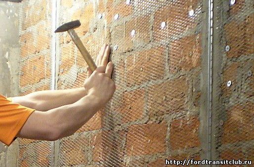

| Димарик, перед штукатуркой стены грунтовать надо обязательно, кстати какой материал стен? когда мешаешь сам , есть вероятность того что смесь будет неоднородной в разных замесах. и по поводу сетки, под цементную штукатурку лучше всего натягивать сетку во избежании растрескивания такого типа https://nabchelny.stroylandiya.ru/upload....bf8.jpg вот так у тебя должно выглядеть подготовленная стена
