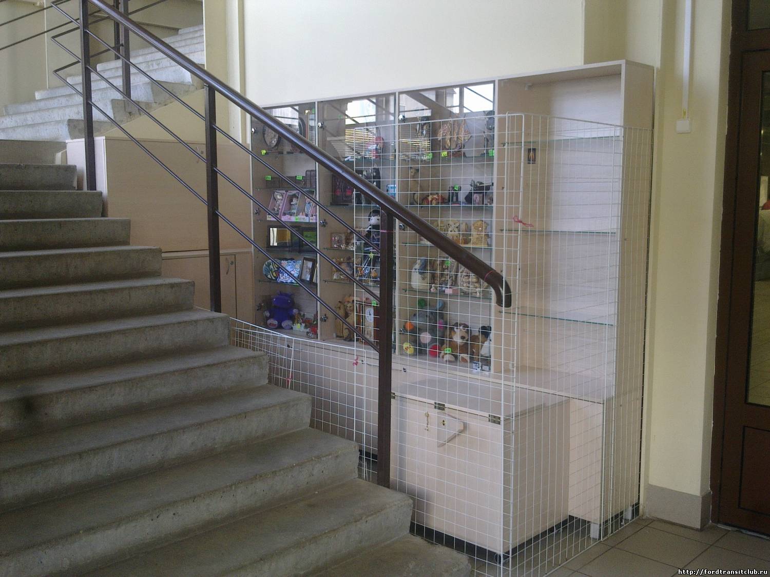

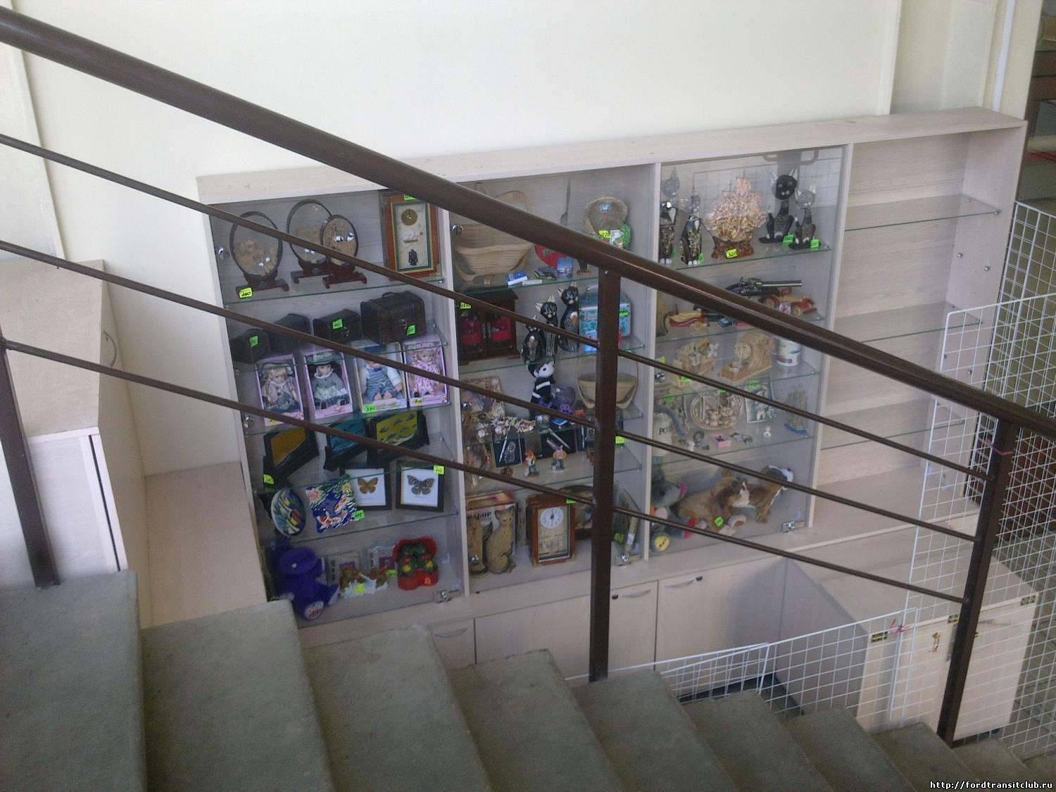

Ну что, выкладываю свое творение.
Надо было делать все в размер и максимально рабочим, размеры 1.1*3.2, вобщем подогнал. Самое долгое было поставить стекла... И не потому что тяжело, а потому что некогда...
Ну и как в итог, мне понравилось, косяки есть, без них никуда... Но зато теперь появился интерес к мебели, и прогуливаясь по меге и прочим магазинам-салонам, не могу пройти мимо хитрых конструкций витрин, пожалуй они меня интересуют даже больше чем товар на них :smok:
Прикрепления: 0567074.jpg (189.4 Kb) · 6133909.jpg (180.6 Kb)
K2Дата: Воскресенье, 30.09.2012, 22:09 | Сообщение # 68
Сначала выпендривался, собирал все на эксцентриковые стяжки... Но получалось вкривь и вкось, затем в ход активнее пошел простой крепеж- шканты, евровинты и уголки с декоративными заглушками.Поскольку изначально собирал все один, потом пришлось конструкцию переделать... Вобщем решил заднюю стенку зашить в одно рыло одним листом двп 1.8*2.6.... ессно он "увел" конструкцию... Диагонали не сошлись, стекла не влезли crazy Далее за неимением большой машины для перевоза двпшки(я тогда еще а фиате был), купил панели МДФ и не прогадал, мало того что в цвет попал, так еще и в сборке вышло в разы удобнее. Был также вопрос со стеклами и с креплением тех самыых стекол. Изначально поставил крепеж хиленький(писал выше) и стекло 5мм, исправил установкой нормальных петель и 6мм стеклом.
K2Дата: Воскресенье, 30.09.2012, 22:09 | Сообщение # 69
