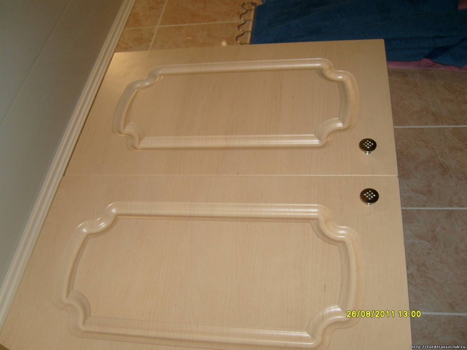

Вот чтоя себе в ванной замутил на той неделе 72*60 *30 на конфирматах и мебельных стяжках
Прикрепления: 7477841.jpg (85.8 Kb) · 4338484.jpg (85.8 Kb)
K2Дата: Среда, 16.11.2011, 22:50 | Сообщение # 18
круто! Гриш, а то что резное уже готовое так продавалось? красиво смотрится!

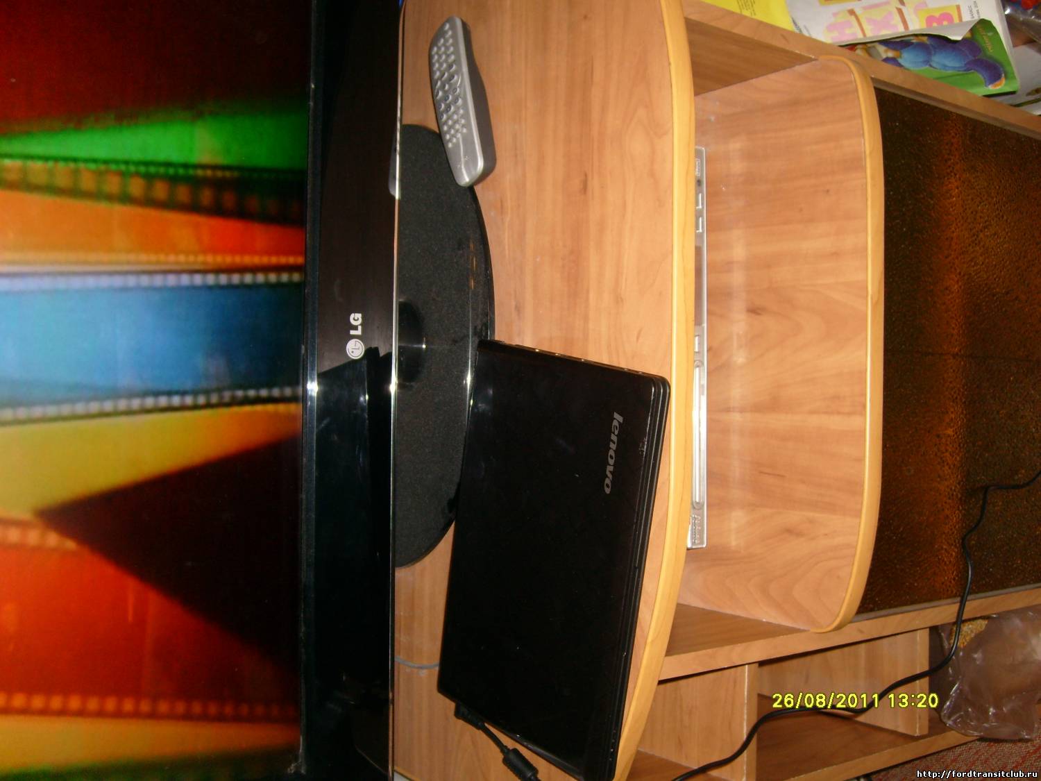

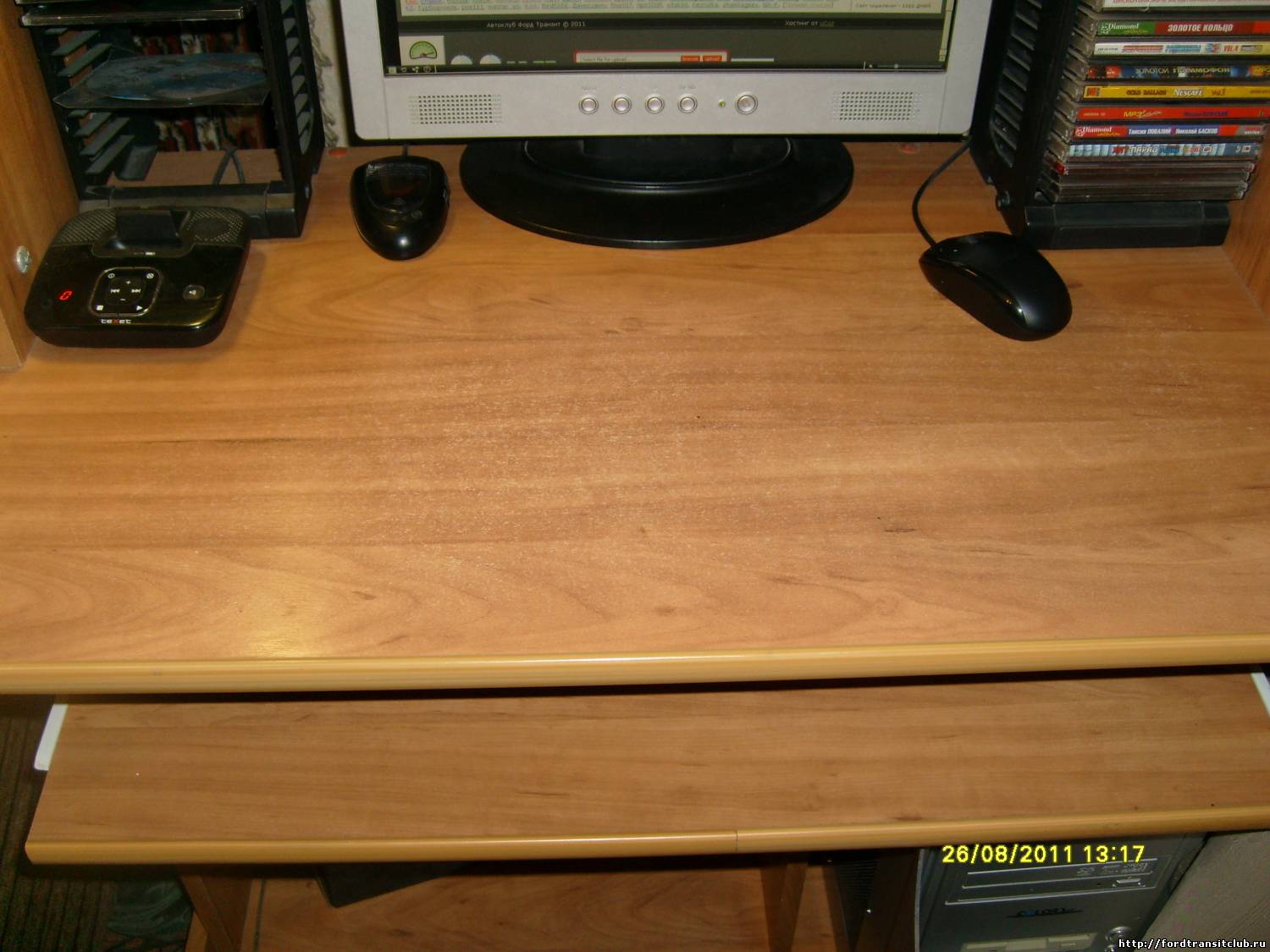

По сцылке П-образный ПВХ профиль. Более 10 лет как не работаем им. Такая хрень! Усыхает( на стыках образуются щели) выскакивает периодически(если не наклеен) и т.д. вопщем! Г-вно полное. ПВХ-(или АВС- кромка самый цвет.
Слав, я не мебельщик, но меламиновая кромка(ПВХ) на стенке , что на табуретках обломалась местами или скололась. А П -образная прекрасно держиться -например на компьютерном столе уже 6 лет, ни разу не соскачила и не лопнула, что на выдвижном столе, что на верхнем, тож самое и на прихожке, кухонном уголке -это что я сам делал собирал и др.
Да на кромку край дверей, боковых панелей к которым двери прилегают и на местах стыка панелей ее не поставищь а вот для таких мест она самое то, по мне.
Прикрепления: 6274119.jpg (146.0 Kb) · 6266857.jpg (127.4 Kb)
Сергей это фасады МДФ -они продаются в размер, расцветок и форм валом, подобрал себе такие.
В выходные буду шкаф под умывальник мутить, ибо с фасадами дверей такого цвета нет, а больнично белого не хоть, ванная в коричнево бежевых тона, ну окромя самой ванной. умывальника и потолка.
