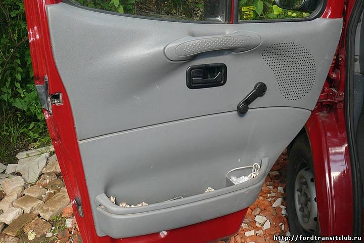

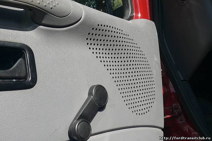

v_a, Cпасибо за разъяснения! Я пытался загружать через ПИККИ (спидометры-часы... в нижней части страницы). На первой картинке из сообщения №882 показываю выпуклость-объемность оригинальной дверной карты.

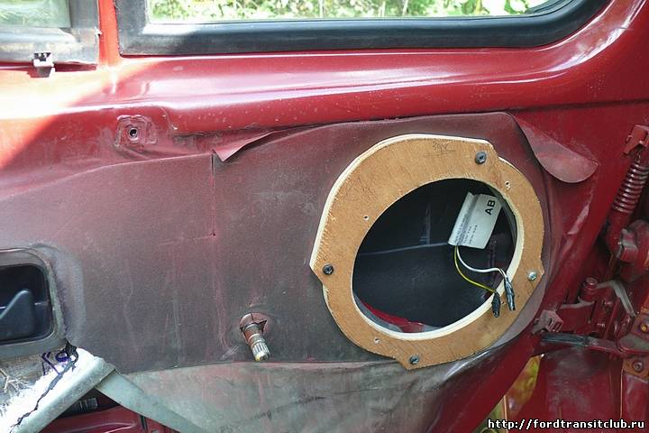

На картинке из сообщения №884 подиум-переходник из 8мм фанеры. На чей-то взгляд материал может показаться, но я думаю, что "подиумы" могут быть разными - как и МАФЫНЫ...

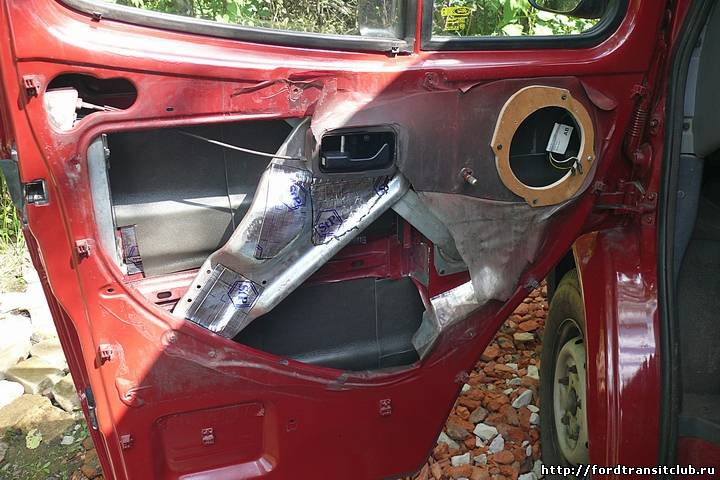

БотаникДата: Четверг, 02.08.2012, 19:55 | Сообщение # 882
славик, v_a,
Прикрепления: 4113584.jpg (190.5 Kb)

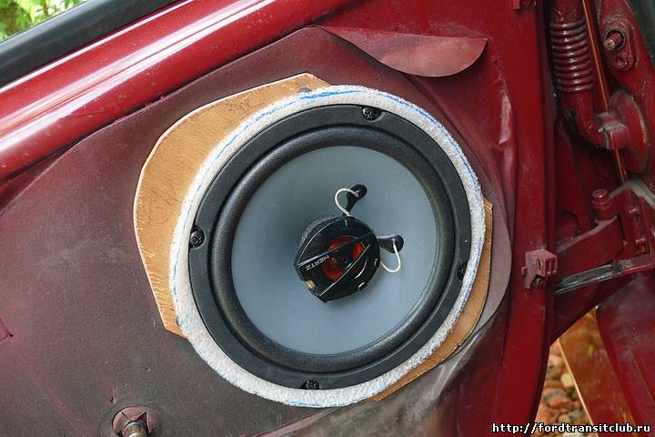

На картинке из сообщения №886 левая дверка в сборе после установки нового динамика.
Добавлено (02.08.2012, 20:03)

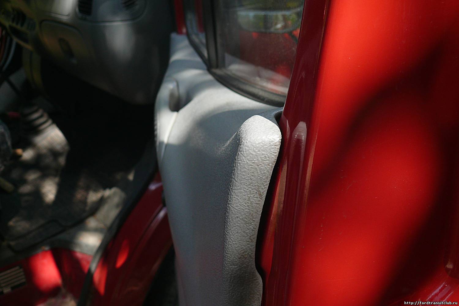

Под такой объемной дверной картой, как на картинке из сообщения №887, можно было бы поместить "подиум-переходник" из более толстого материала, но в тот момент забыл о своем желании поэкспериментировать. А теперь при наличии опыта переделать не сложно, было бы желание и время (а их нету...). v_a, Еще раз спасибо за помощь! hands

Да я особо и не придумывал. На данный момент задача была довольно простой: под предлогом замены штатных динамиков, кстати весьма дрянных по меркам сегодняшнего дня, выполнить вибро-шумоизоляцию передних дверей. Сейчас получаю больше удовлетворения от звука закрывающихся дверей после проделанной работы, чем от новой "музыки". Дальнейшие улучшения возможны только после "лечения" водительского отсека, укладки в нем новой виброшумки, замены передних сидений, и приобретения опыта эксплуатации в дальних поездках. Другими словами - не раньше следующего года.

У овала две оси - длинная и короткая. Так вот диаметр нового динамика больше короткой оси старого и меньше длинной. Плюс не совпадают крепежные отверстия в металле. Поэтому и родился такой переходник (или его первый вариант). Переделать, применив более толстую фанеру или обтянув его карпетом, теперь не так уж и сложно, но пока вряд ли необходимо. Спасибо за интерес! bye
finist07Дата: Пятница, 03.08.2012, 20:04 | Сообщение # 891
Quote (Ботаник)
так вот и я про это недоумевал.получается,если на толщину фанеры 8мм, не доводить дин до самой двери,то динамик входит в старый размер?

Конечно. Ведь после внешнего ободка (с крепежными отверстиями) идет коническая часть с заметным уменьшением диаметра к "цилиндрическому" завершению всей конструкции. Фанерный переходник (подиум) в моем конкретном случае родился как совмещение двух подиумов - под старый динамик и под новый. А резать оригинальные дверные карты пока совершенно не хочется, пусть они и не в идеальном состоянии, как и все авто в целом. bye
finist07Дата: Пятница, 03.08.2012, 21:21 | Сообщение # 893
Ботаник, вот теперь въехал что к чему,я думал новый по размерам далек от ширины проема родного посадочного места,а тут прослойка из 8мм все решила.спасибо за инфу
