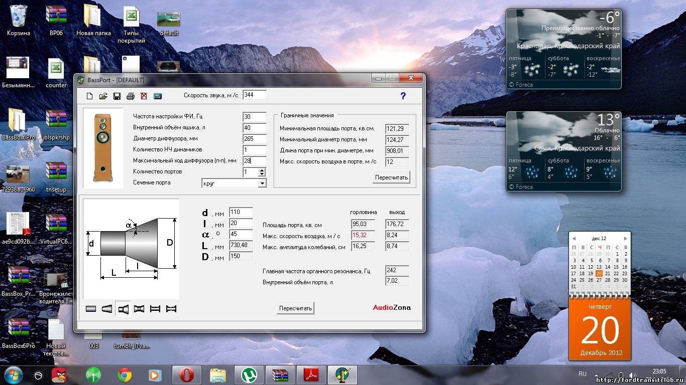

v_aДата: Среда, 19.12.2012, 21:29 | Сообщение # 930
Музыка всякая, програмка басс порт у меня есть. А что со скоростью? Ящик мой 50л и ФИ из канализационной трубы 110мм, от лицевой стенки порт начинается коленом 90 град и далее стыкуется отрезок трубы.

славикДата: Четверг, 20.12.2012, 17:12 | Сообщение # 933
Диаметр диффузора напиши(от середины до середины подвеса)
v_aДата: Четверг, 20.12.2012, 18:09 | Сообщение # 934
26.5 см

славикДата: Четверг, 20.12.2012, 19:44 | Сообщение # 936
v_a, Володь-скорость в одной трубе довольно большая,даже для низкой настройки,порт фыркать будет на большой громкости
v_aДата: Четверг, 20.12.2012, 23:19 | Сообщение # 937
Славик, фото в личке оказалось маленьким, разглядел с трудом
есть еще пара нюансов, ход +-14мм и на выходе порта есть раструб и хотя прога все равно показывает высокую скорость, фырканья или струйного шума я ниразу не слышал.

славикДата: Пятница, 21.12.2012, 17:51 | Сообщение # 940
Посмотрел на переход.Яхин как то писал в описание своей программы-не стоит делать углы больше 7-8 градусов.Насколько помню-это эффективный порт,дальше уже происходит срыв воздуха на границе порта(не такой резкий как с прямым портом)Я пару лет назад делал 15 градусов,тоже не фыркало,до определенного момента.В итоге чем шире раскрываем порт-тем выше настройка(порт укорачивается).Жаль что тогда не было приборов для проверки АЧХ ящика.
v_aДата: Пятница, 21.12.2012, 22:56 | Сообщение # 941
блин, я то когда делал, даже не задумывался о градусах раструба( , теперь уже понимаю, что надо второй порт, но куда его всунуть, задача не из легких, ящик внутри не такой просторный как с наружи smile

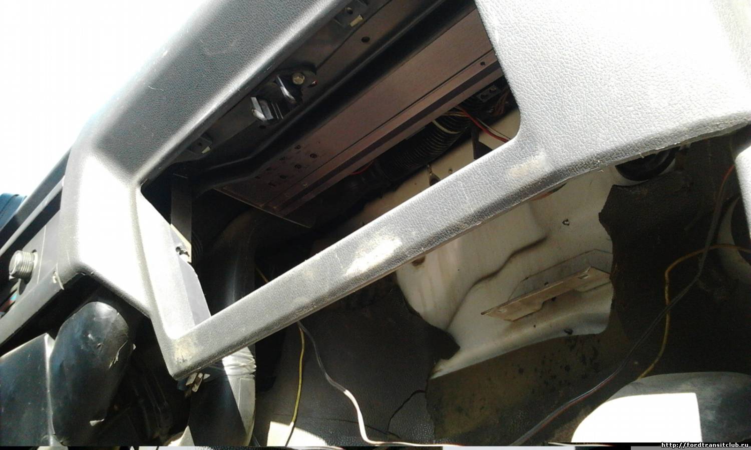

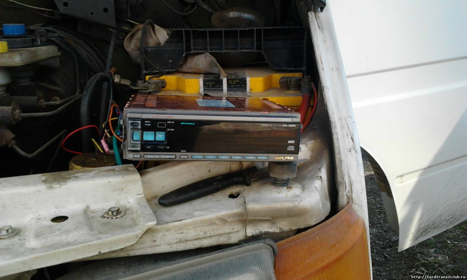

v_aДата: Понедельник, 04.03.2013, 22:33 | Сообщение # 945

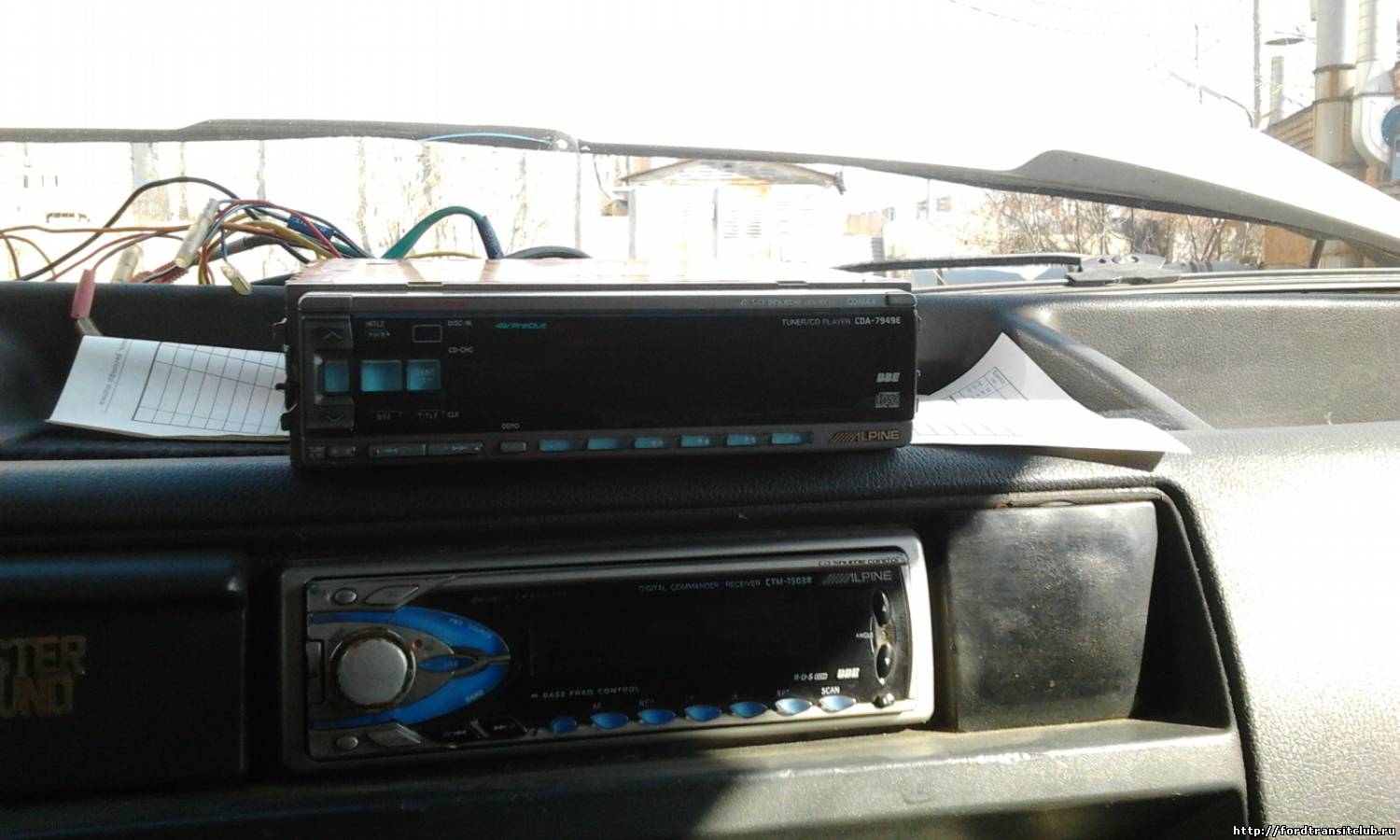

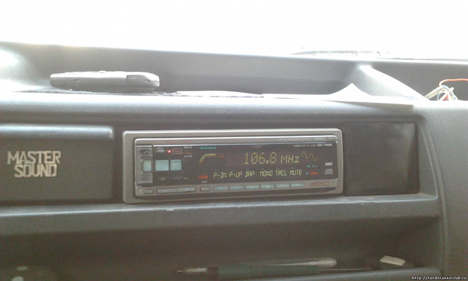

Не сидится мне спокойно, пока бус в реанимации, катаюсь себе спокойно на нашей семейной хозяйственной сумке
Ездят на ней все(я, отец и брат), а чинит обычно папик, только вот до музыки всем пофик, а старый альп начал умирать... Короче случайно наткнулся на продажу альпа 7949Е с нормальным радио "на запчасти" за 1000р.
Признаюсь честно, купил только из-за рамки, очень давно искал её smile , седня забрал посылку и за пару часов все установил, теперь динамики, несмотря на размер 13см издают чистый и вмеру глубокий звук smile
Прикрепления: 8806350.jpg (139.6 Kb) · 9504741.jpg (118.4 Kb) · 3608711.jpg (121.5 Kb) · 8143971.jpg (149.5 Kb) · 6144932.jpg (53.1 Kb)
Сообщение отредактировал v_a - Понедельник, 04.03.2013, 22:35

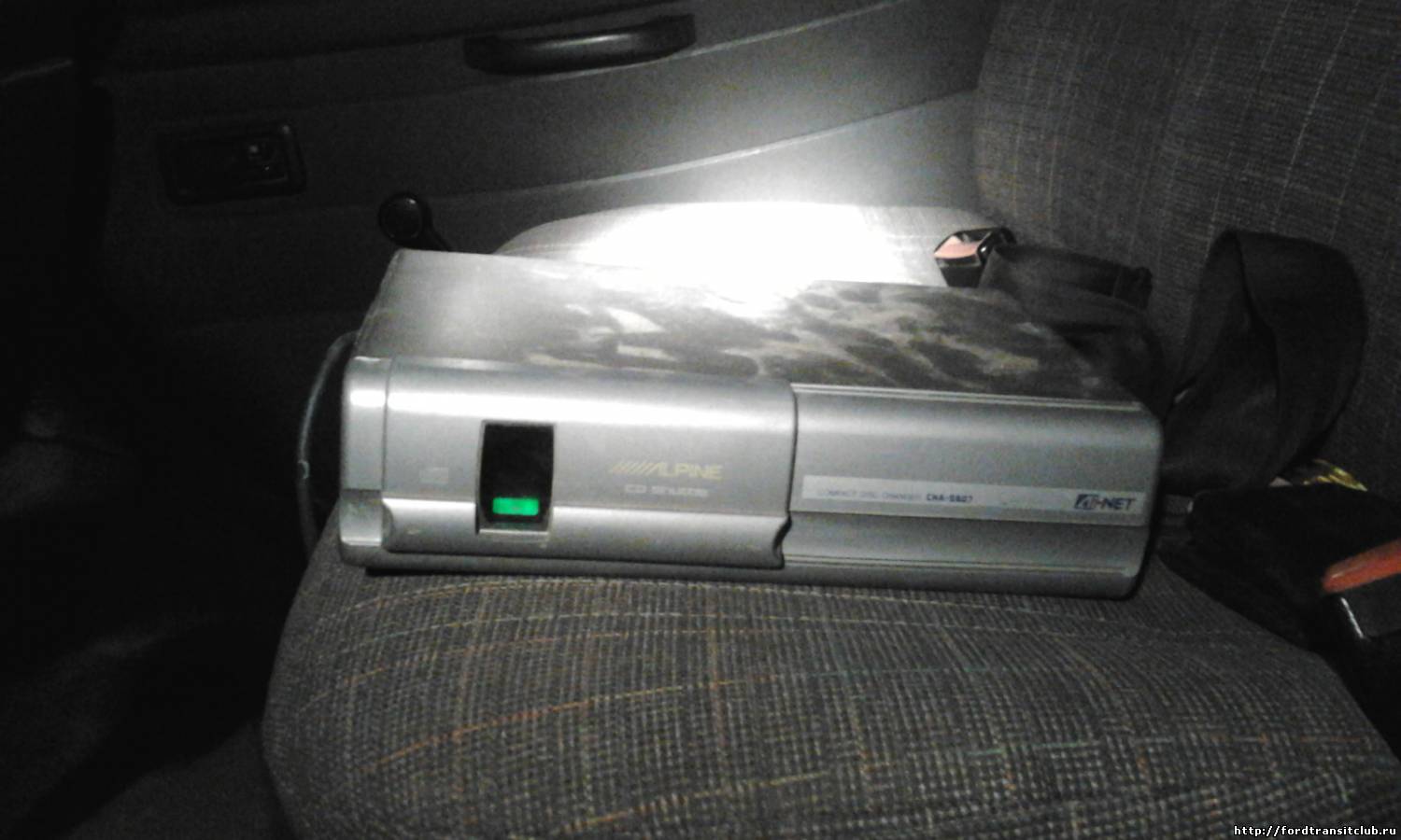

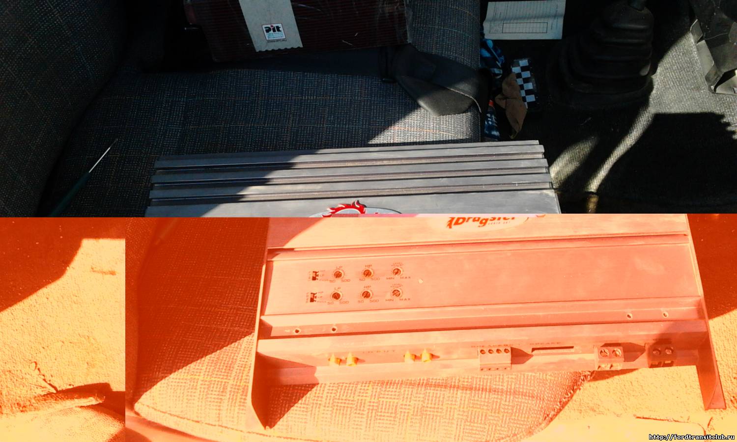

v_aДата: Понедельник, 04.03.2013, 22:39 | Сообщение # 946
Поскольку СД-секция в мафоне сломана, из запасов достал чейнджерок с 20bit DAC!, хорошие раньше делали вещи япы, вобщем вот smile
Прикрепления: 3388201.jpg (130.0 Kb) · 5112171.jpg (99.2 Kb) · 0543244.jpg (84.7 Kb)
