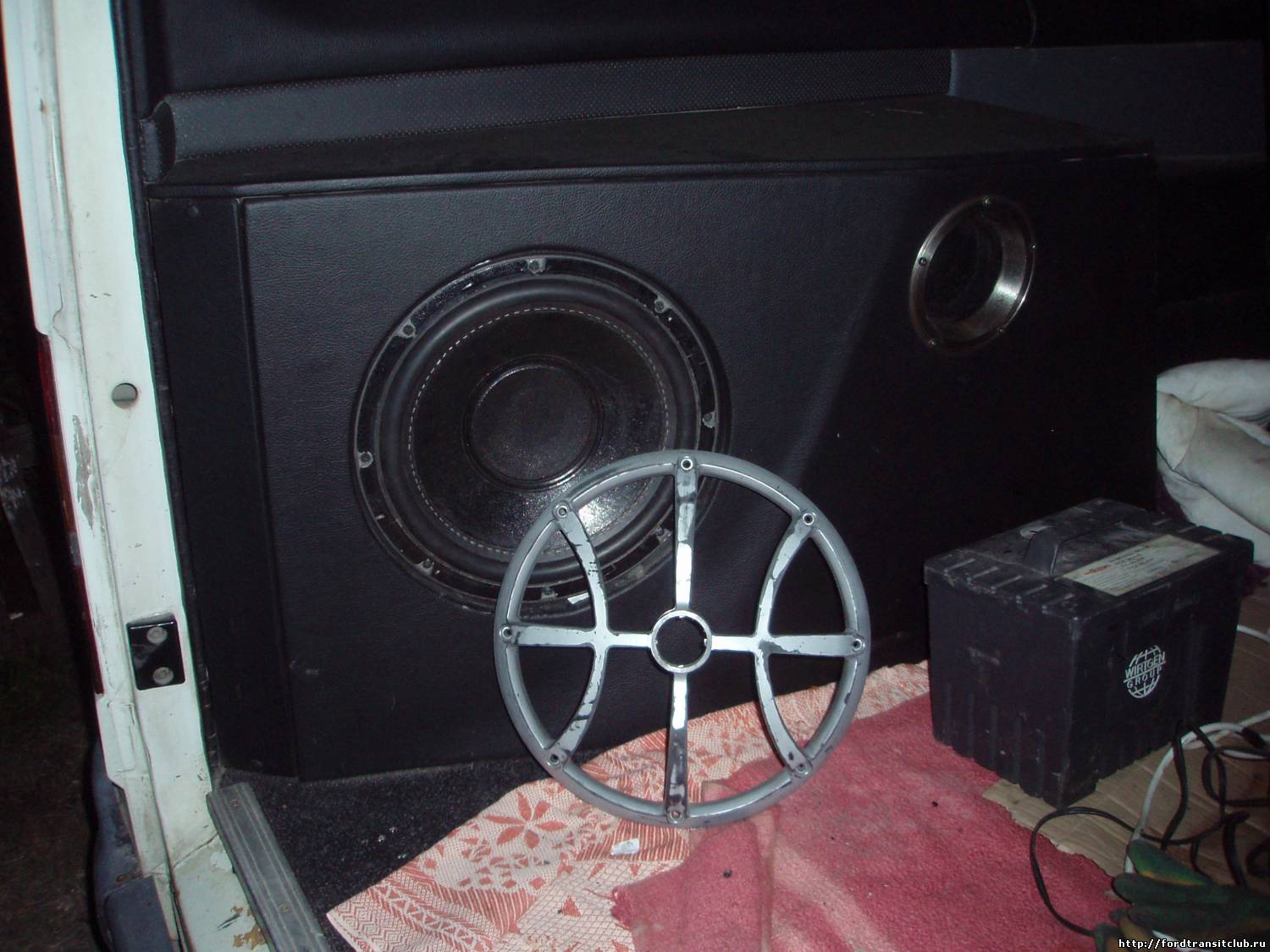

Поставил новый сабег, пока только приятные эмоции smile
Dls ir12 б/у
Прикрепления: 7518473.jpg (160.5 Kb)
славикДата: Суббота, 24.11.2012, 07:00 | Сообщение # 913
Quote (v_a)
Вах!!!
Один?
v_aДата: Суббота, 24.11.2012, 08:00 | Сообщение # 914
Я даже сомневаюсь теперь в необходимости второго, надо ЖЛ чинить и на него цеплять, сейчас от твистера Ф2-300 на 2 Ом, волосы шевелит даже, но с жл-500 бас на порядок качественней.
правда пришлось поднять настройку порта, упирался в трубу магнитом, пока не считал, что там с ФИ получилось.

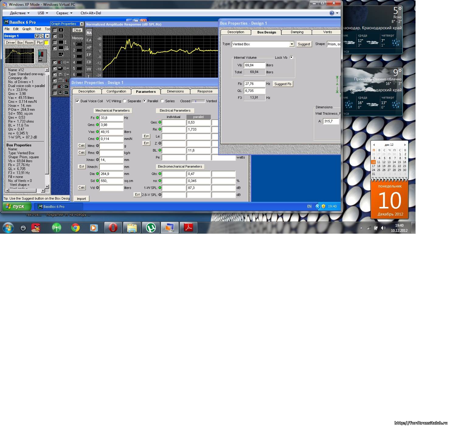

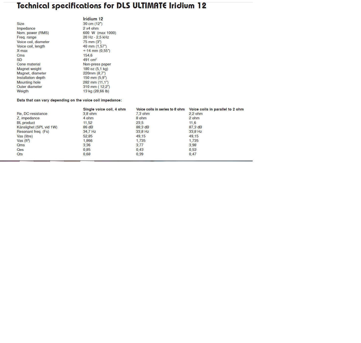

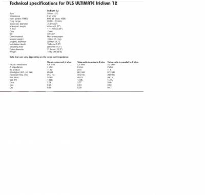

Вопрос к знатокам, в частности к Славику smile , как посчитать оптимальный ФИ ящик? у меня с басбоксом 76л получается blink
Прикрепления: 0386950.png (97.2 Kb)
славикДата: Пятница, 07.12.2012, 19:33 | Сообщение # 916
v_a, Володь-с утреца пораньше попробую прикинуть.
Попробовал,програмка ругается на параметры,ты видимо галочку на эксперт мод не ставил.
v_aДата: Суббота, 08.12.2012, 16:01 | Сообщение # 917
Галочку ставил. А почему ругается?
славикДата: Воскресенье, 09.12.2012, 08:48 | Сообщение # 918
Загораются красные точки,по мнению проги неверные параметры(начинается после забивания Sd)
v_aДата: Воскресенье, 09.12.2012, 18:39 | Сообщение # 919
Да, там походу косяк, по формуле навскидку 650 см2 выходит, надо идти с рулеткой мерить.
v_aДата: Понедельник, 10.12.2012, 19:44 | Сообщение # 920
Прикинул, все равно мног получается, и график чет неочень, площадь посчитал рулеткой, 550 см2 между серединами подвеса.

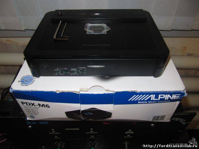

В компанию к ДЛСу приобрел сегодня усилок, выбор практически спонтанный, зашел на Авито, увидел, созвонился и забрал:)

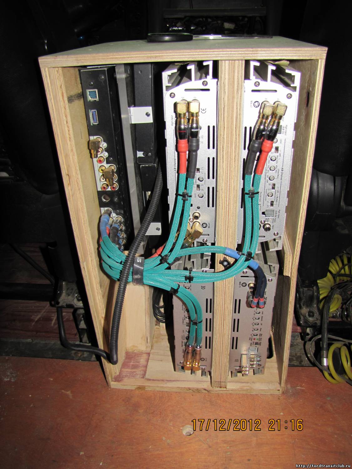

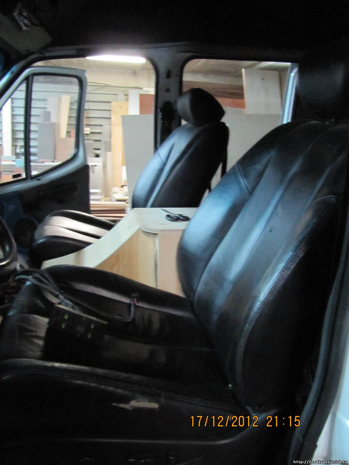

Выложу наброски,как я планирую. Пока не подключал. Но всё вышло оч.компактно.
Напомню- 4 усилка (11 каналов ),процессор,2 доп.блока для блю-туза и юсб,ХЗ скока метров проводки( силовая,акустическая имежблоки),прикуярил пока ишо и накопитель 50 фарад( по паспорту ) ЛАНЗАР.Купил по случаю занедорого.
Прикрепления: 9469737.jpg (123.5 Kb) · 1153220.jpg (210.8 Kb)
v_aДата: Вторник, 18.12.2012, 23:04 | Сообщение # 923
Даже не знаю как прокоментировать, оч крутой монтаж smile
славикДата: Среда, 19.12.2012, 07:17 | Сообщение # 924
Ручник остался на месте?
SLAKIДата: Среда, 19.12.2012, 11:25 | Сообщение # 925
Не,бля! Спилил пилкой для ногтей! Под корень! lol lol lol
Канеш,на месте,Слав!
