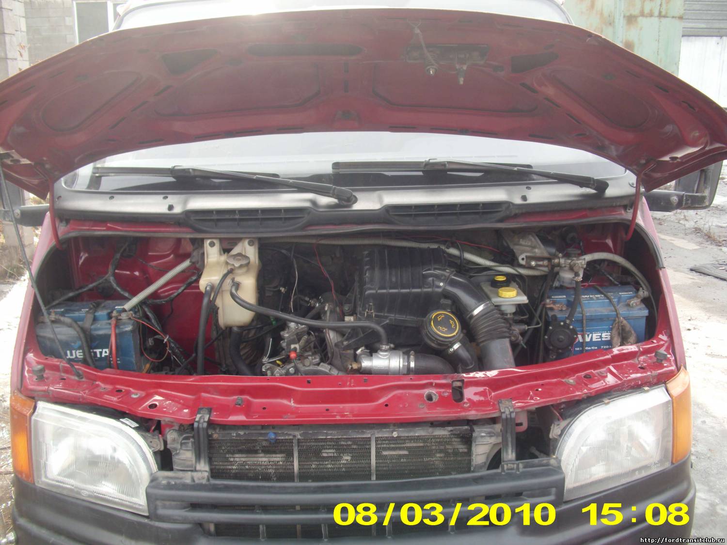

новичекДата: Пятница, 07.12.2012, 19:25 | Сообщение # 23
Расскажу свою страшную историю случившеюся со мной на этой неделе...В понедельник окончательно собрав машину после замены движка вечером выехал прикататся,все норм на газ отзывчивый обороты набирает резво,в общем доволен. Во вторник с утра завожу погода-20 почти не грея сразу еду на работу,все норм день откатал правда вылез косяк по кпп оказалась обсалютно мертвая гремит на всех передачах и на хх,но не беда благо моя нормальная дотяну до выходных заменю,да продавцы признали свой косяк и согласились вернут часть денег от сделки. Среда утро -17 завожу 15мин. грею выежаю со двора проезжаю где то 500м и.....машина взеревела и понеслась как спорт байк непомню как остановил и заглушил ,повторный пуск она взревела сразу заглушил,третий пуск работает на холостых, реагирует на газ,вроде норм но пропало сцепление подтянул трещетку вручную появилось,назад домой переодеватся т.как я был весь в масле от гура,когда открывал капот из под маленькой дырочке в крышке гура бил фонтан,с трясушими руками и ногами отработал день больше не повтарялось,вечером читаю про это так и не поняв причину ложусь спать. Четверг утро -15 завожу так же грею 15мин. и в путь выезжаю со двора и проязжаю на 500м дальше чем вчера уже на стреме подготовленый и мотор опять взревел тысяч так по ощющениям до 10000об.реагирую быстро выключаю зажигание и на 3й передаче тормоз до упора движок тухнет,покурив минут 20-30 пробую попытку заводить стартер движок провернуть не смог залипло втягиваещее произошло кз повалил дым из под капота здергиваю клему курю еще 20мин при подсоединении опять коротит побил большим ключем по втягивающему вроде отлип ,при попытке завести движок делает меньше четверти оборота и клинит ну пипец думаю я вкладыши не выдержали,в голове прокручиваю сценарий ремонта автомобиля ищю резервы финансирования,подьехавшая група поддержки предложила протащить на буксире провернуть его в наглую если в цилиндрах антифриз не провернется если вкладыши прихватило то можно сорвать,зацепили за зил 5ая колеса крутятся,4ая крутятся,3яя машина заводится с выключеным зажигании не надолго,останавливаемся пробуем стартером завелась работает норм. как ни в чем не бывало стука с поддона не слышно давление потухла сразу,ну прнесло думаю ехать дальше сам боюсь трясун напал,ну да ладно волков боятся в лес не ходить,друзья как один утверждают (из дизелей юзавшие только камазы и трактора как один утверждают что то с аппаратурой клинит какя то рейка или грузики западают,ставь свою старую) я где то читал про подхват на масле на всякий случай снял сапун с колектора и откатал день норм. Пятница утро -15 завел прогрел мин7 не на совсем холостых подгазовывал постояно доехал до работы 13км. норм подвязал пластиковую полтарашку с дырками к шлангу сапуна посмотреть чтоже от туда идет,сколько чего так как визуально оттуда ничего не идет слегка заметный дымок,ну вот откатал седня день в бутылке ни капли масла и сажи. Заехал к одному дизельному гуру он успакоил. Что у меня это был подхват на масле бывает у фордов и ивеко такое с утра когда давление масла больше из под вала коромысел под крышку накидывает много масла(когда с ним что то не так),а стекать обратно через штанги оно не успевает, засосав небольшую порцию через сапун при набирании оборотов начинает его тянуть со страшной силой,а потом увидев мой корпус возд.фильтра вместе с фильтром от 41го москвича(штатный мне туда не влез т.к. там у меня находится рулевой редуктор)предположил что может и это от недостатка воздуха так как в какой то момент ему не хватилило воздуха и от разряжения но захватил его из под крышки клапанов вместе с маслом. Хотя по площади фильтра почти одинаковые,говорит поездий какое то время с бутылкой поконтралируйво всех режимах утро,город,трасса,холод,тепло если масло не летит заглушай отверстие в колекторе,опускай шланг вниз и ездий до устранения причины. А ездить все равно боюсь как на бомбе,зрелише это не для слабонервных biggrin Кто что дополнит мож кто то сталкивался...... А по ощющениям движок как будто угас немного в понедельник у него прыти побольше было чем седня или это от того что я боюсь теперь давить на педальку езжу почти на холостых в ожидании следующего разноса....
$eriog@Дата: Пятница, 07.12.2012, 19:37 | Сообщение # 24
Ну а что. Может и действительно воздухан не тот. Попробуй сними его совсем. Оставь просто всасываюший колектор.Щас ведь зима,кроме снежной пыли ничего нет. Если все получится,выложи фото своих колекторов. Будем искать тебе воздухан.У меня стоит такой,вроди хватает тяги,даже с прицепом. А почему свои старые не поставил?
Прикрепления: 1239254.jpg (174.6 Kb)
Сообщение отредактировал $eriog@ - Пятница, 07.12.2012, 19:38
новичекДата: Пятница, 07.12.2012, 19:52 | Сообщение # 25
Quote ($eriog@)
Щас пойду сфотаю свою конструкцию,а почему свой не поставил сам не знаю,вроде прчитал что аппаратура у форсы както настраиваются под краб а с этим колектором по другому работать будут да и наверно на вильтрах решил поэкономить на сорок первый по 400тг. стоят на наш по 1200тг. Кстати за эти два разноса масла где то 4мм. по щупу ушло. И еще горловина масло заливная стоит ровно верх ,а не под уклон как дожно видимо погнули при транспортировки может это тоже как то влияет.....покатаюсь пару дней без сапуна чтобы исключить ...
