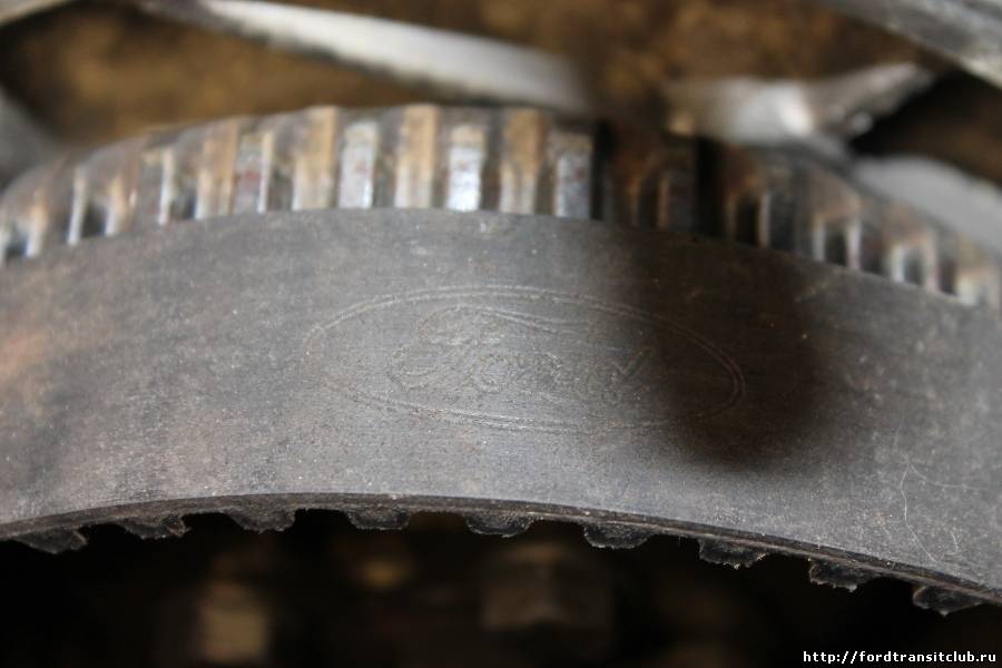

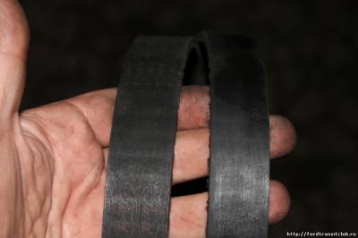

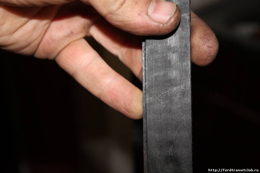

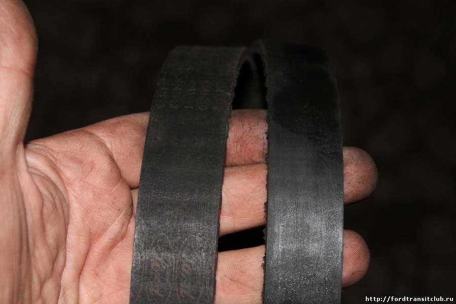

| Ремень ГРМ, многие знают, многие считают, что это больное место в транзите, бывает очень много случаев его обрыва. вопрос почему у меня оборвало ремень, и на этот вопрос тоже должен быть ответ. У одного парня потёк радиатор, и он долго не мог его поменять, ездил на воде, в один прекрасный момент у него оборвало ремень, когда вскрыли кожух увидели что вода которая капола с помпы замёрзла возле ремня потом отпала и наделала каку. и это далеко не одна проблема. на днях попросил друга, что бы он мне купил ремень на мой новый движок. когда я взял его в руки сразу понял что я его ставить не буде и отвезу его обратно, ремень широкий который мы покупаем для после 95 года транзит, далеко не соответствует госту. Я с нового движка снял ремень, поставил туда со старого, взяв собой поехал в магазин возвращать купленый, сколько там и какие были скандалы я писать небуду, но в крации я принёс его с притензиями что он не соответствует размерам, не только ширины НО И ТОЛЩИНЫ что видно не вооружённым глазом, они пытались штангенциркулем что то померят, но в итоге согласились что все ремни что они мне предлагали почти на 0.5 мм тоньше и на 2мм уже чем оригинал, и предложили привести оригинал за 90$. На тот момент я отказался, но скоро подойдёт время замены

| Цитата (K2) и с октября97 широкий высокий. так и есть, но такого широкого как делает FORD я пока в магазинах не нашёл, он становится на каленвале впритык и нет даже пол мм осевого зазора, этот фордовский ремень когда берёшь в руки, то сразу понимаешь что он мощный. но цена его в три раза превышает самого дорогова ремня.

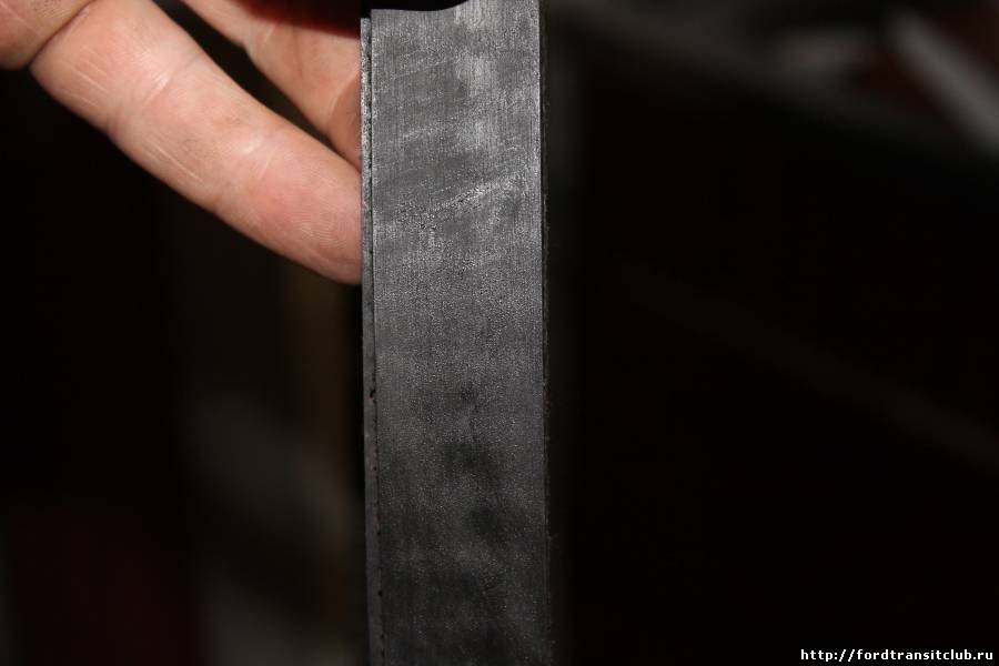

| pire111 | Дата: Вторник, 19.02.2013, 01:28 | Сообщение # 8 |
| вот такой ремень я отвёз в магазин обратно
