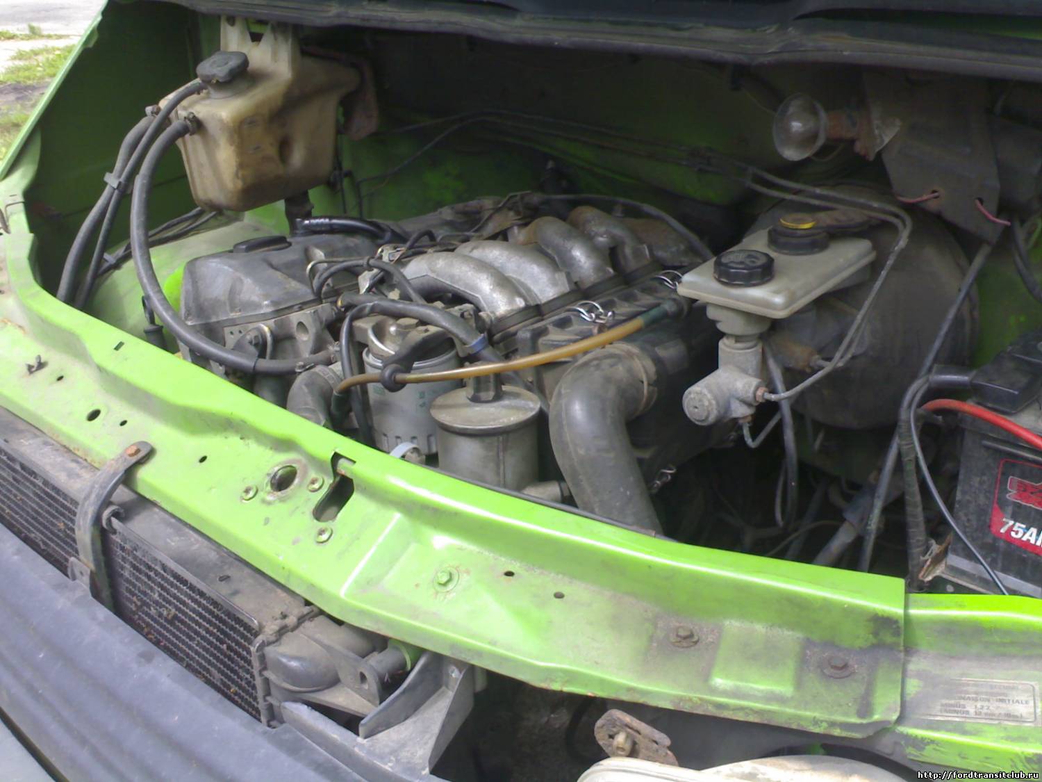

БарсДата: Вторник, 26.06.2012, 10:55 | Сообщение # 38
Сообщений: 100
Поддержу Славика. Коробка мт-75 легко держит 125 кобылок. Есть опыт установки движка от мерина.

пысы...Виталя, я бы забацал бы фотоальбом в пикассе, ибо пятью фотками тут не отделаешься.
БарсДата: Четверг, 28.06.2012, 08:28 | Сообщение # 40
Сообщений: 100
Привет.Я бы забацал, так ещё дясять сообщений надо написать snap

БарсДата: Четверг, 28.06.2012, 16:20 | Сообщение # 43
Сообщений: 100
С планшета только по одной выходит.

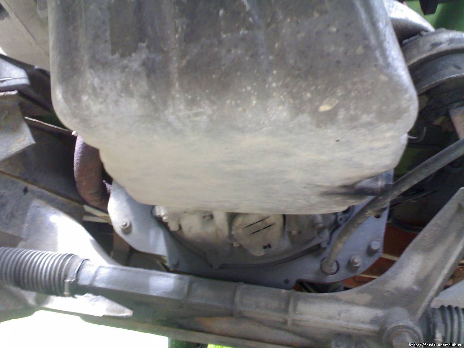

БарсДата: Четверг, 28.06.2012, 16:22 | Сообщение # 44
Сообщений: 100
Вторая

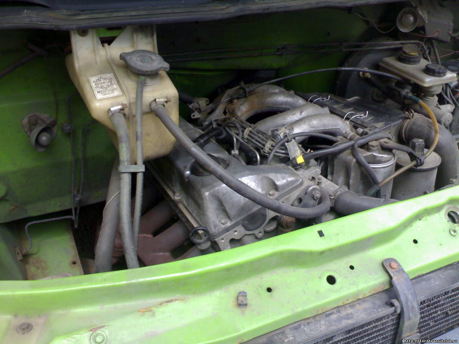

БарсДата: Четверг, 28.06.2012, 16:25 | Сообщение # 45
Сообщений: 100
Если чё, то нащупаем ещё book

ТимохаДата: Четверг, 28.06.2012, 22:35 | Сообщение # 46
Сообщений: 544
Барс, мне идея оччень понравилась... Надо бы себе трех литровый с мерса сунуть... yes
БарсДата: Четверг, 28.06.2012, 23:10 | Сообщение # 47
Сообщений: 100
Длинноват, придется морду как у крафтера делать, но и здесь есть своя красота smile
ТимохаДата: Четверг, 28.06.2012, 23:13 | Сообщение # 48
Сообщений: 544
Барс, а еси чуть внутрь?)))) и крышку двигла как на 207D в салоне? biggrin
БарсДата: Четверг, 28.06.2012, 23:40 | Сообщение # 49
Сообщений: 100
Тогда выкидываем печку и греемся от двигателя.А если серьезна то двигателей хватает по размеру нашего моторного отсека. К примеру от вито, но мозги.это насколько я помню 416 движок. В идеале ом648 250 лс+можно полный привод. У меня осталась транзитовская коробка, а есть 6 ступеней. Или от ивеко 2.8 тд.
