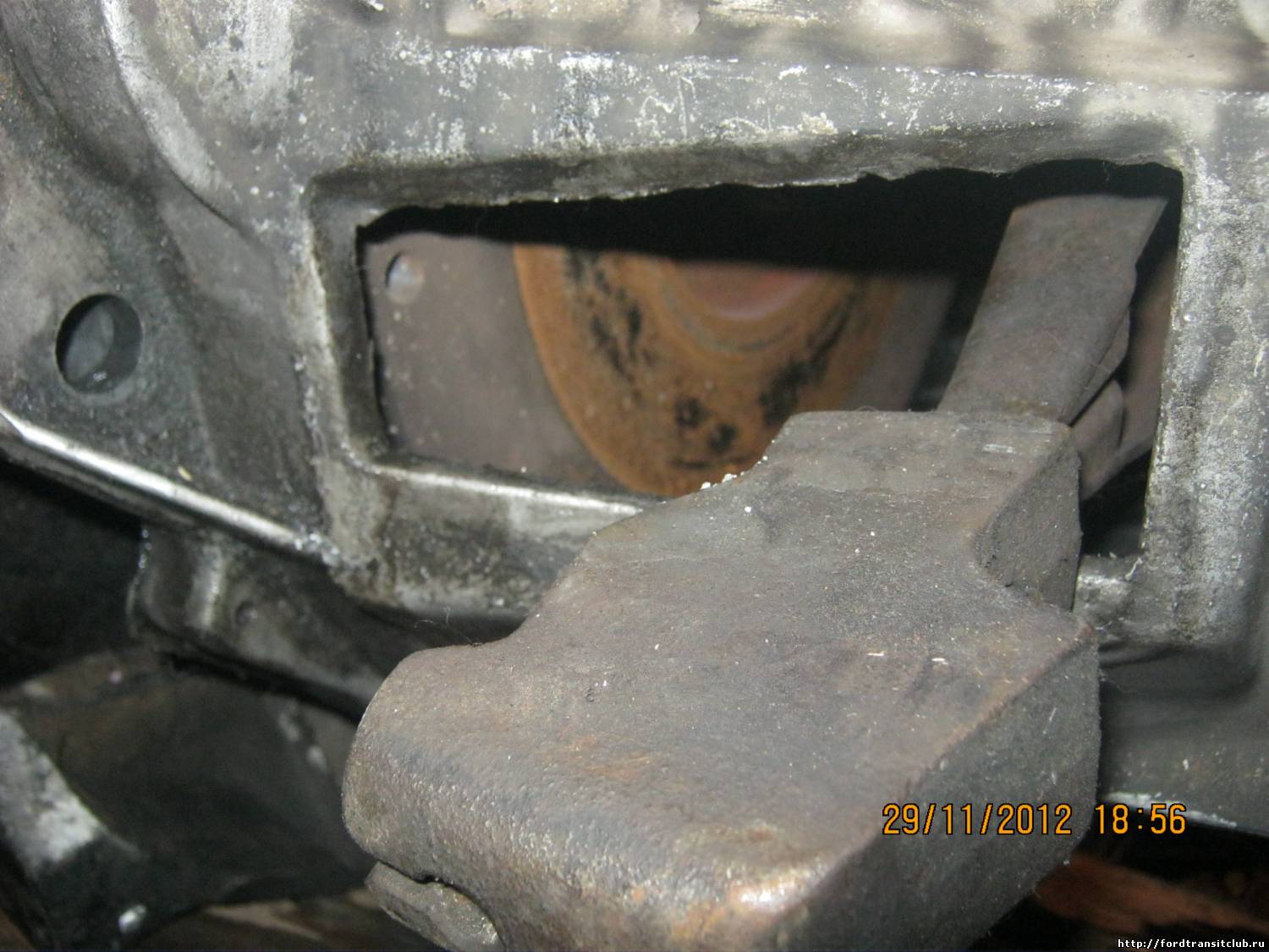

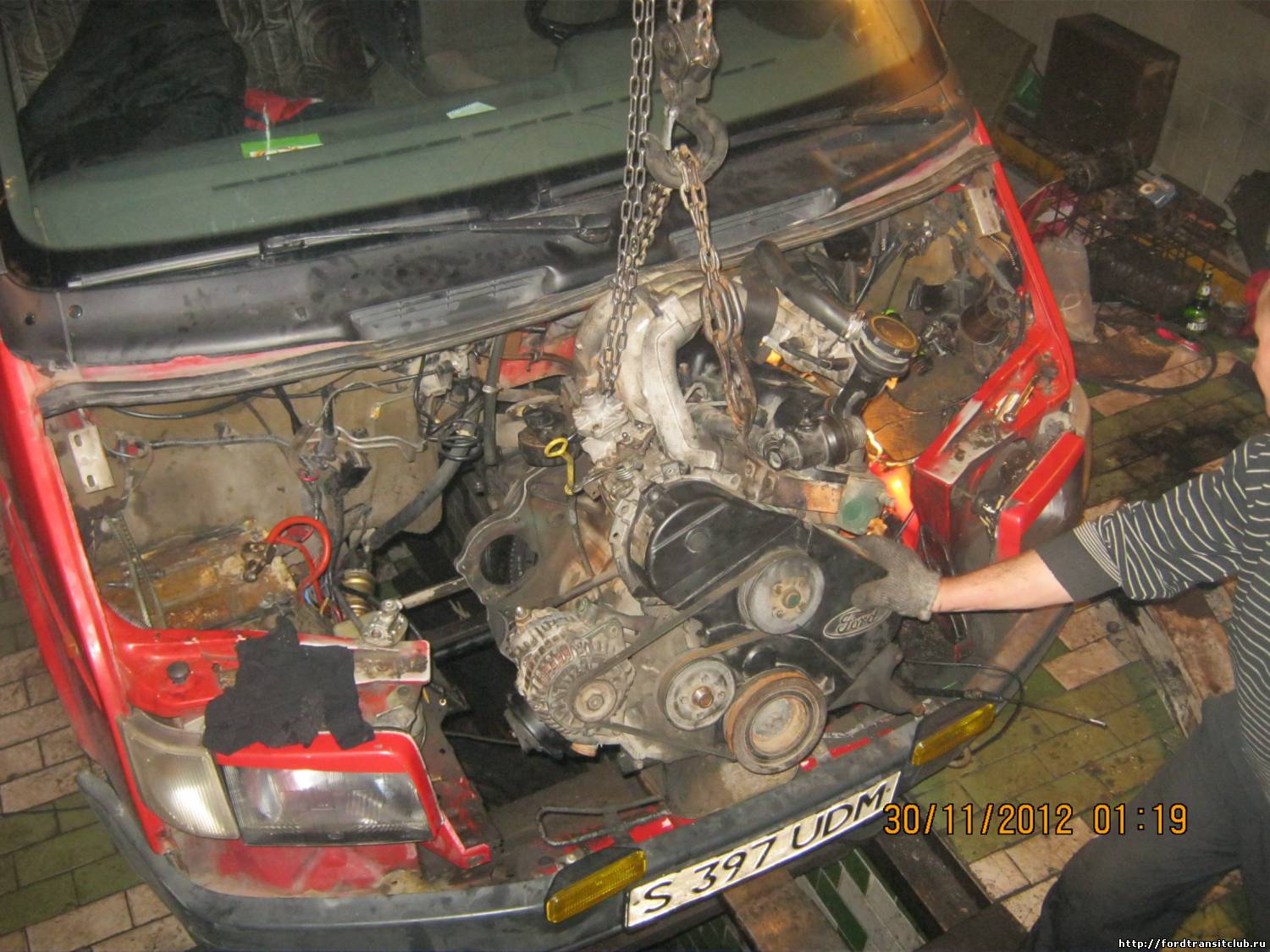

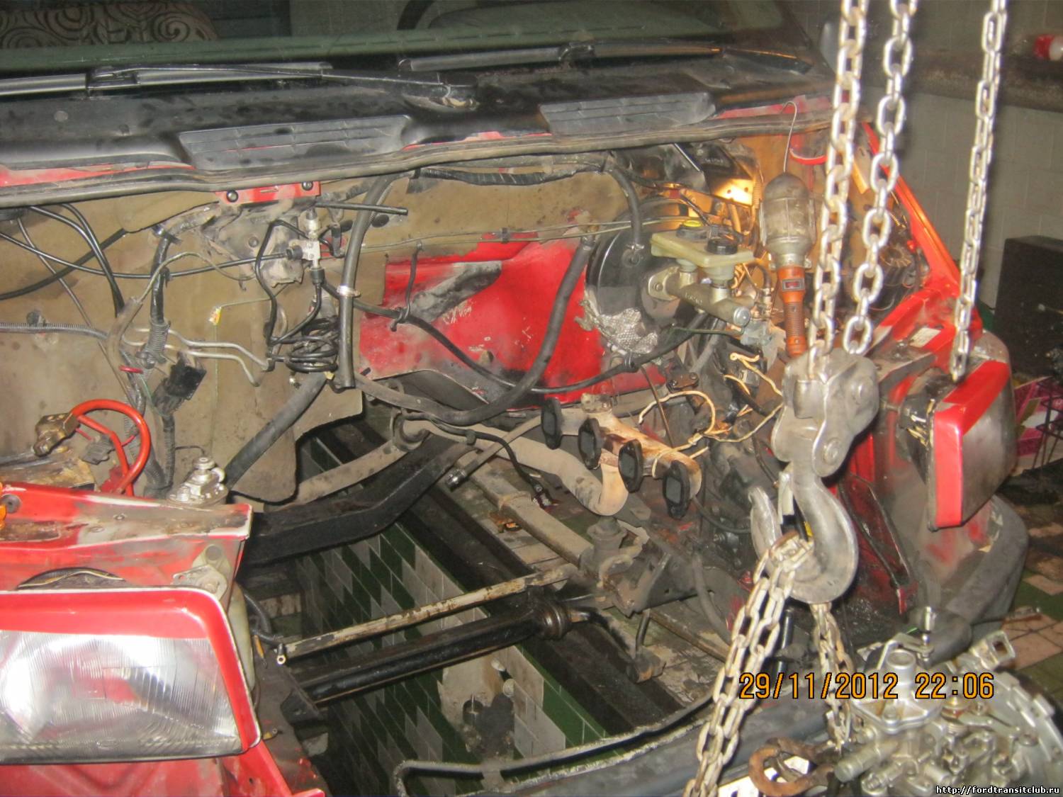

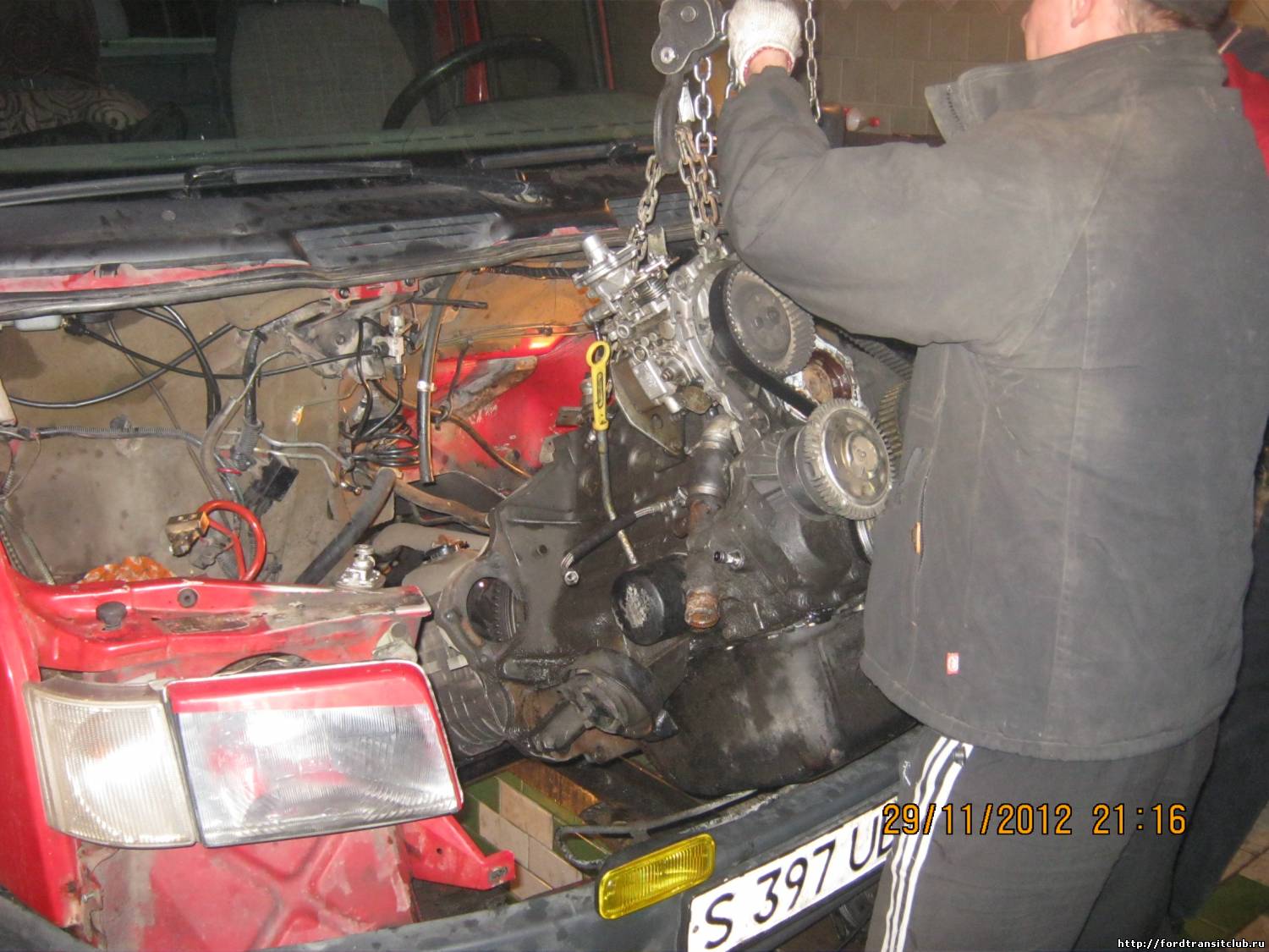

вот мы сняли старый вместе с кпп и воткнули менее старый в сборе biggrin ,один косячок правда нашелся кто свиснул с контрактного мотора корзину и фередо biggrin сразу не глянули когда брали,хорошо заметили до установки и воткнули со старого мотора. А второй интересный момент лапка сцепления на новом с каким то большим железным, тяжолым наболдажником завулканизированым резиной на вилке,ради эксперимента решил его оставить, вот немного фото отчета.

K2Дата: Пятница, 30.11.2012, 08:12 | Сообщение # 68
Quote (новичек)
Тот же половой орган только в другой руке.
КенДата: Пятница, 30.11.2012, 09:29 | Сообщение # 69
Тот да не тот, этот так называемый наболдажник призван гасить резонансные и виброционные колебания.
новичекДата: Пятница, 30.11.2012, 09:36 | Сообщение # 70
Ну значить хуже быть не должно,хорошочто оставил..
$eriog@Дата: Пятница, 30.11.2012, 11:12 | Сообщение # 71
Такими темпами в понедельник на работу успееш. smile Удачного пуска.

спасибо пуск был седня произведен работа моторчика понравилась приятный звук мягче и тише родного но без косяков не обошлось weep течи из под высохших прокладок (движок больше года валялся без дела) принял решение завтра заменить прокладки поддона ,под головой и клапанной крышки (гулять так гулять biggrin ну и соляра в одном соединение возле вильтра бежит ,а мелочь завтра устраню. biggrin а с убытками уже смирился все таки уже лет 7-8 не был в отпуске так что имею право.. biggrin

Я б набалдажник бы этот выкинул и спал бы спокойно.есть несколько человек (Руматыч в том числе) кому он крови попилнемало. пока он (набалдажнки целый ) то все ГУД,а тоу одного он сам сползал с лапки и сцепы соответственно нету. у Руматыча к примеру рвало тросикиИ потом треснула сама лапа возле набалдажника) ,пока не поменяли на обычный и все проблемы исчезли,да и вмагазе фордовском советовали всем вместо набалдажника ставить обычную и забыть про все проблемы. но хозяин барин. старую лапу только НИКУДА не выбрасывай,а то малоли вдруг пригодится.
на своем контрактном прокладки и сальники менял сразу(заодно можешь и клапана порегулировать),но через полгода езды насмерть залегли кольца маслосьемные(раскокосовка помогла но не надолго приблизительно на месяц,потом как вариант провести ее сразу к примеру тем же ЛАВРом,мой мотор тож у меня год пролежал а до меня незнаю) и масло начал жрать как верблюд,не снимая мотор достал поршня кольца стояли мертво как партизаны на допросе.поставил оригинал форд 0 ремонта,т.к хон был ГУД визуального износа цилиндров небыло и замок колец в центре цилиндра был в допуске завода приблизитеьно середина от допуска). после замены забыл про расход масла и что таоке слабый движок,а когда ему еще и турбу всунул в плечи, то ваще щас довольный.
