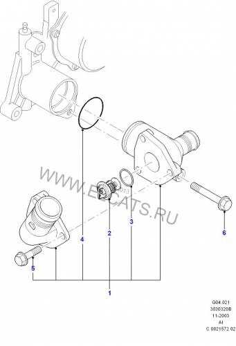

| Troll | Дата: Понедельник, 18.02.2013, 14:23 | Сообщение # 295 |
Сообщений: 4
| Привет Транзитоводам! Решил задать вопрос в этой теме, дабы не плодить лишние. Имеем Транзит Евролайн 2002 года, 2 литра 125 сил. Вопрос такой, можно заменить колечко на корпусе термостата неоригинальным (продаются наборы уплотнительных колец), ибо на оригинал цена 600р.( позиция 4)

| pire111 | Дата: Понедельник, 18.02.2013, 17:46 | Сообщение # 296 |
| Цитата (Troll) Вопрос такой, можно заменить колечко на корпусе термостата неоригинальным (продаются наборы уплотнительных колец), ибо на оригинал цена 600р. канечно можно, тем более по воде, я в магазине Железяка что на МКАД подбирал калечки там их много много. по 4-15 руб штука

| Troll | Дата: Понедельник, 18.02.2013, 18:12 | Сообщение # 298 |
Сообщений: 4
| Я хотел картинку выложить из каталога (так быстрее и понятнее), но ругаться начал на img коды pire111 спасибо, как раз собирался туды ехать

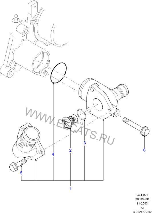

| pire111 | Дата: Понедельник, 18.02.2013, 18:16 | Сообщение # 299 |
| Цитата (K2) Troll, cсыль вашу убил, а то страничка расползлась до нечитабельности. Цитата (Troll) Я хотел картинку выложить из каталога (так быстрее и понятнее), но ругаться начал на img коды вот она
