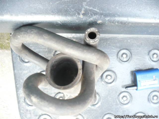

| Всем привет! Ездил в Питер и там у "ибуськи" лопнул патрубок системы охлаждения, который от двигателя идет к нижней части радиатора, но с ответвлением к расширительному бачку. Пытались по-быстрому разжиться такой оригинальной деталью, но предлагали ее "на заказ" (забыл спросить о цене, балбес я неделовой...). Пришлось лелать "колхозный репаратур" посредством скотча и изоленты. До нерезиновой я доехал, но по дороге залил в систему не меньше 6-7 литров "аш-два-о". Теперь надо приобрести этот патрубок в Москве - оригинальный на заказ, либо, может, кто из транзитоводов подскажет подходящий "неоригинальный" патрубок на мой 2л бензиновый моторчик с инжектором. Плюс хотелось бы узнать номер оригинально детали. Заранее спасибо всем отозвавшимся!

| Цитата (finist07) нашел кусок трбы нержавейки Константин, додумался до того же, только "ниппель" скорее всего изготовлю из меди, ее я могу пропаивать. Цитата (Федор) Уже две зимы отработали и цена смешная 60-80руб. Завтра поеду в магазин и поинтересуюсь соответствующими газелевскими резинками (для ремонта оригинального патрубка).  Добавлено (25.06.2013, 17:35) --------------------------------------------- Вчера заделал колхоз-ремонт "резиновому трехчлену" из системы охлаждения, для начала небольшое "обрезание" износившегося куска, затем через силуминовый ниппель (отрезал от ОКУшечного термостата) подсоединил кусок от ВАЗовского патрубка. Завтра протестирую качество такого тяп-ляп-починялова. В "Планете Железяке" ничего подходящего на замену не высмотрел, потом зашел к ГАММу, но предложенный им патрубок мне не понравился (у моего форма другая), еще разок присмотрюсь к своему и обмеряю его. А до Михаила добраться при необходимости не так уж и сложно.  Добавлено (26.06.2013, 17:10) --------------------------------------------- Качество ремонта проверил - жидкость из системы не уходит, но надо слить эту ВОДУ и заправить систему нормальным АНТИФРИЗОМ.

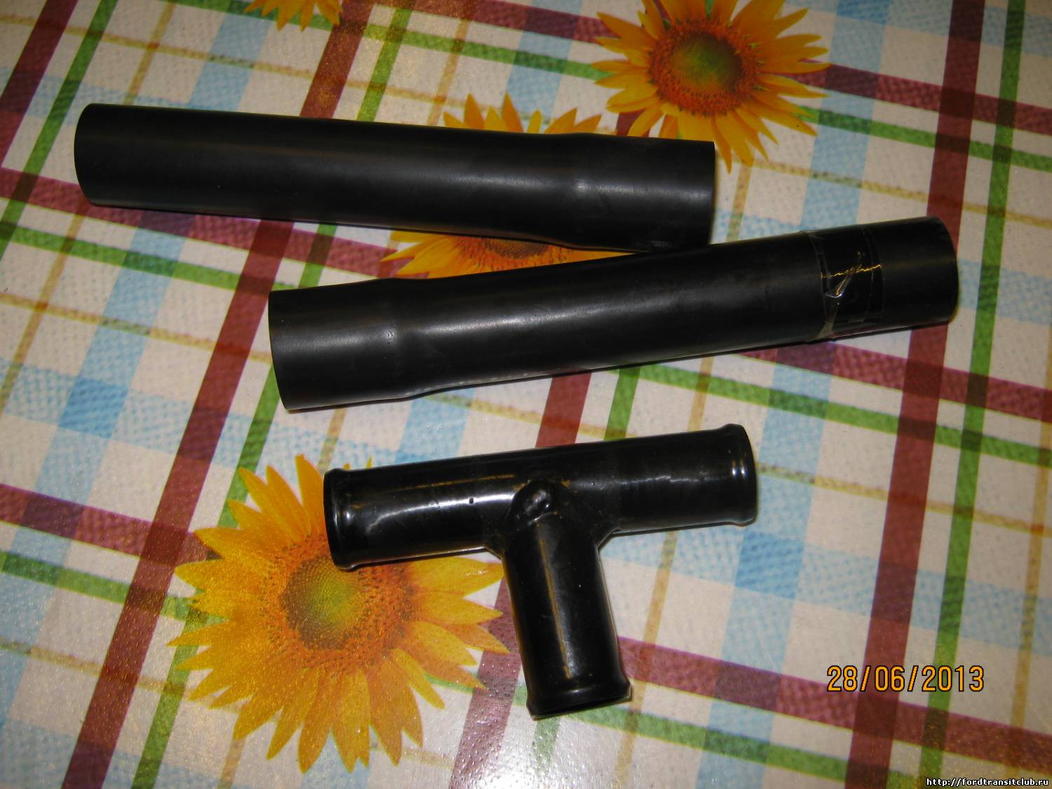

| Цитата (Ботаник) Вчера заделал колхоз-ремонт "резиновому трехчлену" из системы охлаждения, посмотрите на имеюшийся в продаже трехчлен от десяточной печки, они есть монолитные, а есть собранные на металлический "член" патрубки, ставил на свой 2002 г.в. вообще без колхоза.

| Цитата (Кен) посмотрите на имеюшийся в продаже трехчлен от десяточной печки, может я и ошибаюсь,но маловероятно сходство данных патрубков.у нас там основная магистраль 32мм внутренняя,а ответвление на 8мм внутренняя
| Кен | Дата: Пятница, 28.06.2013, 22:08 | Сообщение # 321 |
Сообщений: 8785

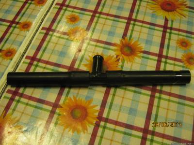

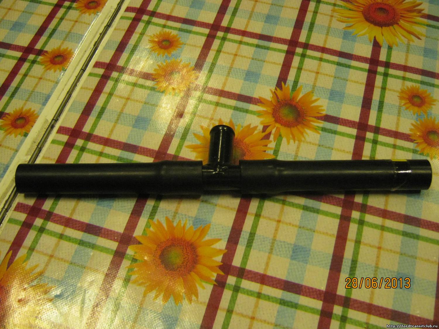

| Цитата (finist07) может я и ошибаюсь,но маловероятно сходство данных патрубков.у нас там основная магистраль Может, вот этот девайс от десяточной печки, на форде течь образовывается в районе "трехчлена", обрезаем монолитно проваренный шланг от тройника и соединяем с металлическим посредством хомутов, все, больше ни одного движения.

| Цитата (Кен) на форде течь образовывается в районе "трехчлена", Федор, в моем конкретном авто расслоился и лопнул участок патрубка после "верхнего" выхода из двигателя, не доходя до ответвления к расширительному бачку ОЖ примерно на 2-3см. А таких "десяточных" тройников я в магазинах не видел, а то просто купил бы в запас. Теперь же, прикупив оригинальный патрубок, "употреблю" его. Он случайно оказался у Михаила и давно искал покупателя, и дождался меня! Ура! А как-бы отремонтированный "забазирую" на складе (на всякий случай, как сказал бы СЛАКИ-АХА, "я же запасливый"... ). А то, что "год на год - не приходится", мне как БОТАНИКУ давно известно.

| Кен, тройник то с тремя одинаковыми отводами...... Цитата (finist07) у нас там основная магистраль 32мм внутренняя,а ответвление на 8мм внутренняя да и у тройника этого я так понимаю диаметр 20-25мм.
