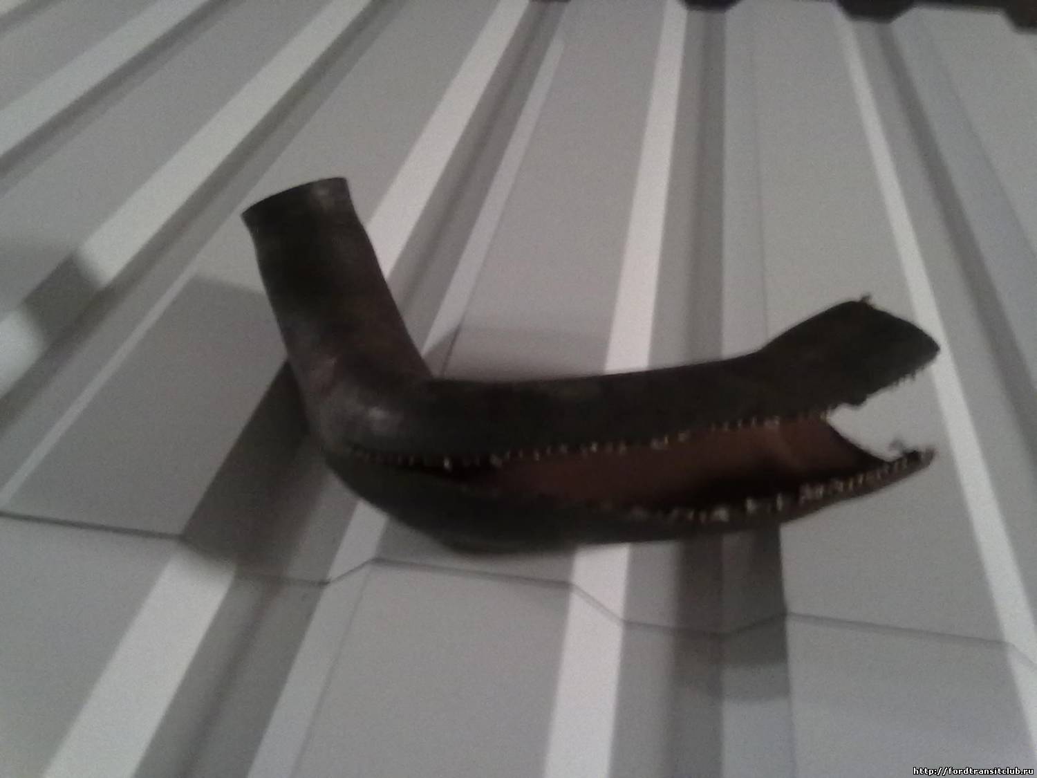

Месяц назад взорвался верхний патрубок! Именно ВЗОРВАЛСЯ!!!

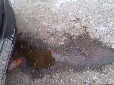

НА следующий день картина маслом!!!
Прикрепления: 3945153.jpg (226.5 Kb)

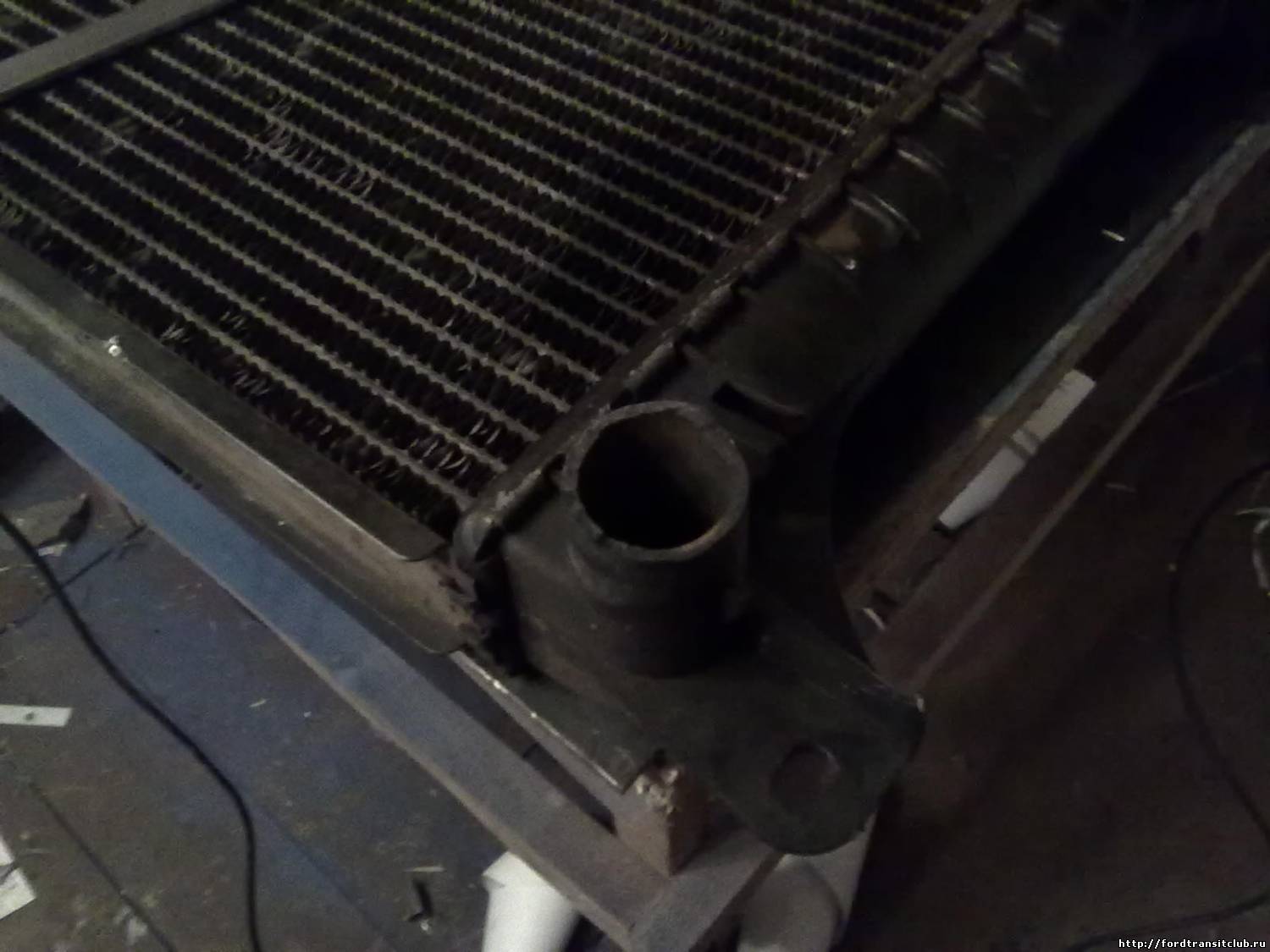

AHBAPbl4Дата: Понедельник, 27.01.2014, 16:18 | Сообщение # 364
Сообщений: 104

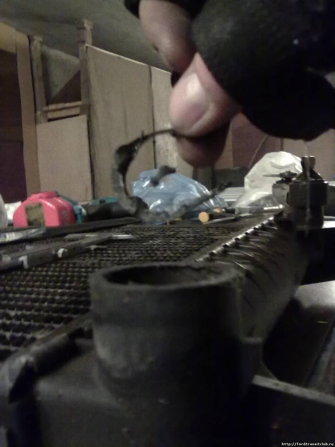

в итоге! оторвался кусок радиатора! а точнее половина пластиковой трубки, на которую надевается как раз таки верхний патрубок!!!
Прикрепления: 6813458.jpg (103.6 Kb)
Mitsubishi L200 ;Ford Transit 1990г.
Сообщение отредактировал AHBAPbl4 - Понедельник, 27.01.2014, 19:00

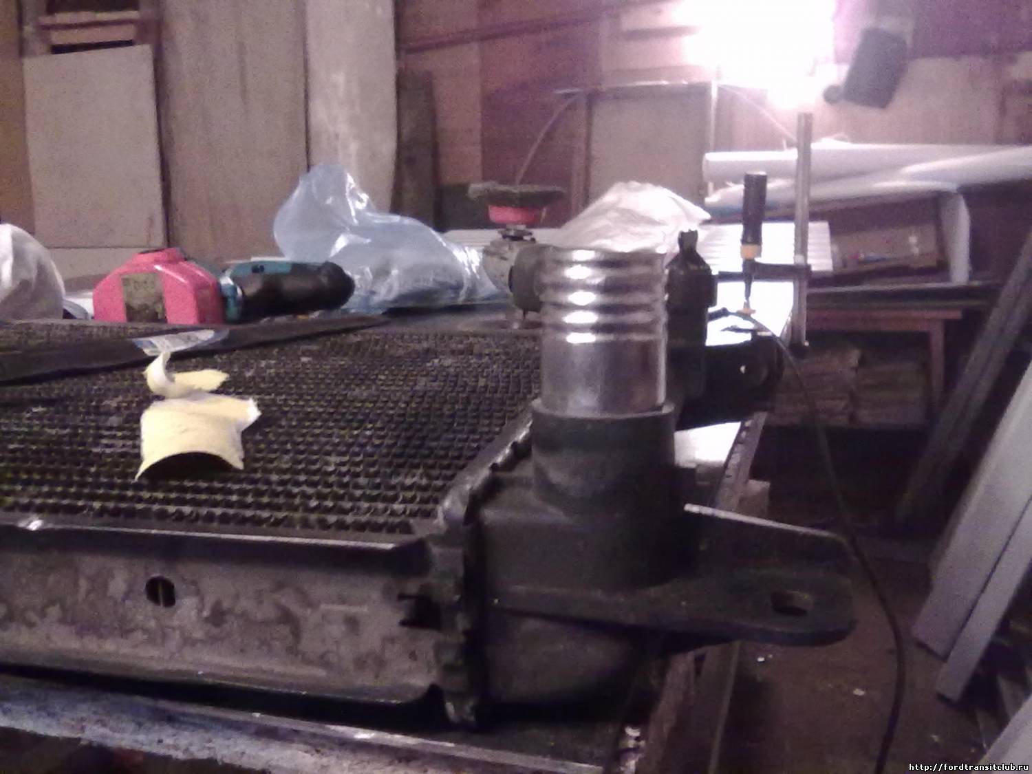

AHBAPbl4Дата: Понедельник, 27.01.2014, 16:25 | Сообщение # 365
Сообщений: 104
начал ремонт! так как покупать новый радиатор сейчас не с руки!

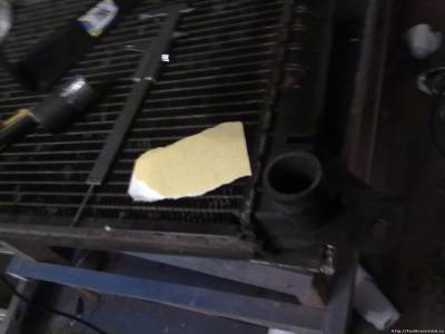

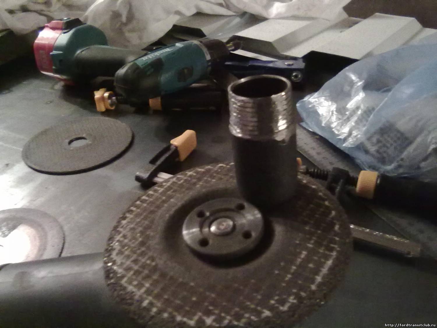

купил стальную трубку, по диаметру, с резьбой с одной стороны (30 руб.)!
подточил турбинкой резьбу , чтоб свободно входила!
Прикрепления: 3902185.jpg (121.3 Kb)
Сообщение отредактировал AHBAPbl4 - Понедельник, 27.01.2014, 19:01

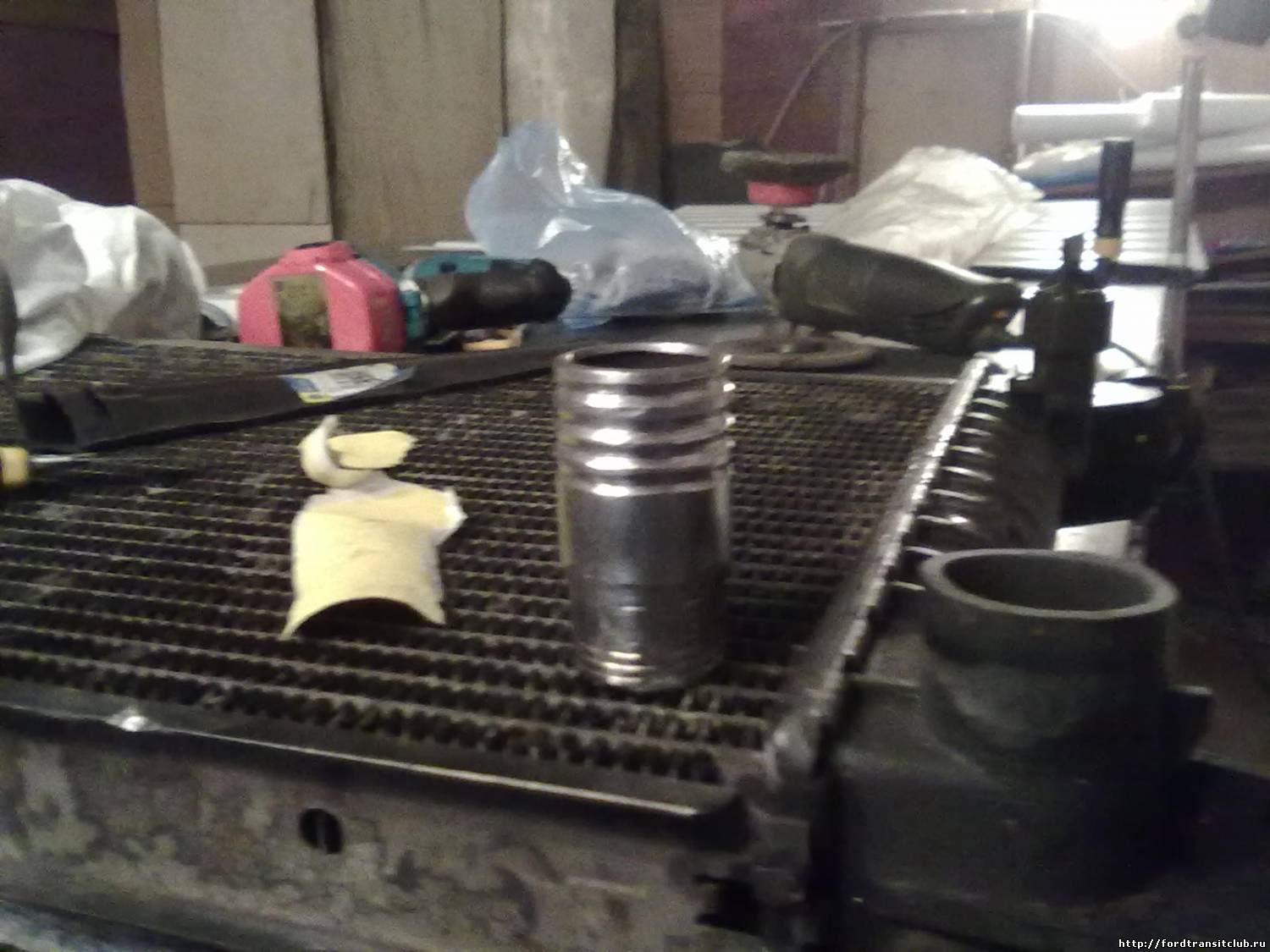

AHBAPbl4Дата: Понедельник, 27.01.2014, 16:34 | Сообщение # 366
Сообщений: 104

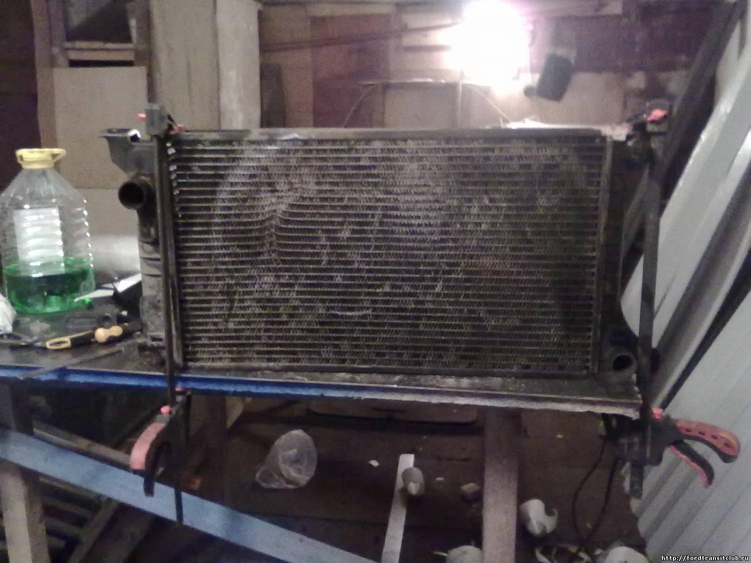

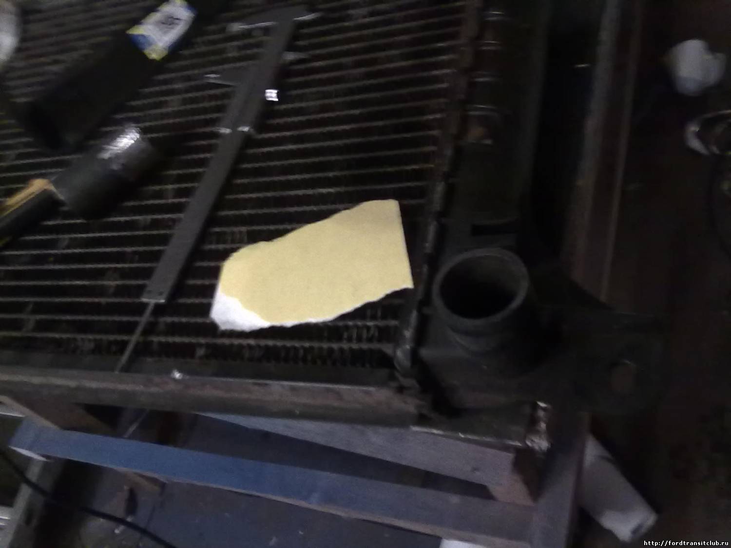

на радиаторе подровнял место слома!

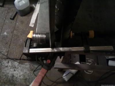

на новой трубке, той же турбинкой, нанес несколько колец-углублений для фиксации патрубка!
зачистил наждачкой место посадки новой трубки!
Прикрепления: 8208815.jpg (99.7 Kb) · 2405380.jpg (135.7 Kb) · 0715267.jpg (85.5 Kb) · 7726609.jpg (134.2 Kb)
Сообщение отредактировал AHBAPbl4 - Понедельник, 27.01.2014, 19:05
БотаникДата: Понедельник, 27.01.2014, 17:41 | Сообщение # 367
AHBAPbl4, И как же будет обеспечена герметичность стыка пластика и металла?

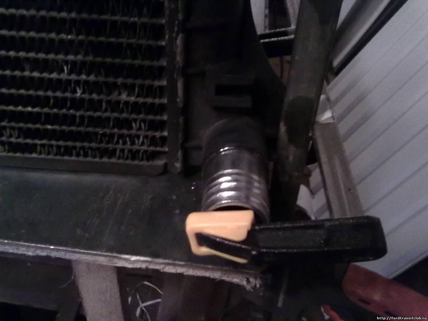

AHBAPbl4Дата: Понедельник, 27.01.2014, 18:28 | Сообщение # 368
Сообщений: 104

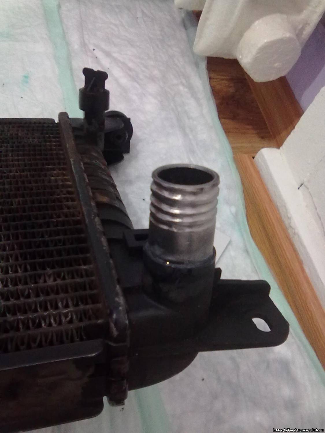

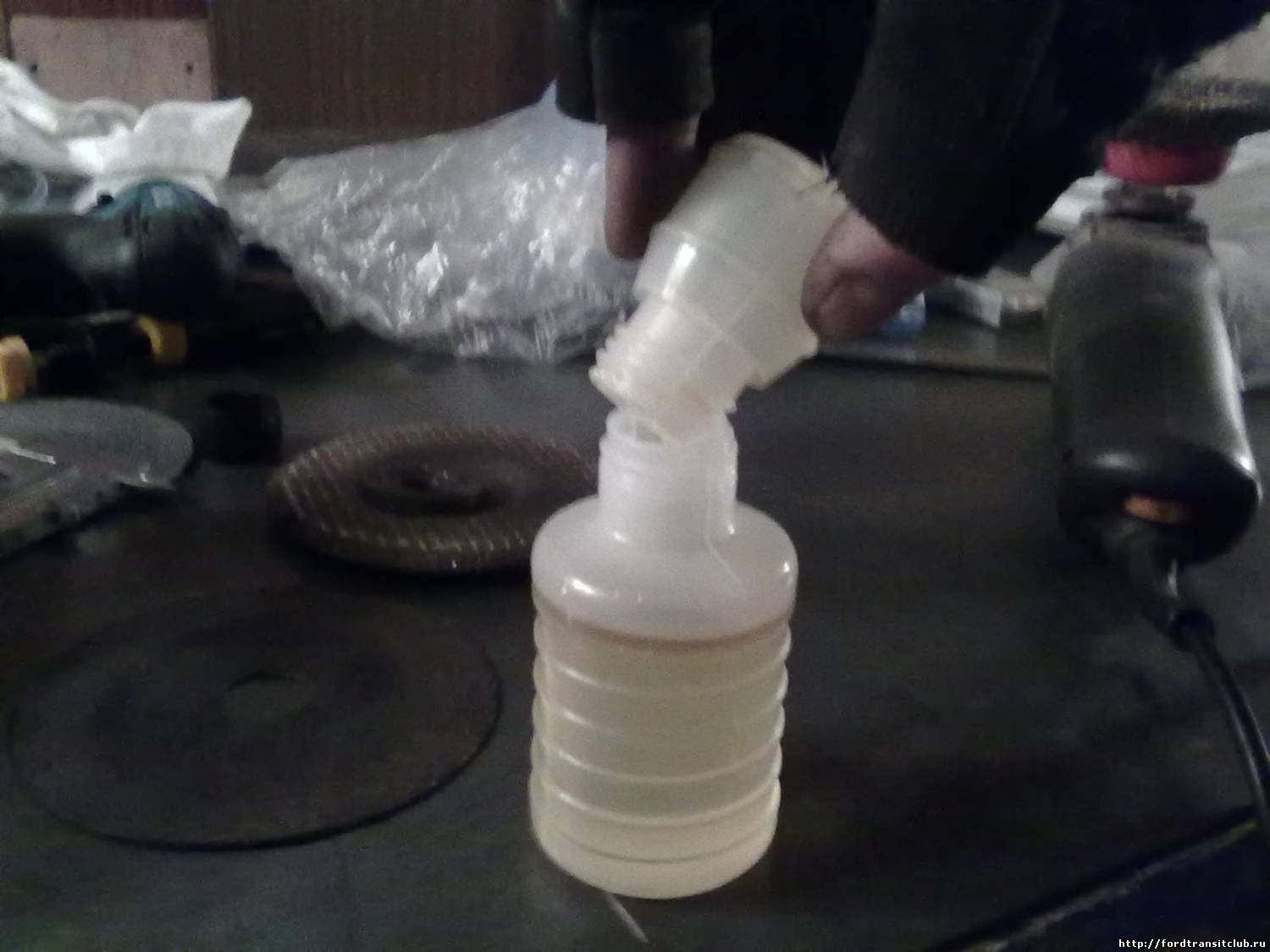

и вклеил на эпоксидку!!!
happy
Добавлено (27.01.2014, 18:28)
Ботаник, эпоксидка очень герметична! yes
Прикрепления: 3257725.jpg (101.6 Kb) · 5150105.jpg (88.6 Kb) · 7843253.jpg (156.3 Kb) · 0623952.jpg (97.2 Kb) · 2135537.jpg (95.3 Kb)
AHBAPbl4Дата: Понедельник, 27.01.2014, 18:33 | Сообщение # 369
Сообщений: 104
получилось так!!! mobile
Прикрепления: 4113059.jpg (112.2 Kb)
новичекДата: Понедельник, 27.01.2014, 19:50 | Сообщение # 370
AHBAPbl4, Ну а что по моему выход. как бы только проверить крепость соединения там же перепады температур и все такое...
