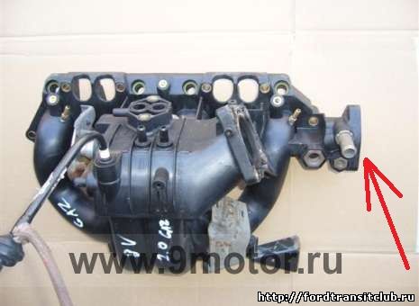

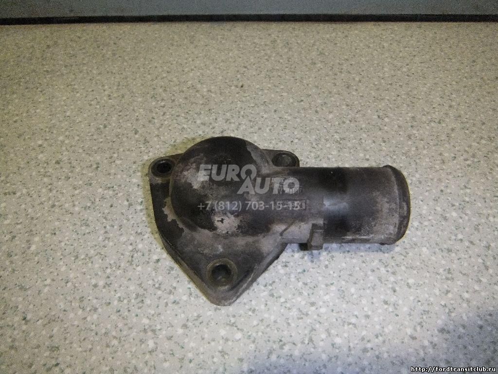

вопрос к владельцам DOHC. на транзите крышка термостата такая?
на скорпио лупатом потрескалась, крошится и сосок отвалился, нужна замена. моторы одинаковые с транзитом, но у меня пластиковый коллектор. так интересуюсь для расширения поиска по авто smile
новую оригинал жаба душит, может есть аналоги какие,никто не сталкивался?

БотаникДата: Пятница, 17.04.2015, 15:24 | Сообщение # 395
Малыш53, У меня тоже коллектор ПЛАСТИКОВЫЙ. А где "ОНО" находится, ТО, что тебя интересует?
это крышка термостата, стоит прямо на впускном коллекторе, прикручен 3 болтами с торца, у меня спереди, там же стоят температурные датчики
Прикрепления: 9053953.jpg (34.1 Kb)

finist07Дата: Пятница, 17.04.2015, 17:56 | Сообщение # 399
Малыш53, да у меня такое же. yes только в рисунках экзиста если не ошибаюсь 3 вида данных крышечек (может зависит от года) хотя на братовом такая же крышечка была хоть и 96г был

Цитата finist07 ()
да у меня такое же.
уже легче biggrin ну а с аналогами никто не сталкивался? может у кого валяется "ненужная"? biggrin
