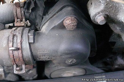

| Малыш53, Пробежался, похудел (весьма ненадолго), теперь можно в "паутину"..... Лови картинку.
| Малыш53 | Дата: Пятница, 17.04.2015, 18:49 | Сообщение # 402 |
Сообщений: 599
| Ботаник, спасибки точно она и есть будем искать
| Ботаник | Дата: Пятница, 17.04.2015, 18:55 | Сообщение # 403 |
| Витя, на "фигне" есть буковко-цифирки: PFGF-43 NSU 4A.
| Малыш53 | Дата: Пятница, 17.04.2015, 20:12 | Сообщение # 404 |
Сообщений: 599
| Цитата Ботаник (  ) на "фигне" есть буковко-цифирки: PFGF-43 NSU 4A. Саня точно они и есть, получается скорп полный донор транзиту и наоборот кстати нарыл инфу что и транзит 00-06 бензиновые тоже доноры по движку
| Ботаник | Дата: Пятница, 17.04.2015, 20:19 | Сообщение # 405 |
| Цитата Малыш53 (  ) получается скорп полный донор транзиту и наоборот Костя-финист07 лучше знает.
