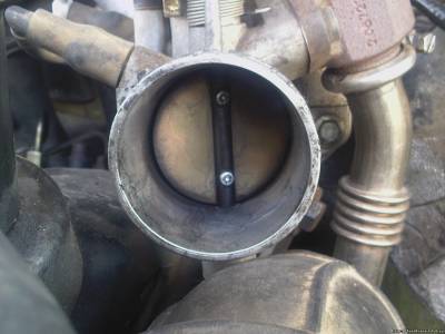

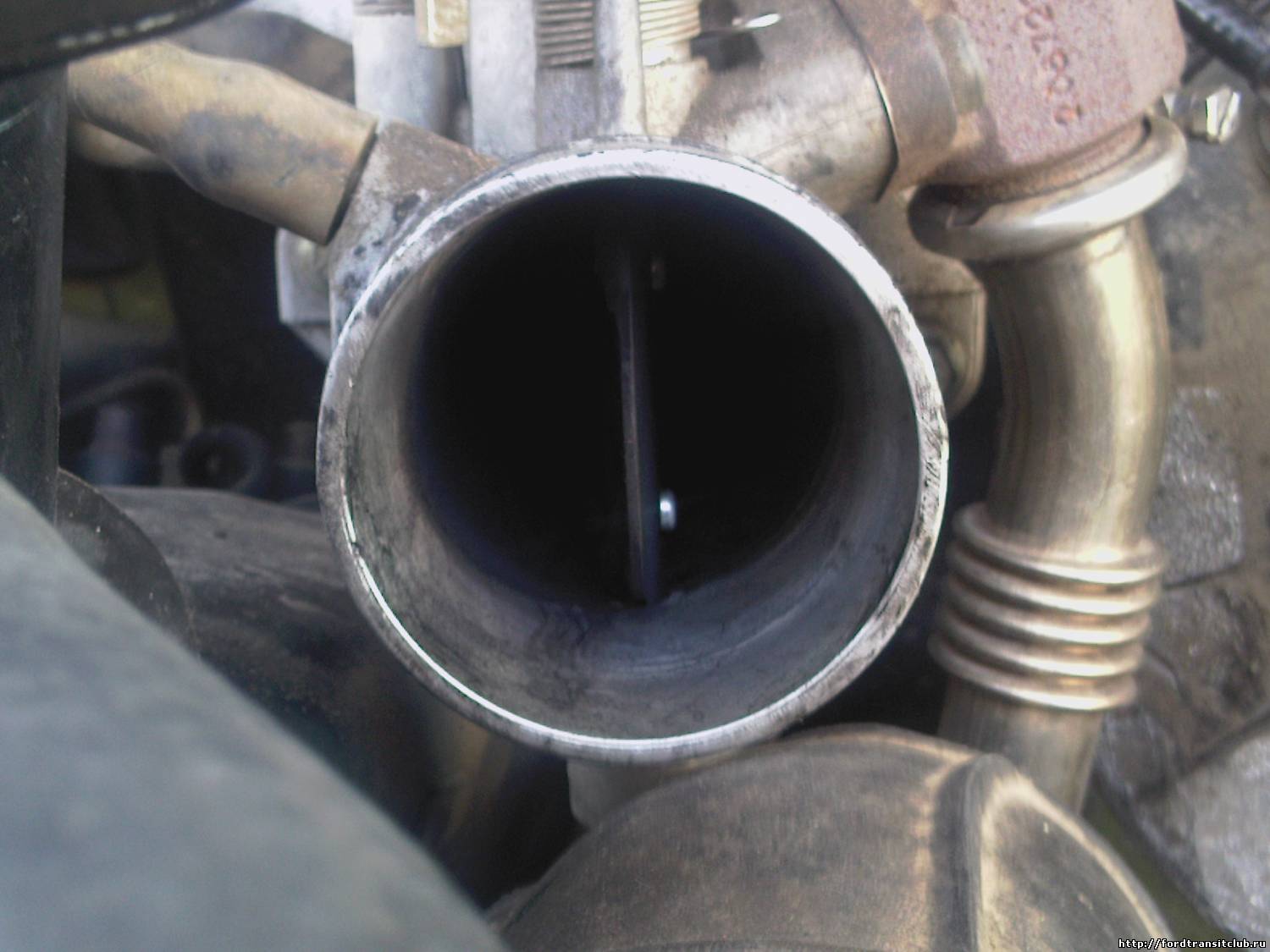

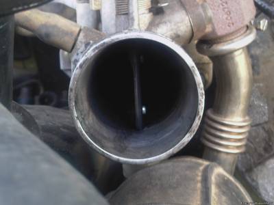

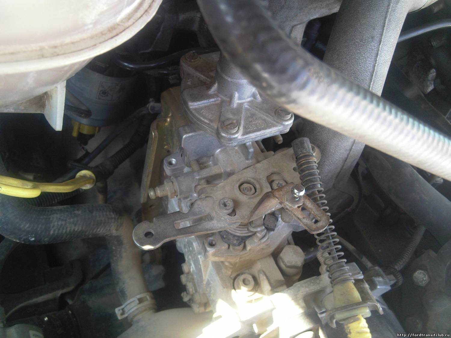

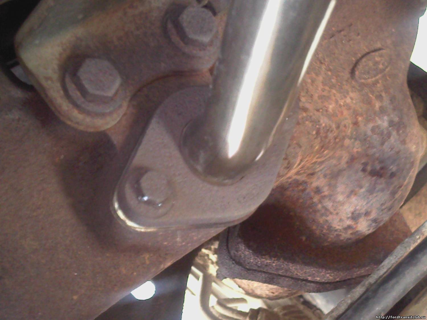

K2, Нужны фоты:Добрый день .сходил в гараж сделал как и было сказано сделал фото.ну по поводу заглушки я думаю особо расказывать не чего вырезал из нержавейки толщиной 1.5 мм пластину по форме прокладки просверлил два отверстия и у становил на своё место .Затем снял тягу которая идёт от ТНВД к лапану ЕГР. А вот снятая тяга
.Затем фиксирую заслонку в открытом положении . Вот она в открытом и зафексированом положении . Ну вроде всё .

K2Дата: Среда, 15.02.2012, 15:07 | Сообщение # 33
Прочитал, просмотрел все не по одному разу, вдумываясь в каждое слово, вглядываясь во все картинки... Первое- я удивлен biggrin почему так... Второе, надумать смог только две мысли на эту тему, 1-проверить еще разок место глушения ЕГРа, вскрыть и посмотреть, 2- попробовать подправить момент впрыска... И то и другое под вопросом, поскольку... вобщем смотрим пункт первый...
А как ещё лучше можно заглушить или проверить ?? Сделал как и говорили .Вырезал и поставил заглушку .Она там стоит 1000% ни подсоса воздуха ну одним словом хорошо стоит .А позвал человека сегодня у него тож форд но без ЕГР при нём снимаю тягу открываю заслонку (при заведённом двигателе) двигатель сразу меняет свою работу (не в лучшую сторону )работать начинает шумно както ну вобщем не так как должен работать дизель и он (человек ) говорит незнаю . ну так он работать не должен .проверили возд фильтр .всё в норме (новый стоит ) А вот не работает как хотелось бы .Ставлю на место .тягу .раскручиваю заслонку двигатель работает как положено .
