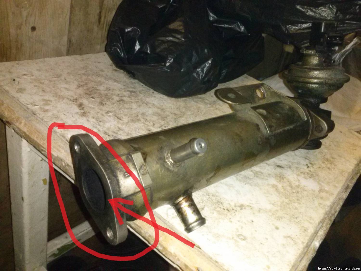

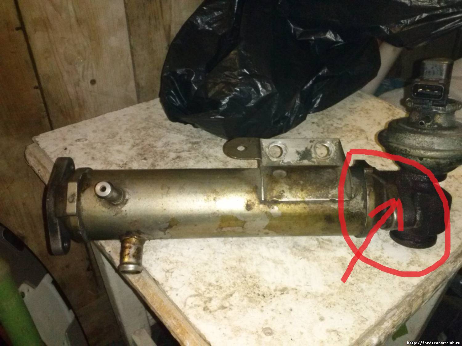

Всем привет! подскажите пожалуйста как правильно заглушить клапан егр. Как я понимаю он глушится тут (фото 1)А можно его заглушить вот тут (фото 2), не открутить болты около клапана??!!
Прикрепления: 5701815.jpg (149.1 Kb) · 9451037.jpg (152.1 Kb)
Игнатыч
Сообщение отредактировал ignatych - Суббота, 01.03.2014, 17:20
igor-1960Дата: Понедельник, 03.03.2014, 14:10 | Сообщение # 91
Сообщений: 60
Можно,но печальный опыт форумчан говорит,что лучше купить новый, и я с ними полностью согласен .А машинка какая?
Где удобно там и заглушите, смысл в том, чтобы грязь с выхлопного коллектора не шла впускной, ЕГР с нашей соляркой враг для двигателя.
На ваших моделях он тоже враг, но на вашей машине, чтобы заглушить надо лезть в мозги а это не желательно.

А нельзя ли фото. А то могу пол движка разобрать. Как он хоть выглядит?
Посмотри выше сообщение 90 там есть фотки, это он и есть, охладитель отработанных газов, его снять, а вместо него поставить заглушку.
