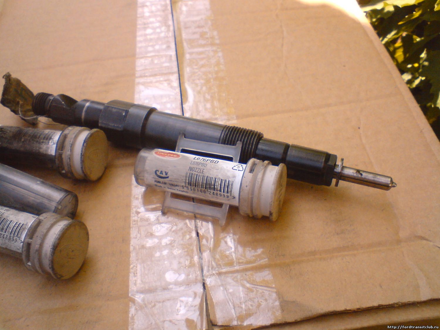

| starik | Дата: Вторник, 01.07.2014, 21:08 | Сообщение # 32 |
| не стесняемся-снимаем форсы и меняем распылители ( делфи написано англия) ценник правдо пипец какой Добавлено (01.07.2014, 21:08) --------------------------------------------- за вторую фотку звиняйте-хотел показать номер на форсунке-не вышло
