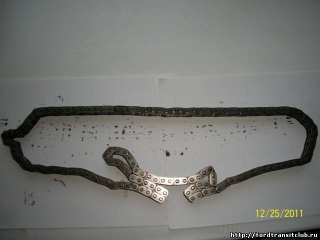

Думаю не будет лишним. Начал мой Форд при холодном запуске издавать громыхающие звуки, грохот шёл со стороны цепи, после 15-20 секунд грохот исчезал, при этом грохоте если немного дотронуться до педали газа, дизель издавал лающие звуки. Пробег на спидометре 170 тыс. не известно сколько ещё смотали бюргеры, ну думаю поменяю цепь.
Заказал в экзисте новую цепь, гидронатяжитель, успокоители, натяжитель, сальник в крыжку и оригинальный фордовский герметик. Запчасти обошлись в районе 20 тыс.+ работа 5 тыс. Заехал к своему другу гаражному кулибину, ну и работа началась.
Не буду расписывать как чего снять чтоб добраться до цепи, скажу одно крыжку блока закрывающую цепь не надо покупать, тонким ножом всё просто можно снять. Процедура замены в принципе понятно описана в книге, добавлю несколько важных моментов при разборке.

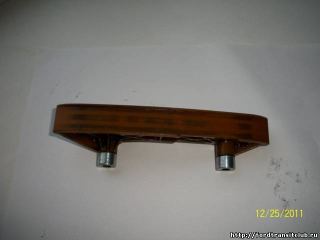

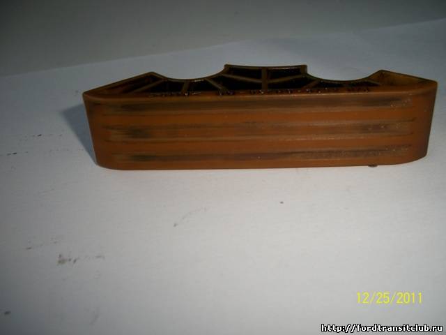

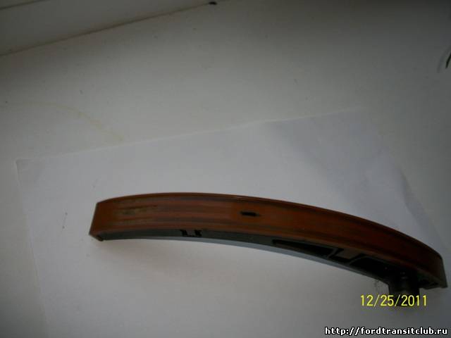

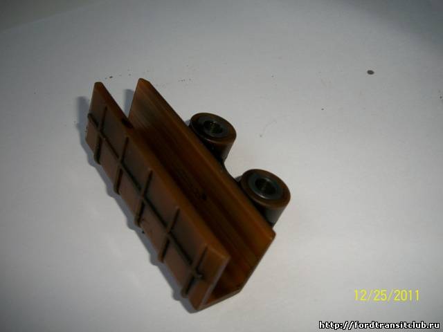

Вскрытие пациента показало, что криминального в принципе ни чего нет, небольшое растяжение самой цепи, при сравнении моя была длинней новой где то на 1см, небольшая выработка на натяжительном башмаке и верхнем успокоителе, остальные успокоители можно было и не менять.
При сняти цепи звезду ТНВД можно не откручивать, достаточно звёзд распредвалов.

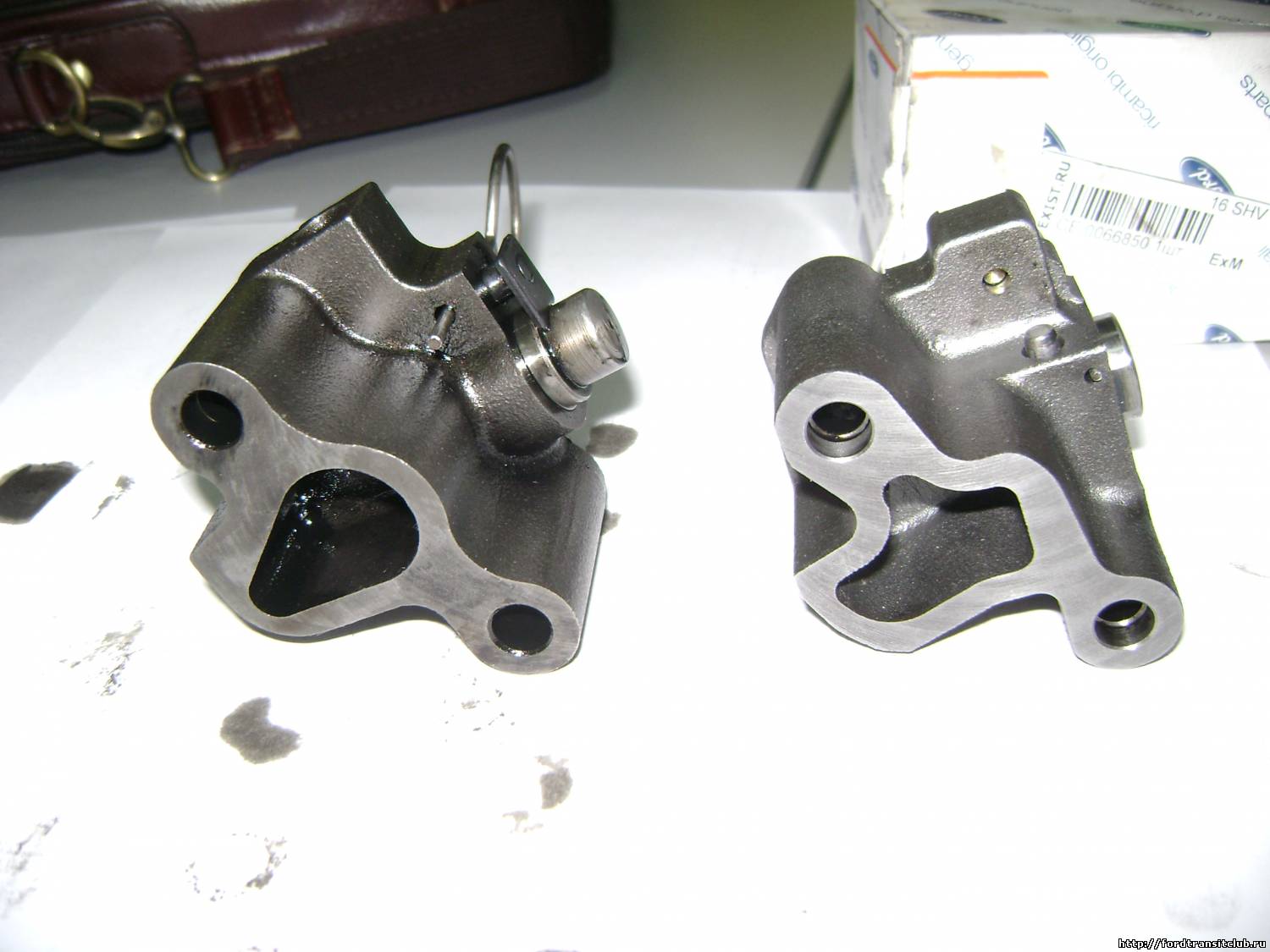

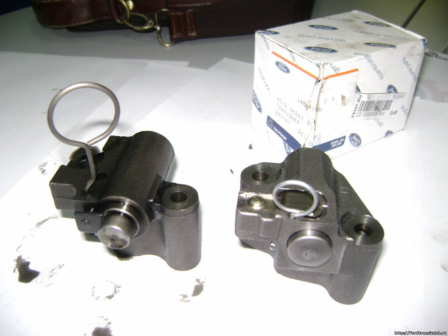

ВАЖНО! При заказе гидронатяжителя посмотрите как он выглядит, я не нашёл своего в Экзисте, привезли не тот, просмотрели все каталоги, поставил назад старый. Может наши манагеры в экзисте не там смотрели, но заказывал всё оригинальное, по ВИНу. Ниже на фото видно новый и мой погрязней.
После сборки мотор конечно зашептал, работает как песню поёт. На всё ушло времени около 8 часов, если приплюсовать время пока я бадался с манагерами в экзисте то получилось 1,5 суток простоя машины в гараже.
Сообщение отредактировал Тунгус - Вторник, 07.02.2012, 21:27
ТунгусДата: Вторник, 07.02.2012, 20:47 | Сообщение # 2
Сообщений: 499
Добавляю в дополнение фото
Прикрепления: 8303478.jpg (55.8 Kb) · 6522042.jpg (57.0 Kb) · 2412201.jpg (67.5 Kb) · 2844113.jpg (66.1 Kb) · 2639383.jpg (74.7 Kb)
ТунгусДата: Вторник, 07.02.2012, 20:50 | Сообщение # 3
Сообщений: 499
Гидронатяжитель будьте внимательны при покупке
Прикрепления: 8648862.jpg (102.8 Kb) · 6805956.jpg (113.2 Kb) · 6563558.jpg (145.7 Kb)

starikДата: Воскресенье, 23.09.2012, 19:41 | Сообщение # 19
Тунгус, на последней фотке под номером 26 енто наше- то что надо?
ТунгусДата: Суббота, 06.10.2012, 11:15 | Сообщение # 20
Сообщений: 499
Да, тот что по грязней это мой гидронатяжитель.
