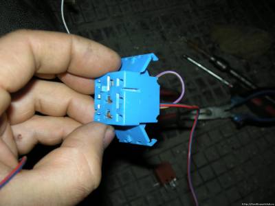

по такому типу я сделал ходовой свет, который вставлен в штатные место, но работает от запущенного двигателя.
взял из донора гнёзда и фишки

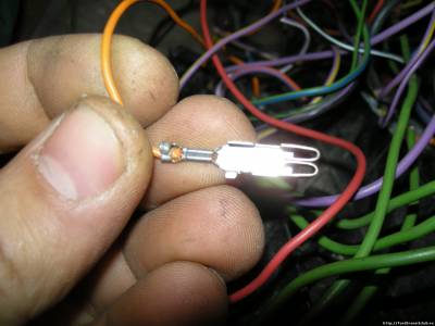

вытащил и за вальцевал провода в своей приборке
припаял диод и собрал всё на место

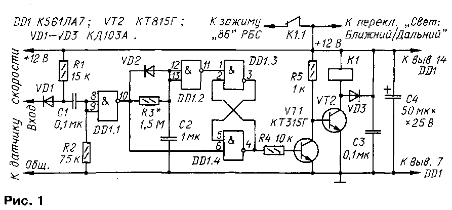

в общем решил я сделать ходовые огни что бы загорались от датчика скорости, в нете нашёл схему, и решил вспомнить молодость, на крыше нашёл тексталитку и хлорное железо которым пользовался лет 8-10 назад, травилась всю ночь :).
в общем схемку чесно спёр с журнала Радио номер 8 за 2005 год стр 52. немного по своему доработал.
сегодня споял и проверил всё очень хорошо, срабатывает мгновенно от первого импульса, и задерживает на секунду.
завтро буду ставить.

pire111, Извращенец, таки воплотил..... biggrin respect
Не хочу сейчас вдаваться в подробности.....задержка отключения чем-то задается? Негоже если на каждом светофоре оно тухнуть будет.....

Короче сам спросил, сам ответил biggrin
Задержка отключения задается элементами С2 и R3, (величина R3 влияет на скорость заряда кондера, ну а емкость самого кондера естественно влияет на время его заряда), посему я бы увеличил задержку отключения......логичней и проще это сделать наверное просто увеличив емкость кондера, хотя может и параллельно с сопротивлением тоже можно поиграться.
Как мне кажется пусть там даже в 30-40 секунд будет задержка (с учетом средних величин работы светофоров), ничего страшного, все одно ИМХО здесь больше важно не так отключение при остановке, как именно включение при начале движения.
там по идеи не получится, ток как эта схемка собрана на отключения, то есть тока тронулся реле размыкается, когда ещё травил плату я этого не учёл. а задержку скорее всего можно сделать между транзистороми поставить ёмкость.
на счёт задержки я много думал, и решил что она не нужна, а нужно сделать что бы при трогание фары загорелись и всё, так как любая задержка меня и других участников движения в пробки замучает, так же я решил главное реле за питать одним плюс от этого блока а минус взять с подфарников, для того что бы при включении подфарников тух свет, я думаю кто смыслит тот поймёт, но если чё потом подробнее объясню, и там же на выходе поставить диод на постояную задержку, но есть проблема. блок во время включения зажигания даёт временый импульс. в общем подробнее потом.

чёто не получается с задержкой, всё не так просто, при подаче на него питания он секунду не отключает реле, получается его функция изначально не включить а отключить.

схема была переделана, немного упростил её, сделал так что бы при движении она включилась и не выключалась. управления светом будит управляться отдельным реле. чтобы выключить при остановке можно просто моргнуть светом или включить и выключить подфарники.
теперь при включенных габаритных огнях ходовые огни не горят,
на блоке + 12 вольт должны быть постоянными.
