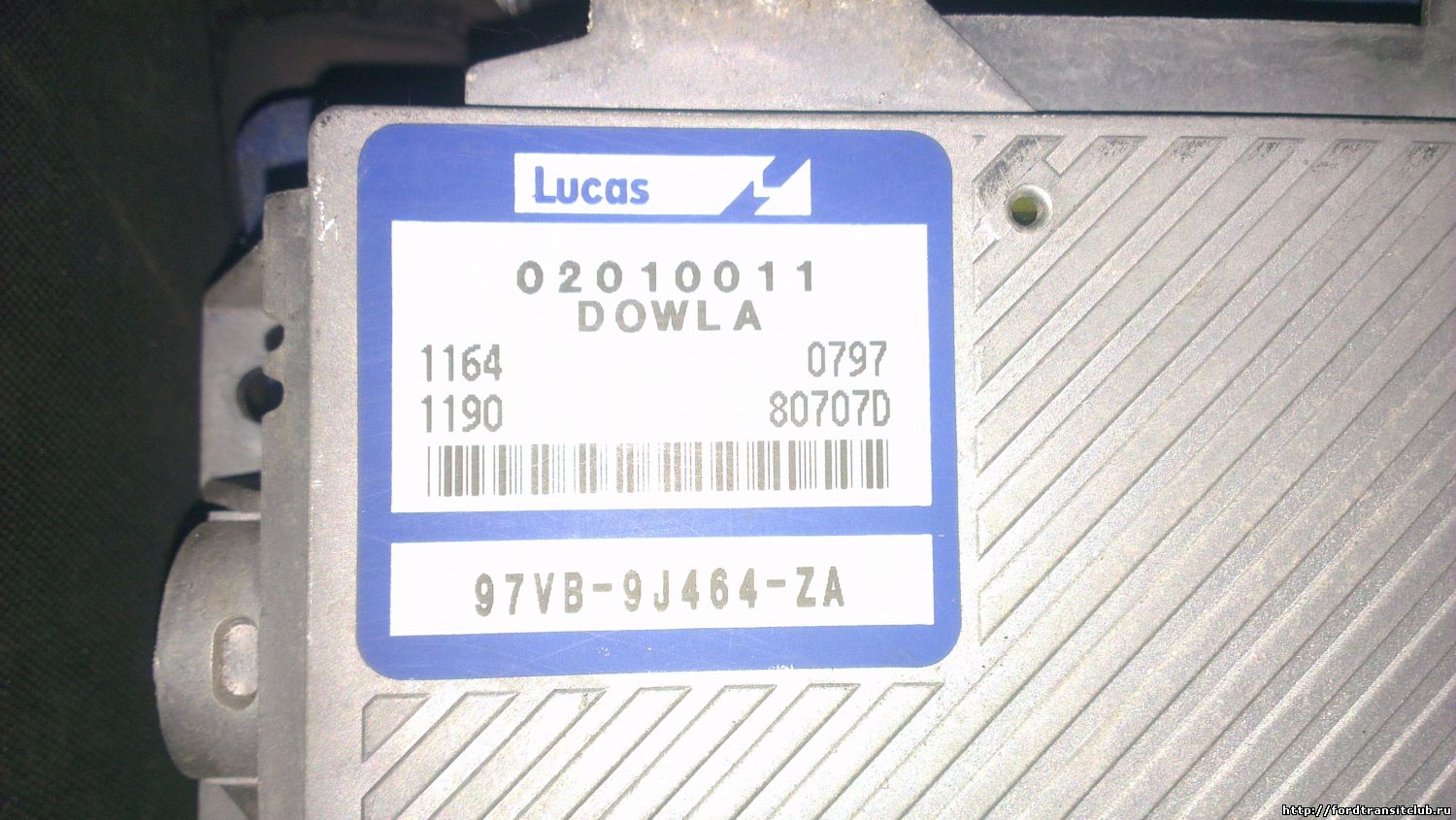

Добрый день. У меня Ford Transit фургон V 2.5 TD VIN: WF0LXXGBVLVM61063 1997 г/в. Приехал в гараж, на следующий день машина не заводится. Видимо проблема с иммобилайзером. При повороте ключа лампа иммобилайзера начинает быстро мигать (до поломки при повороте ключа лампа просто загоралась), а стартер не включается. Если оставить зажигание включённым лампа гаснет потом мигает 3 раза затем 2 раза и цикл повторяется. Так же заметил, что под капотом сгорел предохранитель 5А (расположенный возле реле, в отдельной коробке на лонжероне со стороны стартера), заменил включил зажигание он тут же сгорел. Проверил тестером провод фиолетовый с синей полосой замкнут на массу. Подскажите за что отвечает этот предохранитель и что делать, куда лезть?
C наилучшими пожеланиями!
Gercules.

GerculesДата: Вторник, 28.10.2014, 16:25 | Сообщение # 14
Сообщений: 18
Добрый день!
Отсоединил разъём от блока управления двигателя короткое замыкание пропало.
Значит сгорел блок? Если заменю блок управления двигателем на другой б/у, надо будет ключ перепрописать?
Во вложении фото некоторых загадочн[b]ых моментов.
1) На "не известном разъёме" (находится за правой фарой) 3 провода. Фиолетовый с синей полосой звонится на массу. Что это за разъём и должно ли так быть?
2) Что за "блок" находится в салоне под блоком управления двигателя (на фото "Блок")?
3) Есть ещё один "Не известный разъём 2" на нём 2 провода фиолетовый и фиолетовый с жёлтой полосой?
Могут ли быть ещё какие нибудь подводные камни?
Прикрепления: 6789669.jpg (136.6 Kb) · 4837443.jpg (136.1 Kb) · 6228350.jpg (149.8 Kb) · 4934068.jpg (166.0 Kb) · 1665834.jpg (96.3 Kb)
Gercules.
Ford Transit фургон V 2,5 TDI VIN: WF0LXXGBVLVM61063 1997 г/в., с интеркулером, механика 5 ступ., без кондея, без АВS
MIXOHДата: Вторник, 28.10.2014, 17:16 | Сообщение # 15
Сообщений: 758
Во-первых, не все что в состоянии покоя якобы звонится на массу является массой, посему важно не сколько установить какой провод звонится на массу, сколько установить, что вызывает КЗ.
Цитата Gercules ()
Значит сгорел блок?
Пока еще это ничего не значит.....с отключенными мозгами предохранитель тоже сгорит?
Обязательно, либо как вариант искать блок уже с ключем, либо еще как вариант искать безключевой. Но пока не торопитесь его хоронить.
Это разъем корректора фар (с другой стороны есть такой-же, но чуть с другой расцветкой проводов). О том почему он звонится на массу читаем выше.
На втором и третьем фото, блок управления двигателем ("мозги"), на четвертом фото блок иммобилайзера PATS)

GerculesДата: Вторник, 28.10.2014, 21:24 | Сообщение # 18
Сообщений: 18
Провёл несколько тестов и выяснил следующее:
1) Реле, что на фото управляется, по чёрному проводу с жёлтой полосой, сигналом "-" с 45 ноги ЭБУ;
2) После срабатывания реле "+" подаётся по фиолетовому с синей полосой проводу на несколько контактов ТНВД и возвращается по белому проводу с синей полосой на 49 ногу ЭБУ;
Отключил только блок ЭБУ и принудительно подал "-" на 45 ногу разъёма от ЭБУ, в результате реле сработало, питание "+" вернулось на 49 ногу разъёма ЭБУ. Предохранитель остался цел.
Так что скорее всего проблема с ЭБУ.
Подскажите можно ли его отремонтировать, чтобы не перешивать ключи или где найти безключевой блок управления двигателем?
Прикрепления: 5565405.jpg (132.3 Kb) · 9601703.jpg (127.0 Kb)
Gercules.

GerculesДата: Среда, 29.10.2014, 13:37 | Сообщение # 25
Сообщений: 18
Как я писал ранее у меня Ford Transit фургон V 2,5 TDI VIN: WF0LXXGBVLVM61063 1997 г/в., с интркулером, механика 5 ступ., без кондея, без АВС, с имобилайзером. Только что предложили несколько ЭБУ на выбор, но именно моего № 97vb-9j464-za нет. Есть похожие 95, 98 года, с окончанием № ....-zb и другие.
Подскажите что мне подойдёт для замены.
