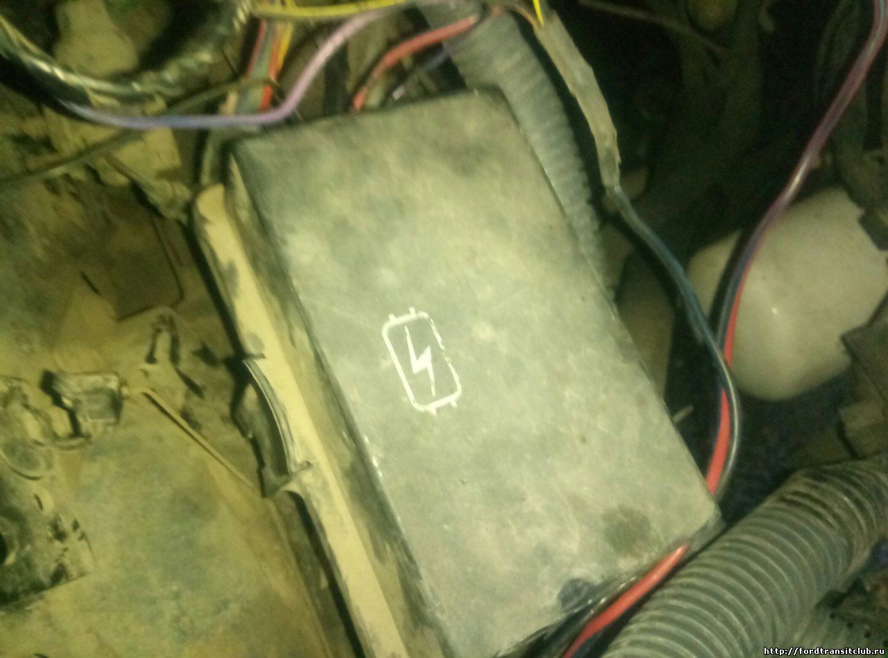

ВСЕМ ПРИВЕТ! ЛЮДИ, ПОМОГИТЕ! FORD TRANSIT 2.5 1996 года не заводится из-за того, что при включении зажигания горит пред под капотом на 15А, ниже фото!! Срочно!!!
Прикрепления: 9322776.jpg (146.7 Kb) · 4454257.jpg (137.8 Kb)

Дмитрий, правильнее было бы начинать своё общение с сообществом, тем более НОВЫМ, с ПРИВЕТСТВИЯ.
Под словом "горит" подразумевается ПЕРЕГОРАЕТ? А "букваря" по этой машине не имеешь? bye
Нет "букваря", потому и прошу помощи здесь, тем более что я рискнул и попробовал поставить пред вместо штатного 15А на 30А, после включения зажигания, пред перегорает не сразу, а после 10 минут езды. Без этого преда машину не реально вообще завести!

K2Дата: Вторник, 27.09.2016, 07:16 | Сообщение # 33
Впервые вижу преды в подкапотке на старике...
Посмотри на что идёт, там проводов то у тебя три штуки на всю машину.
dimz1995Дата: Вторник, 27.09.2016, 10:48 | Сообщение # 34
Сообщений: 3
В том то и дело что 1 красный идет к следующему блоку предов, а еще 2 идут в салон через панель! Скорее всего надо будет панель разбирать и смотреть где коротит ска.
