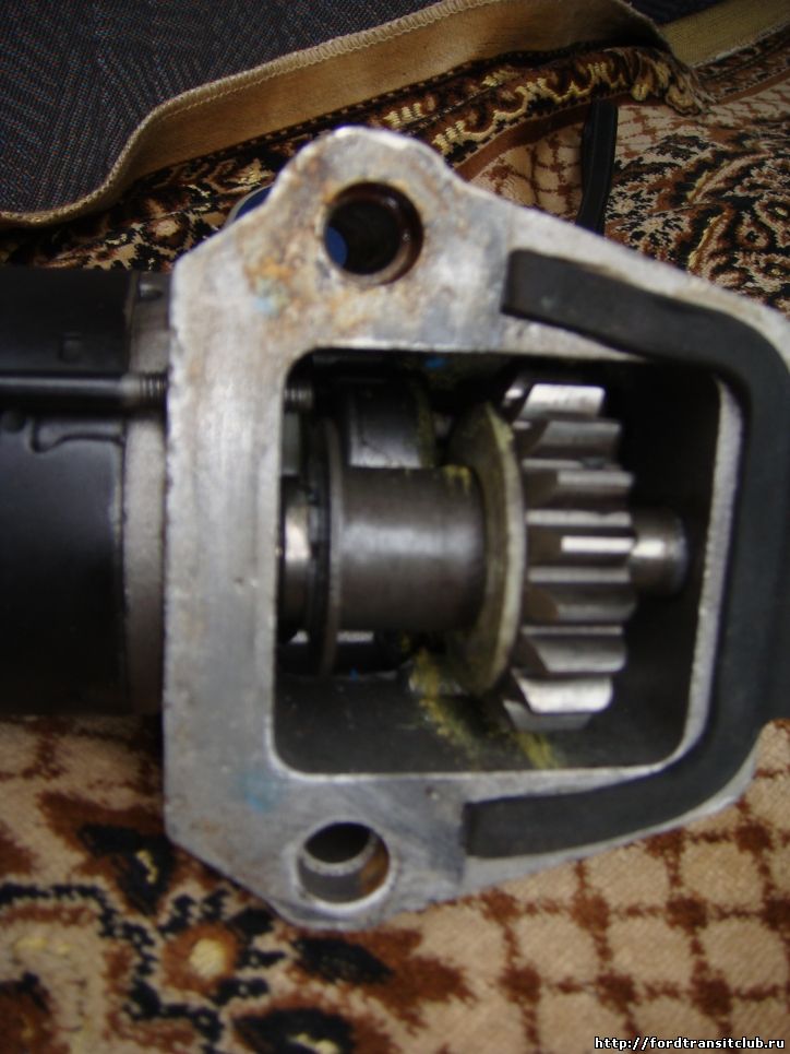

что это за прокладка? на фото в сообщении 494 ее видно?
fish_34rus, нет, ее видно когда втягивающее снимешь.

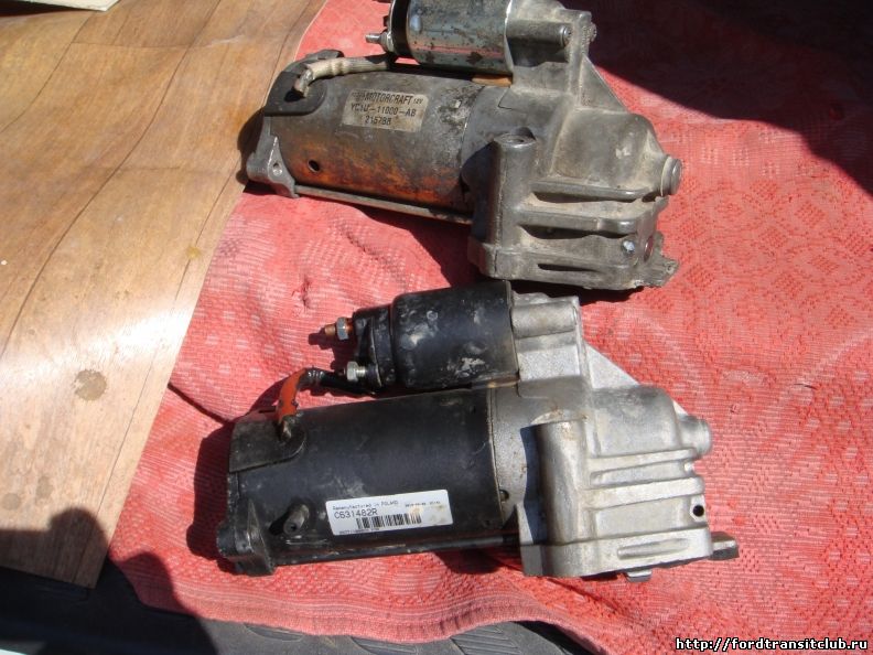

я вижу на фото два стартера. Один я так понимаю оригинал, второй китай. Стоит на машина я так понимаю новый китай. Попробуй из оригинального эту резинку переставь в китайца. Замени бендикс вновь, мне кажется должно ходить

fish_34rus, http://transit-club.com/forum/19-3564-80125-16-1288556432 позиция номер 5

за прокладку понял спасибо

задумался поменять втягивающее на стартере для проверки, мож слабое не удерживает
вопрос какой фирмы купить чтоб наверняка для Motorcrafta на фото вверху
Прикрепления: 7667270.jpg (91.8 Kb)
