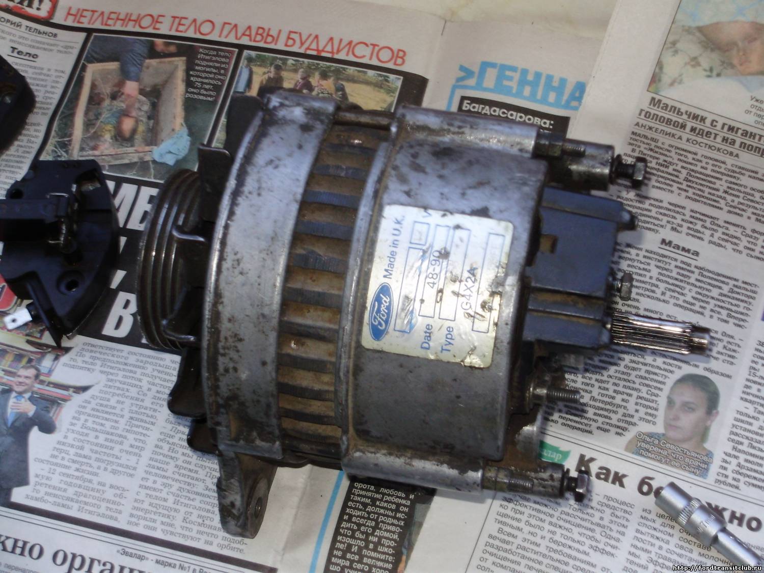

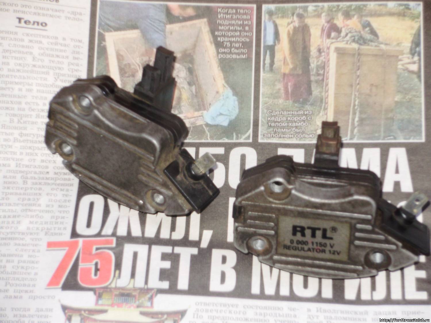

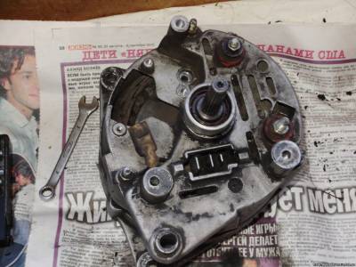

Сегодня наконец то добрался до генератора, снял с машины, принёс домой, разобрал,
Нашёл причину - щётки стёрлись уж очень сильно, снял щёточный узел с генератора - донора (валялся в кузове от старого хозяина и ещё родной к тому же - фордовский).

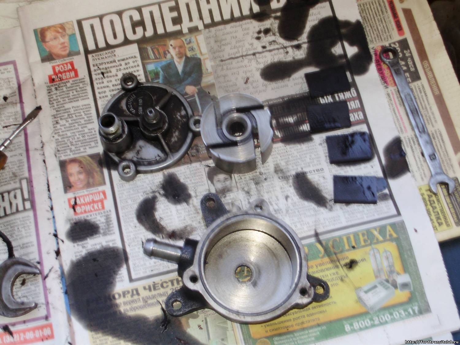

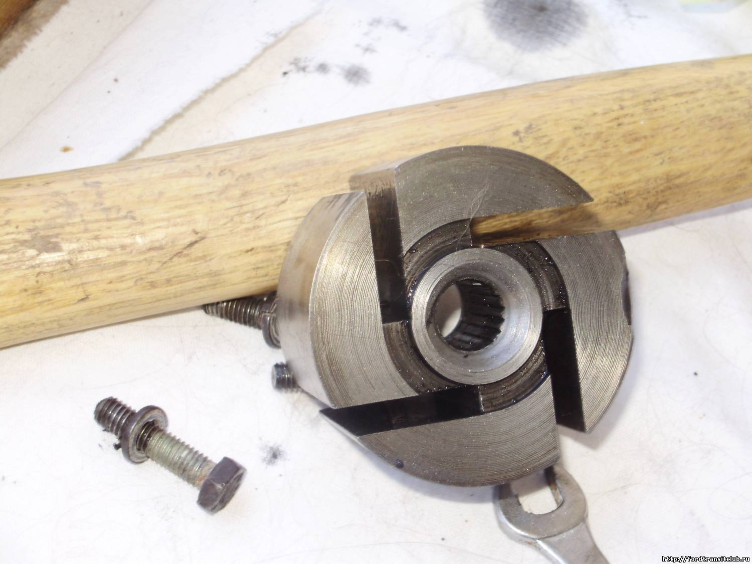

Заодно посмотрел вакуумный насос - дело дрянь шлицы слизало в ноль, всё остальное в целости.
Сейчас ломаю голову брать новый генератор в сборе с насосом, или их по отдельности(почему то выходит дешевле). no Гену хоца на 95А с прицелом на будущее - установку 2го АКБ.
И ещё вопрос: код запчасти - щёточный узел с шоколадкой, в экзисте не нашёл , там только генераторы в сборе help

щёточный узел с донора(слева),родной -справа
генератор с машины

славикДата: Воскресенье, 19.09.2010, 21:55 | Сообщение # 150
Quote (nafanya59)
Магнетти-марелли это генер.Вернее гемор...Такой же у меня на авто стоит...Лето проездил на доп.генераторе(музыку так и не установил),сейчас внедряю более серьезный дополнительный для музыки...уже есть мысль-родной в топку,а повесить отдельный вакуумный насос....
