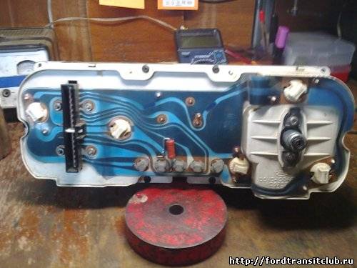

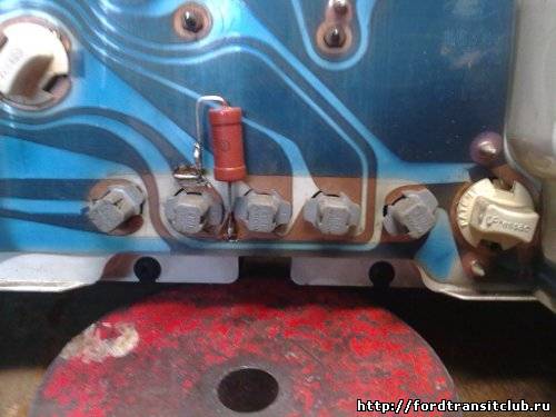

| televizor | Дата: Вторник, 09.11.2010, 20:10 | Сообщение # 179 |
| Сегодня наконец то устранил такую мелочь как лампочка зарядки, которая тухла тока после того как газнёшь. Заодно установил и тах Орион БК-02. Сопротивление,красное на фото сзади приборки,подсоединено параллельно лампочки контроля зарядки и имеет номинал 100 Ом, мощность 2 Вт.

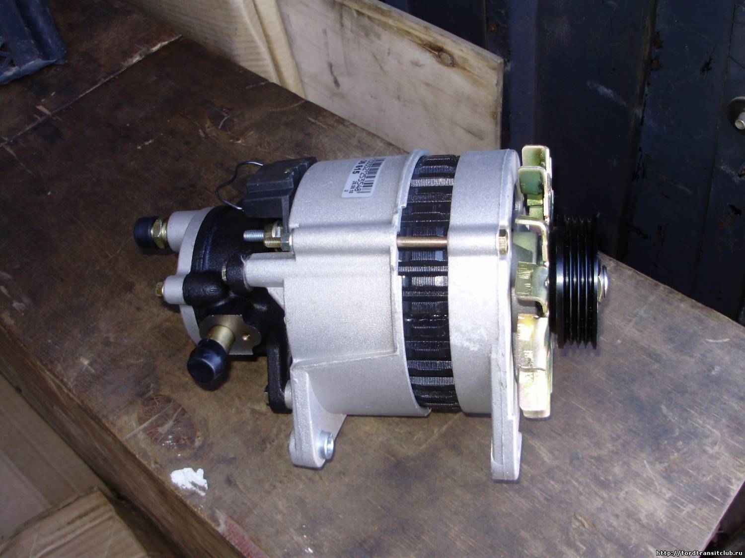

| славик | Дата: Вторник, 23.11.2010, 15:54 | Сообщение # 184 |
| Год авто и производитель генератора.
| smirnov8574 | Дата: Вторник, 23.11.2010, 16:59 | Сообщение # 185 |
Сообщений: 6
| Год 89-й. Дизель 2.5. А генератор аналог выставленного выше Генерал-майором.

| televizor | Дата: Четверг, 25.11.2010, 17:02 | Сообщение # 200 |
| smirnov8574, Твоя проблема в пробитом диоде моста ,один или несколько диодов.Тут пацаны многие правы.Разбери ,отпаяй от обмоток и проверь тестером,если с тестером не дружишь попроси кого нить из электриков. Ну а лампочка что бы тухла без "газа",сделай как у меня на фотке и будет без проблем. Да после того как машинка остынет за ночь ,прежде чем заводить утром пощупай гену,если он тёплый то сто процентов пробитый диод,если нет то может быть пробитым.Ну и регулятор может не выдержать того что щётку отламывало,нежная вещь в этом случае .
