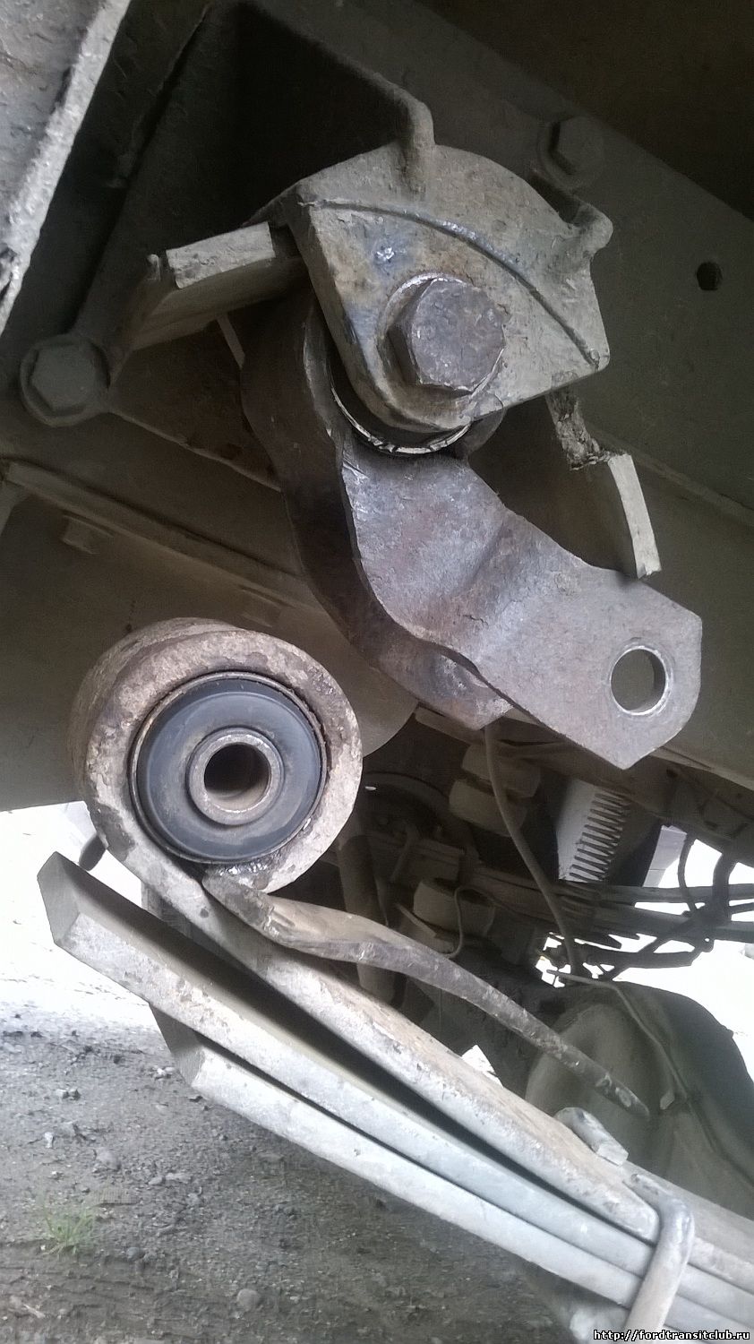

KOLOG1983Дата: Вторник, 27.09.2016, 22:23 | Сообщение # 306
Сообщений: 31
Вообще поменял все саленблоки, всего 6 штук. наездил на старых три года, в принципе плачевное состояние было только у передних, работа честно сказать напряжная, часов шесть заняла, руки до земли

KOLOG1983Дата: Вторник, 27.09.2016, 22:52 | Сообщение # 307
Сообщений: 31
кстати из самой серги достать сален не мог вообще никак, всеми способами. пришлось так
