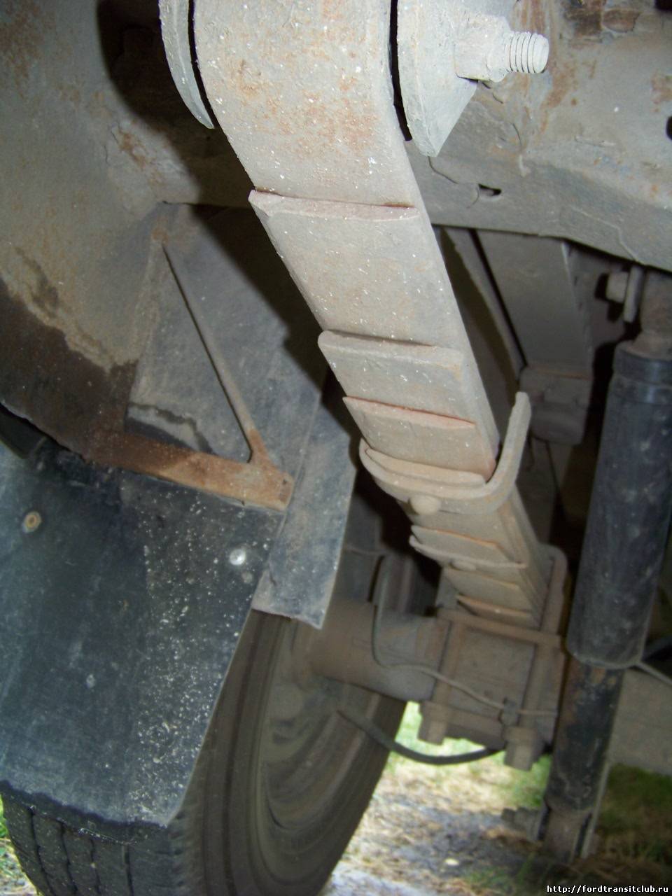

| Quote (pistrini) Поставил себе по листу №3 от 53 газона.и амы от газели(венгерские А амортизаторы один в один подходят или колечки наваривали?
| pire111 | Дата: Среда, 22.06.2011, 19:59 | Сообщение # 103 |
| второй год, без нареканий

| славик | Дата: Среда, 22.06.2011, 20:42 | Сообщение # 104 |
| pire111, С такой пачкой рессор зачем аммортизаторы?
| pire111 | Дата: Среда, 22.06.2011, 20:56 | Сообщение # 105 |
| Quote (славик) С такой пачкой рессор зачем аммортизаторы? а без амортизаторов не куда, один не работал так машину водила.
| K2 | Дата: Среда, 22.06.2011, 21:22 | Сообщение # 106 |
| Quote (славик) pire111, С такой пачкой рессор зачем аммортизаторы? славик, так рессоры то газоновские, у них полагаю и жесткости никакой... ну а насчет амортов и устойчивости, длинная база делает свое доброе дело, на коротыше финт с газо-рессорой не прокатил бы...
| pire111 | Дата: Четверг, 08.09.2011, 19:22 | Сообщение # 107 |
| сегодня сделали в кузни подкареные листы, из передних газ51  Добавлено (08.09.2011, 19:22) --------------------------------------------- вот мои рессоры на Транзит в сборе.

| про100Я | Дата: Понедельник, 23.01.2012, 18:12 | Сообщение # 114 |
Сообщений: 590
| интересует такой вопрос,по рессорам какие снять а какие оставить что бы было мягко и не кидало сильно(когда пусто)я когда то 1 тонну нагрузил не считая людей,так машинка даже не опустилась,а мне так не нужно а то ссади как на таварняке,у меня всего 5 листов,могу скинуть фотку если кто что подскажет спасибо,может кто то делал,я транзит сильно не грузу,пускай будет грузоподъемность 500 кг но что б было мягко.жду кто что подскажет

| $eriog@ | Дата: Понедельник, 23.01.2012, 18:30 | Сообщение # 115 |
| Оставь верхних два листа и будет тебе счастье. ,а снятые прибери- вдруг пригодятся ещё.
| про100Я | Дата: Понедельник, 23.01.2012, 18:33 | Сообщение # 116 |
Сообщений: 590
| Quote ($eriog@) Оставь верхних два листа и будет тебе счастье. 2 самых длинных? Quote ($eriog@) а снятые прибери- вдруг пригодятся ещё. та то понятно что не выкину их завтра постараюсь сделать фотку сколько там каких листов,и еще подскажите тяжело ли их снимать(никогда не снимал)
| $eriog@ | Дата: Понедельник, 23.01.2012, 19:01 | Сообщение # 117 |
| Я себе когда добавлял листы,сразу купил новые стремянки ,а старые обрезал болгаркой чтоб время не терять,да и старые всё равно короткие бы были. Где то попадалась инфа что от уаза подходят,они ваще копейки стоят(штангель тебе в руки). После разборки скорей всего придеться заказывать у токаря два новых центровых болта,старые врятли легко открутятся.Общим открутиш стремянки и два болта на саленблоках,домкрадиш кузов и вытаскиваеш всю пачку,дальше ещё легче. Ну и самое главное-- СОБЛЮДАЙ ТЕХНИКУ БЕЗОПАСНОСТИ (башмаки,козелки и очки и т.д)
| про100Я | Дата: Понедельник, 23.01.2012, 19:22 | Сообщение # 118 |
Сообщений: 590
| спасибо,тут многие наоборот добавляют рессоры а я снимаю)да мне кажется сам я их не сниму наверное отдам ребятам что б сняли,только осталось определиться какие оставить,что б по многу раз не снимать и не ставить обратно,а то ругаться будут)))))))) Добавлено (23.01.2012, 19:22) --------------------------------------------- мы когда то у меня снимали стойку заданию (выскочила где то по дороге резинка с кольца)так мы даже машине не поднимали так достали и все,это у всех так или ток у меня так задрана?
| $eriog@ | Дата: Понедельник, 23.01.2012, 19:43 | Сообщение # 119 |
| Quote (про100Я) это у всех так или ток у меня так задрана? Да я посвою тоже так залажу,но чтоб вытащить рессоры домкратить кузов всёравно придется и не слабо,даже порой по два или три раза перехватыватся придется.Как говорится лучше один раз самому попробывать чем сто раз услышать. А самое простое отдать слесарям,тока потом сам все проверь,чтоб мост по дороге не потерять.
| про100Я | Дата: Вторник, 24.01.2012, 11:46 | Сообщение # 120 |
Сообщений: 590
| Quote ($eriog@) А самое простое отдать слесарям,тока потом сам все проверь,чтоб мост по дороге не потерять. наверное так и сделаю,у меня слесаря нормальные закручивают так что потом не открутишь с этим нет проблем, где то читал что то снимал и делал транзит чисто для себя,но не помню где.
| K2 | Дата: Среда, 25.01.2012, 01:55 | Сообщение # 121 |
| про100Я, по комфорту мне очень понравился 1 лист рессоры, и машинка с ним сидит на дороге "нарядно", но на грузоподъемность влияет напрямую... так что ровно выбор либо шруз- либо попа
| про100Я | Дата: Среда, 25.01.2012, 11:23 | Сообщение # 122 |
Сообщений: 590
| всем спасибо буду думать и снимать при первой же возможности.

| тимыч | Дата: Воскресенье, 22.07.2012, 19:17 | Сообщение # 125 |
Сообщений: 3251
| заметил,что заднее правое колесо смещено к заднему бамперу,замеры межколёсного расстояния рулеткой показали-левая сторона 2935 правая 2975 фигассе,думаю,что за ерунда такая,полез разбираться.сначала думал сремянки прослабли и балка уехала сама собой,стал откручивать-ничего подобного,затянуто было на совесть,кое как с бооольшим трудом открутил стремянки,оказалось всё вроде правильно-рессора выступом сидит в отверстии балки,опять ,замеряю длину от переднего сайлентблока до пуплёвки и от заднего до пуплёвки-разница 3,5см,на вид рессора симметричная,ну,думаю,нашёл!!!рессору перевернули задом наперёд ,с бооольшим трудом откручиваю рессору,переворачиваю,да,балка встаёт на место,но сайлент блоки оказываются разными!передний шире заднего и болты у них разные.что за фигня??? Ёптыть!!!этож левая рессора!вымеряю где должна стоять балка и под пуплёвку сверлю новое отверстие в опорной площадке(оно получилось смещено к заднему бамперу на 35мм),собираю всё обратно,с бооольшим трудом закручиваю все гайки,замеряю базу меж колёс 2935 с обеих сторон фууух
