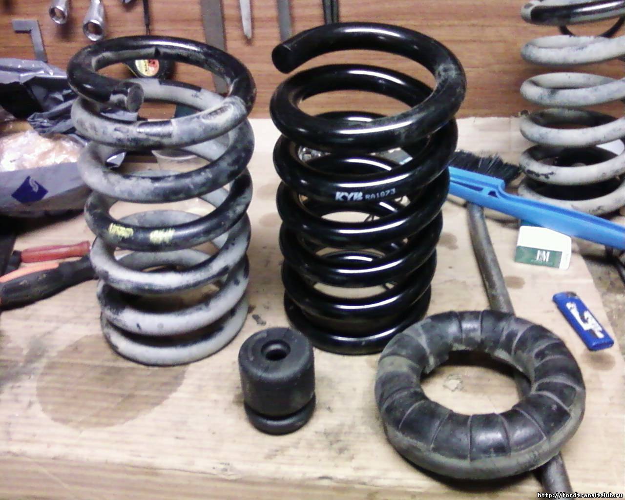

pire111Дата: Понедельник, 18.07.2011, 20:30 | Сообщение # 237
еду сегодня на пустой машине, на маленькой плавной кочки выстрел, я по тормозам, выхожу лопнула правая пружина shock fear
http://i041.radikal.ru/1107/d3/60d937fce66a.jpg
поехал дальше через километров 40 второй выстрел, сматрю вторая левая лопнула weep http://s02.radikal.ru/i175/1107/53/b5c1b0d20ff0.jpg
приехал позванил на разборку, спросил цену? чуть не застрелился biggrin теперь целый день хожу angry злой.
когда эта машина начнёт деньги сама печатать cranky
короче в среду я снова еду на разборку.
Кто знает как оригинал отлечить от других производителей??

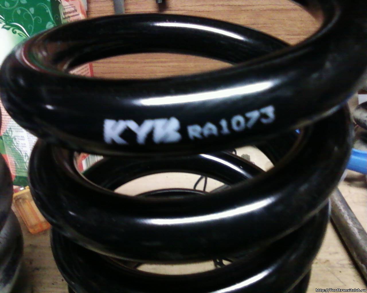

pire111Дата: Среда, 20.07.2011, 22:19 | Сообщение # 239
Quote (славик)
70 уе за 2 б.у.с неделю назад отдал
у нас 87.5$ пара, но с германских машин новые 100$ в магазине, но не понятно какая турция клепает. cranky
Добавлено (20.07.2011, 22:19)
сегодня купил пружины, но на 19мм и они дешевле, отдал 60$ за пару, а у меня стояли на 22мм так вот они по 87$ но их нету в наличии.
взял с условиями что если не понравится я привезу обратно. мне дали ещё ровные резинки что-бы подложить под рефлёные резинки.
кто что знает за эти пружины? что лучше на длиного 19мм или 22 мм?
славикДата: Четверг, 21.07.2011, 18:01 | Сообщение # 240
19 мягче будут smile

pire111Дата: Воскресенье, 24.07.2011, 11:52 | Сообщение # 243
Quote (aleksrus51)
набивать смазку ,типа смазки там с гулькин х..й.
тут ты прав, но её все равно выкидывает, и он рассыпаться.

так вот мягче не стало на пустом, хуже вроде тоже. машина не присела, осталось кинуть тоны 2-2.5 и тогда посмотрим как она будит себя вести.
поменял саленблоки шаровые, а вот развал не в норме опять пришлось шайбами регурировать, а почему так? cranky

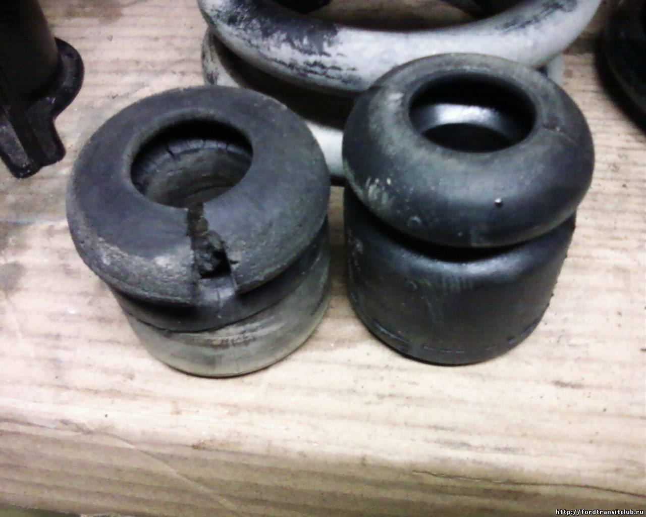

aleksrus51Дата: Воскресенье, 24.07.2011, 12:18 | Сообщение # 244
Сообщений: 142
pire111,
А отбойники смотрел? Я когда себе менял пружины,пришлось и их заменить.
Прикрепления: 4070103.jpg (213.0 Kb)
pire111Дата: Воскресенье, 24.07.2011, 12:26 | Сообщение # 245
Quote (aleksrus51)
смотрел ещё походят. но трещины появляются.
