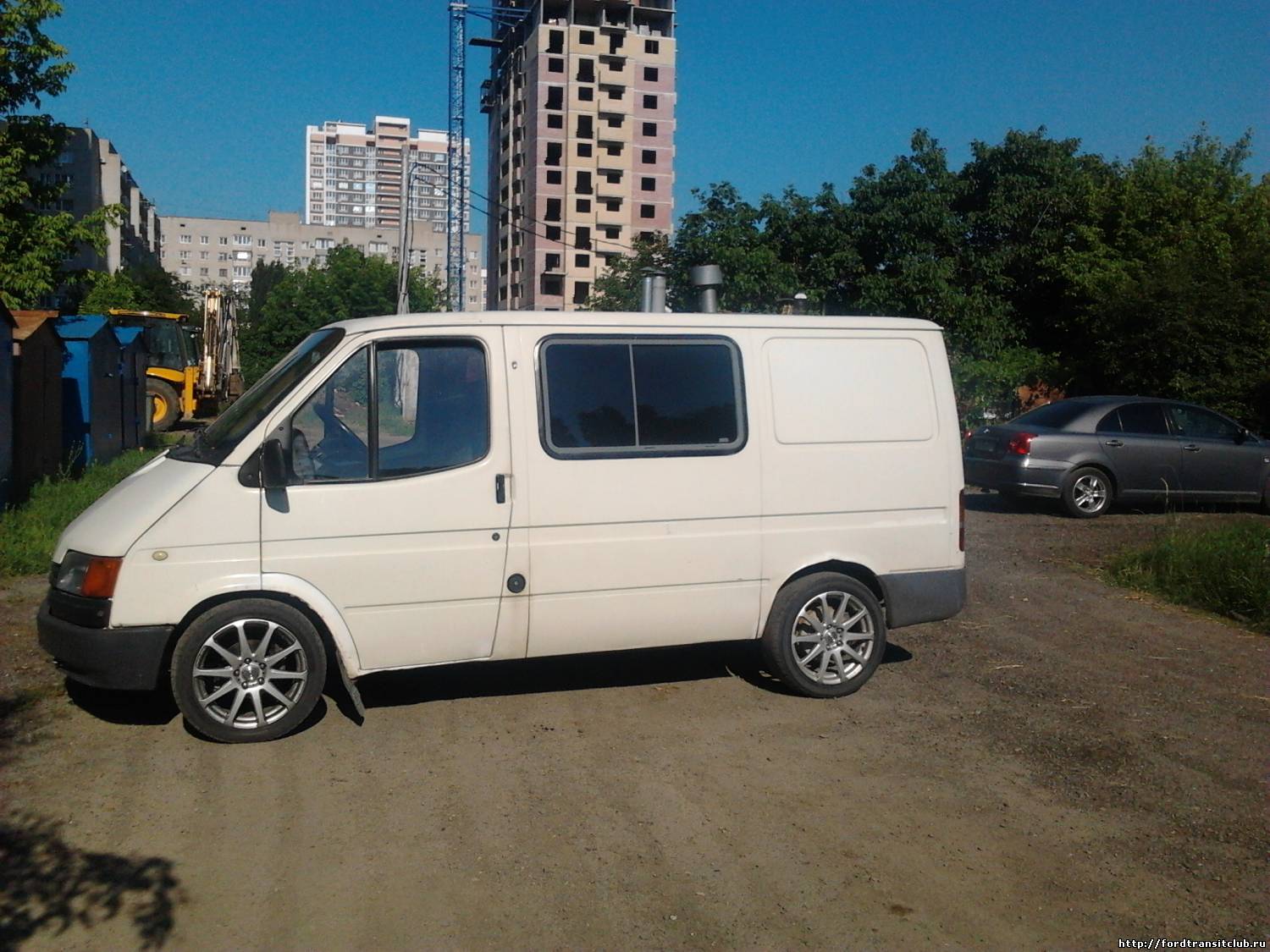

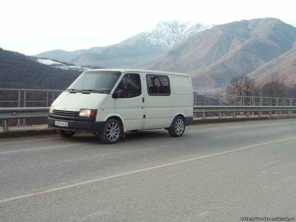

Вчера всётаки решился и доработал болгаркой пружины на один виток, раньше между аркой и колесом пролазила ладонь, сейчас 2,5 пальца, надеюсь будет не такой валкий в поворотах, а то на сочинцких серпантинах за ГАЗелями было не угнаться smile
Прикрепления: 8724531.jpg (147.5 Kb) · 8356207.jpg (203.1 Kb)
K2Дата: Среда, 13.06.2012, 23:34 | Сообщение # 353
v_a, прям шикарно вышло, больше считаю и не надо вовсе yes
v_aДата: Среда, 13.06.2012, 23:52 | Сообщение # 354
Думаю ещё четверть спилить, но надо сначала в Сочи прокатиться, может и присесть.
K2Дата: Среда, 13.06.2012, 23:54 | Сообщение # 355
Quote (v_a)
На данный момент торопиться точно не стоит, назад их не приварить crazy
v_aДата: Среда, 13.06.2012, 23:58 | Сообщение # 356
Это точно:)
