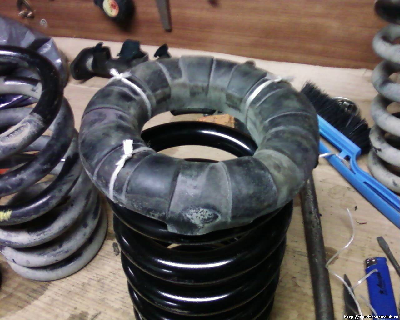

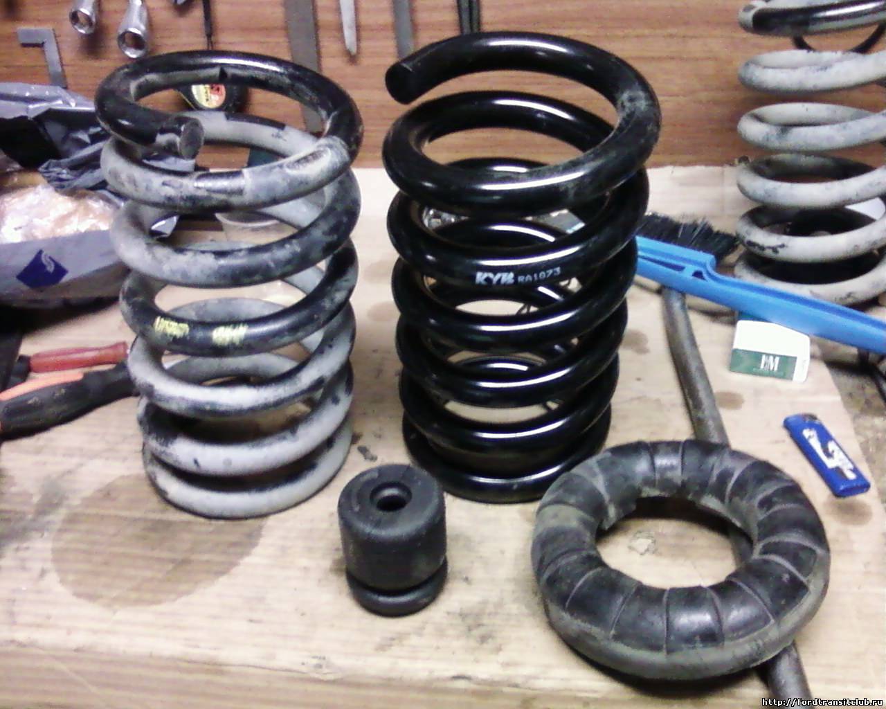

K2Дата: Четверг, 15.12.2011, 01:23 | Сообщение # 301
Quote (v_a)
но сцуко, морда задралась на 10см
да блин, это пипец... зная идею....
Quote (v_a)
отпилю один виток или 20мм 5ти витковые куплю
как бы пневму angel
v_aДата: Четверг, 15.12.2011, 01:29 | Сообщение # 302
как бы пневму
Да да да:), на все капусту надо, я мебель никак не куплю, одежду на полу в спальне складываем... Жена прибьет короче, а так с зарплаты пневму замутить ноль проблем smile
С гнилым рычагом от колеса до арки было 3см, мне очень нравилось, щас 15 cranky
K2Дата: Четверг, 15.12.2011, 01:39 | Сообщение # 303
+1 целиком к посту выше smile
v_aДата: Четверг, 15.12.2011, 01:46 | Сообщение # 304
Может присядет чуток, все гайки затягивал когда на домкратах машина была, без ямы неудобно, её уже месяц занимает папика авди без коробки. Пока на разборке знакомой попросил не сдавать в металлолом поломаные пружины.

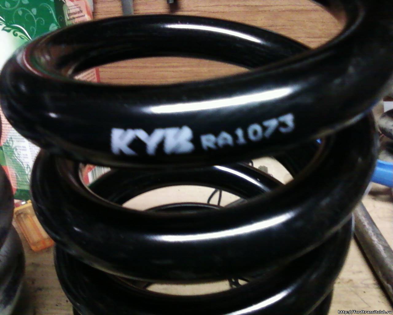

Полез 09.03.12 под БТРчика shock killed crazy вот так я и выглядел тока всё в месте.Потшипники ,диски торм.,шаровые,пружины,саленблоки,рулев.тяги и наконечники,отбойников вообще нет,подвесной на сопельке держится,левый суппорт сопливит,передней резине пипец полный.Вобщем апупел.С 9.00 до 18.00 перебрал,поменял.Осталось купить пружины,поставить саленблоки,отбойник и рулевую с разв.-схож.Но это после пенсии,бабло резко кончилось.Кто знает какие по цвету пружины идут на мой БТРчик 100S.Заранее спасибо.
Skipe:sveta-vasiliy
MGVДата: Среда, 14.03.2012, 16:22 | Сообщение # 310
Quote (pistrini)
Василий, они там не по цвету, а по диаметру от 19 до 21 мм, а там как уже сам пожелаешь - как говориться. biggrin
aleksrus51Дата: Среда, 14.03.2012, 17:28 | Сообщение # 311
Сообщений: 142
pistrini,
Quote
У меня стояли родные 18мм.Когда искал по вину пробились на 21мм.Поставил их.Всё нормуль.

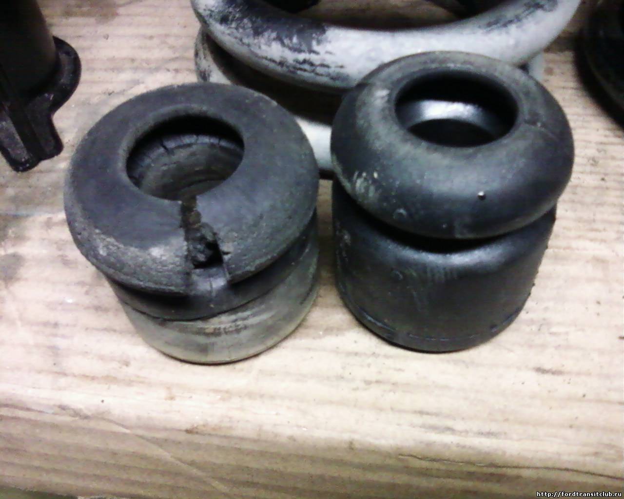

Смотри резинки(отбойники) ,у меня были убитые.Пришлось менять.Проставки хорошие,не менял.
Прикрепления: 7997351.jpg (189.8 Kb) · 3286521.jpg (213.0 Kb) · 9907770.jpg (239.7 Kb) · 9290988.jpg (277.0 Kb)
Сообщение отредактировал aleksrus51 - Среда, 14.03.2012, 17:31
pistriniДата: Среда, 14.03.2012, 19:16 | Сообщение # 312
Сообщений: 691
aleksrus51, MGV, Привет!!!Вот и у меня стоят 21прут,просели конкретно,уже сверху транспортёрку подложил.Пробил по инету пишет красный-красный 18 прут.Попробую ещё как пробить, может как по другому покажет.Да и рессоры думаю поменять,хоть они и целые но ровные и сзади о кузов побрякивают.Стоит лист доп. от 53 ГАЗона,но я такие тяжести уже давно не таскаю,а жопка прыгает и амы жалко.

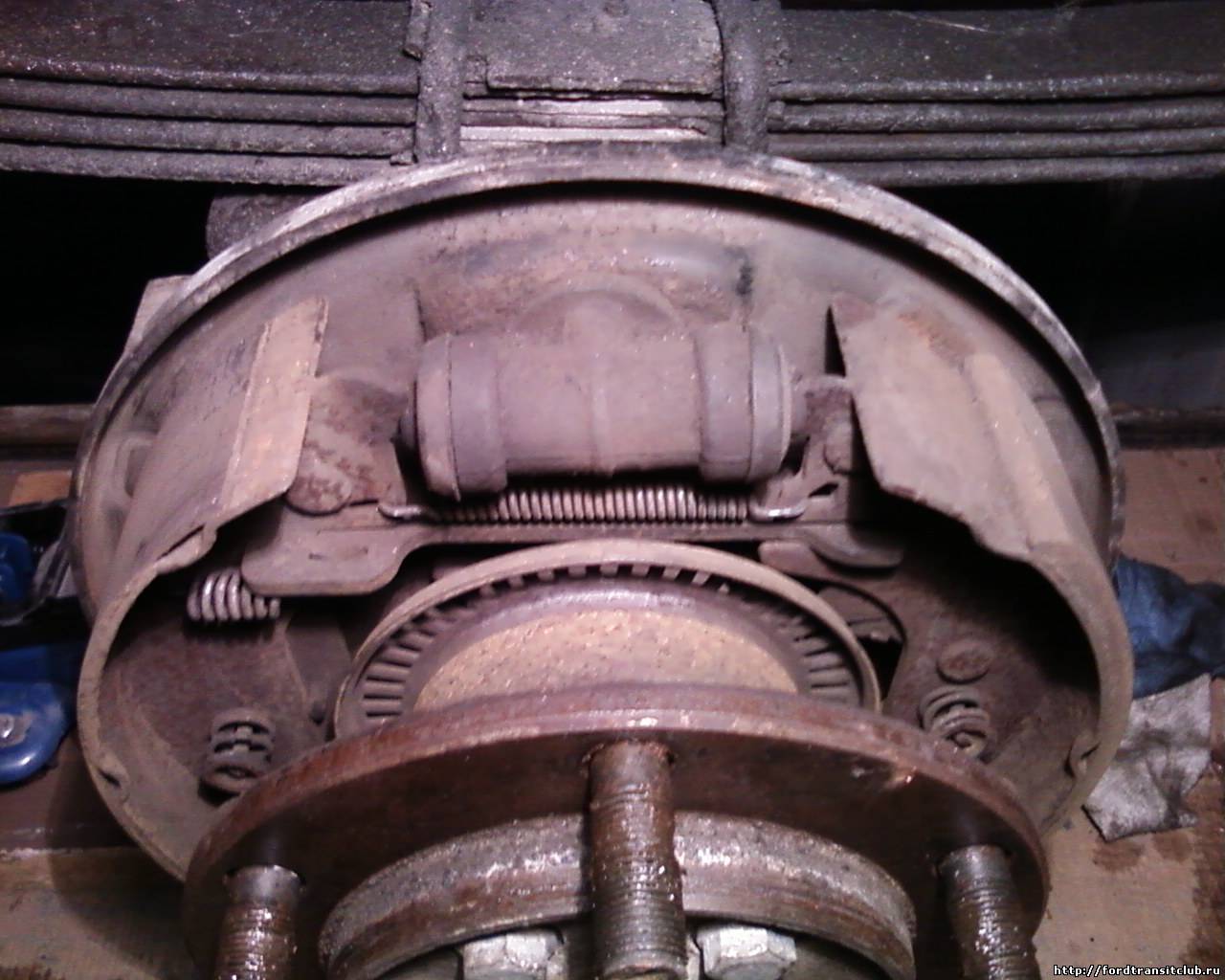

За сегодняшний вечер хду от кого нибудь дельной подсказки, потомучто завтра с утра буду что нибудь делать. Отъездил много фордов. но ни разу не клинило заднее колесо на мосту р15 с 6 гайками на форде 2000г. Сходил исправно в рейс с пассажирами, приехал домой и на подъезде к гаражу заклинило заднее правое, как будто кто-то клин в зубья вставил. Левое тянет,буксует и только с помощью Уазика буксиром стащили с дороги. Проверил троса ручника, отбил весь лед, но пока безрезультатно. Естественно тормозной барабан не смог снять. Ни разу не сталкивался с таким типом моста, может было у кого такое было, заранее спрашиваю чтоб не делать лишней разборки
славикДата: Воскресенье, 25.03.2012, 20:17 | Сообщение # 316
До 00 года в тормозном щите есть заглушка резиновая-трещетку отщелкать назад,на 15 мосте точно есть,про 14 уже не помню,давно не заглядывал.
ФедорДата: Воскресенье, 25.03.2012, 20:27 | Сообщение # 317
Сообщений: 228
спасибо, про трещетку я знаю. может кто нибудь еще что нибудь подскажет.
ТимохаДата: Воскресенье, 25.03.2012, 22:44 | Сообщение # 318
Сообщений: 544
Федор, могло просто заклинить рабочий тормозной цилиндрик, поршеньки вылезли(часто из за большого износа колодок) попробуй открутить трубку которая идет на рабочий тормозной и обстучать барабан. Вариант 2) Сорвало тормозную накладку с колодки и заклинило. Помогает проворот барабана(можно попробовать вывесить на домкрате и задний ход yes ) Ну и про грубую силу не забывай, съемник+молотог biggrin
