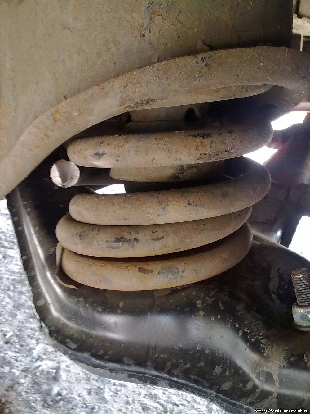

| televizor | Дата: Четверг, 05.08.2010, 21:45 | Сообщение # 68 |
| Вот такая радость сегодня у меня приключилась,и самое главное вовремя. Дальше слова ненормативные............................................................................
| славик | Дата: Четверг, 05.08.2010, 22:15 | Сообщение # 69 |
| Quote (televizor) Вот такая радость сегодня у меня приключилась, Поставил новый рычаг?
| mykola | Дата: Четверг, 05.08.2010, 22:16 | Сообщение # 70 |
| Вовка, ты где снег нашел?????????????
| славик | Дата: Четверг, 05.08.2010, 22:38 | Сообщение # 71 |
| Дык он ради нового рычага постарался.
| televizor | Дата: Четверг, 05.08.2010, 22:49 | Сообщение # 72 |
| Эт не снег а песок нашей пустыне на средне русской возвышенности. А рычаг поставил после поездки на слёт так как по дорогам неньки Украины убил его в хлам.
