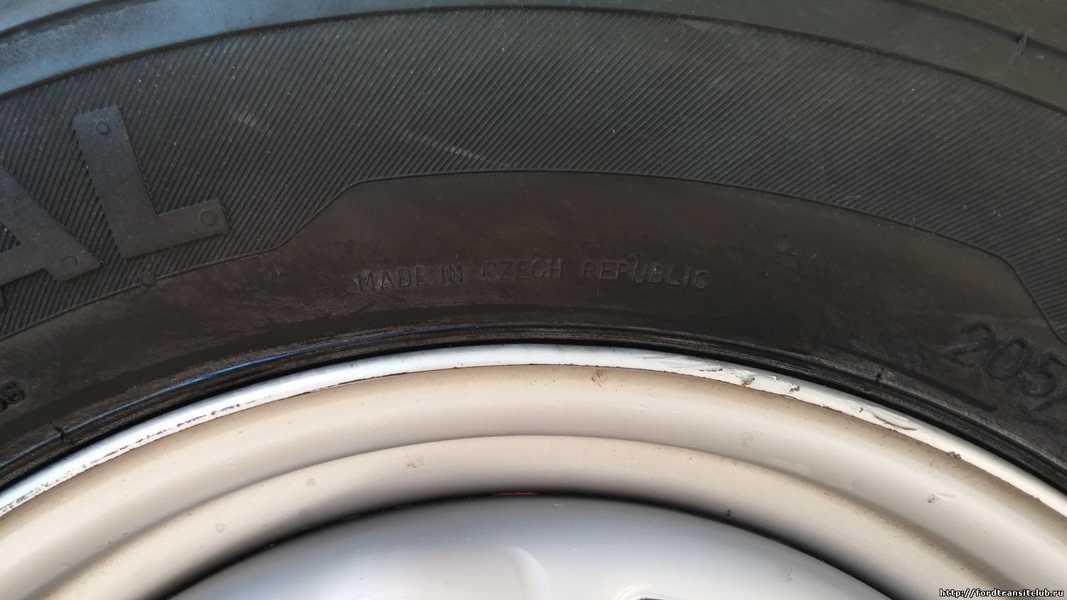

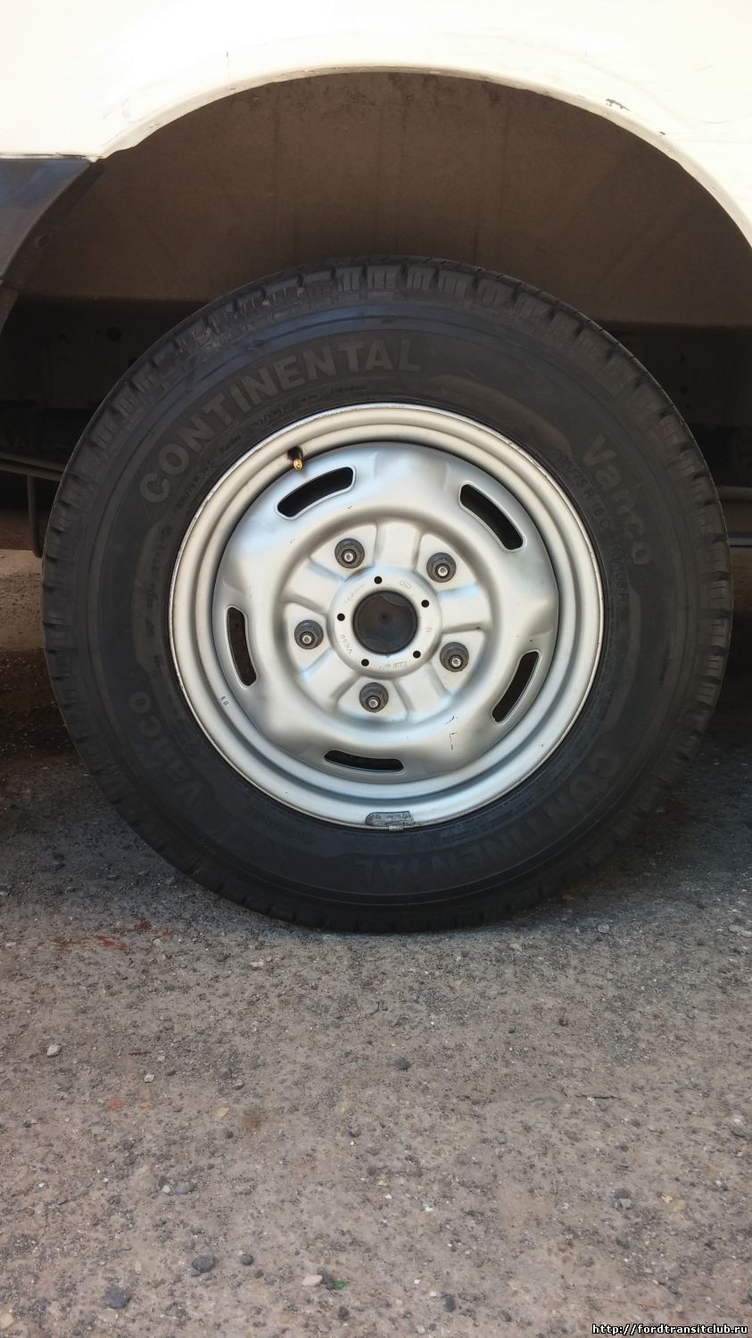

Сегодня поставил 4-е покрышки.Искал не китайскую. Доволен - шо СЛОН ! biggrin Мягкость хода,шум в машине другой,даже мост стал тише выть!... yes Или то мне на радостях кажется... smile Заплатил 680 $.
