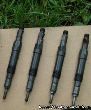

| форсунки сняли, отвез к спецам. Результат будет завтра. Такой тип форсунок ремонтно пригодны, или только замена на новые

| cfifljkufyjd, это так называемые "карандашные" форсунки.Ставились на машины до 89 года. Вроде,ремонтопригодные. Во всяком случае я о таком слышал. Меняют распылители.

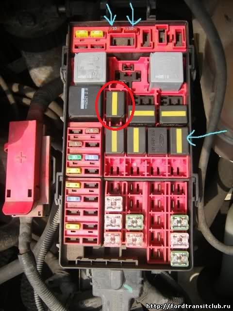

| Кен, Кен ! Привет ! подскажи пожалуйста , форд транзит 2005 г. 100 л.с, 2 л , TD . Утром завел немного поработал и заглох.Сменил топливный фильтр,ноль, соляру из фильтра не качает,стартер крутит-ноль.Попробовал быстрым пуском-работает пока прыскаю.С фильтра соляру не берет!Диагностика показала -Р0110 датчик температуры всас.воздуха, -Р1631 главное реле ЕСМ/РСМ не исправно.Про датчик знаю , не работает изначально, а где реле ??? даже диагност не знает !!! Подскажи пожалуйста !

| Вабар, В блоке под капотом, реле R7 (на фото обведено красным)
Не включая зажигания, проверить присутствует ли +12 на контактах реле (силовом и управляющем), в противном случае смотреть последовательно предохранители 121 и 108

| MIXOH, Благодарю ! проверю! но у меня по схеме жел., 21,22 предохранители блок упр.двигателем и топл.насос,а кр.23и24 ближний свет.Может букварь врет ? пойду смотреть !
