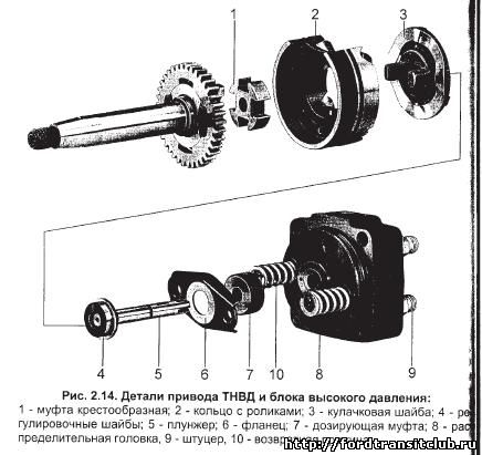

| ребят, ситуация следующая, делал капиталку мотору и решил заодно и в ТНВД пару прокладок поменять, из под которых у меня текло, при откручивании крышки из которой выходят трубки высокого давления на одном болте были слизаны шлицы и пришлось его высверлить при этой процедуре крышка слетела со звоном и часть внутренностей рассыпалась, собрал вроде все на место поменял горе-рокладку, при установке насоса, подключил все трубки, прокачал ручной подкачкой всю систему, выгнал воздух из трубок ВД, и раза с третьего машина завелась, НО!!!! из выхлопной валит дым такой (черный) как будто горит резина, мотор работает на повышенных оборотах, на винт цикловой подачи топлива не реагирует. Что могет быть? И где разжиться мануалом по ремонту моего ТНВД?
Форд транзит 100D (высокий, короткий), 95 года, 2,5 дизель 4HB, ТНВД BOSCH 0 460 414 119 . И познаете истину, и истина сделает вас свободными! Иоан.8:32 Skype molorodov_vn почта molorodov_vn@mail.ru
| master_vn | Дата: Пятница, 06.06.2014, 12:34 | Сообщение # 18 |
Сообщений: 292
| я так понимаю что может дозирующая муфта не села на свое место? Добавлено (06.06.2014, 12:34) --------------------------------------------- все, проблему решил, оказалось неправильно собрал, не туда воткнул пружинки которые подпружинивают дозирующую муфту, и получилось что она всегда была на максимальных оборотах, потому и дымило что саляры лило как при выжатой педали газа а дросельная заслонка закрыта, и винт цикловой подачи не работал тоже из-за этих пружинок, помогла разобраться следующая статья: http://atlib.ru/blog/102-remont-tnvd-bosch может кому пригодится, собрал как надо - работает как часики, ну может чуточку громче
