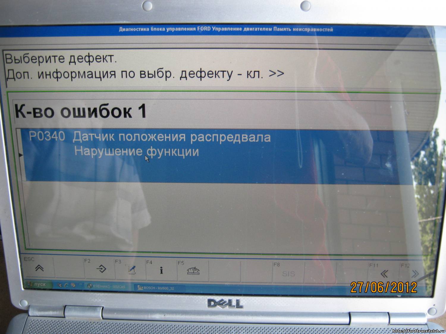

КенДата: Понедельник, 20.05.2013, 19:25 | Сообщение # 5
Сообщений: 8824
Цитата (вовабош)
.Комп. сказал-все ОК
Цитата (вовабош)
Сняли крышку-один распредвал на метке,другой-градусов на 15-20 убежал вперед.
В таком случае, нормальный комп. или тот, кто им рулит, должен выдать примерно такое
Прикрепления: 8331752.jpg (150.9 Kb)
вовабошДата: Понедельник, 20.05.2013, 23:13 | Сообщение # 6
Сообщений: 4
тогда на каком распредвале стоит этот датчик-их два
help
