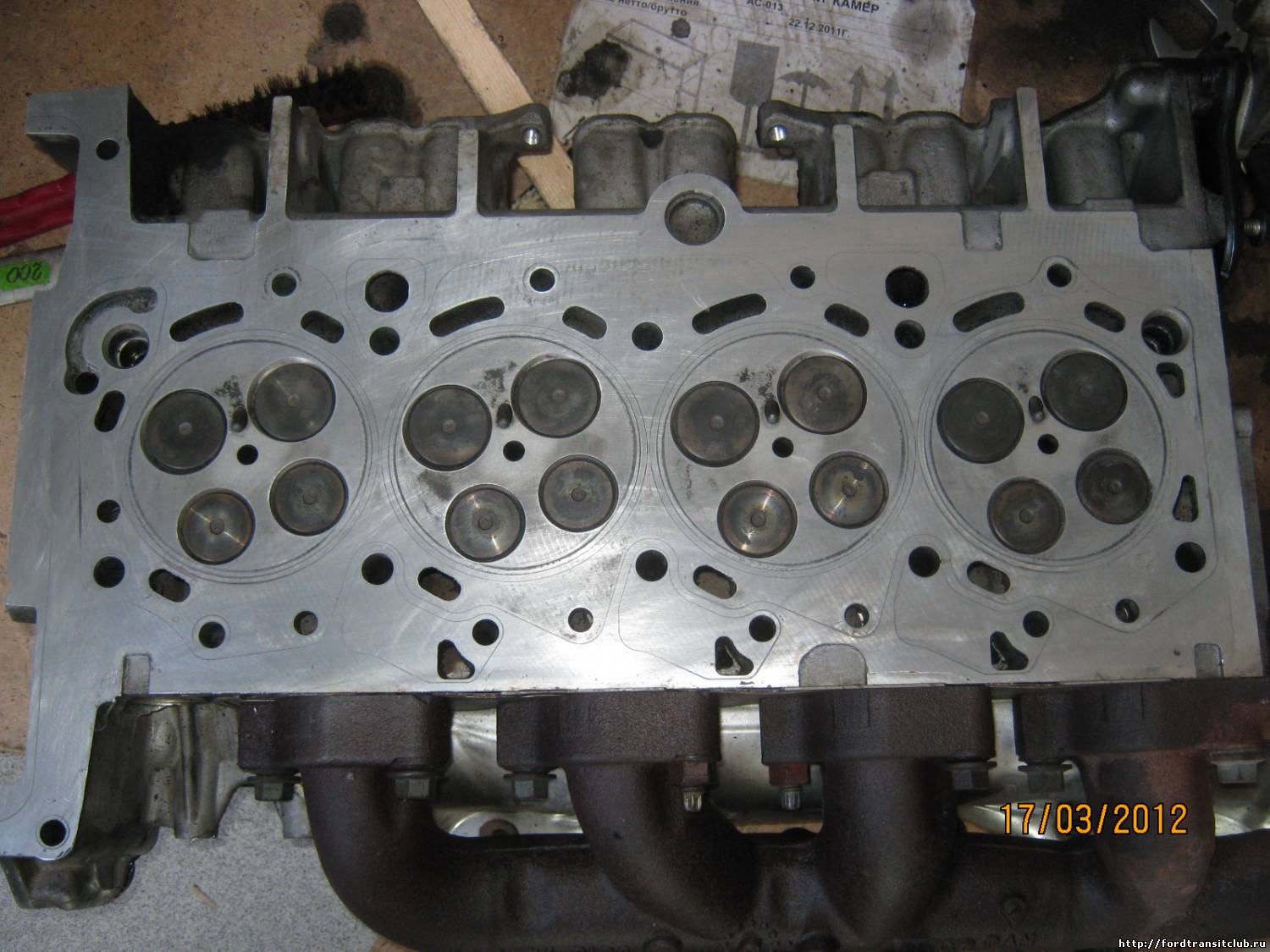

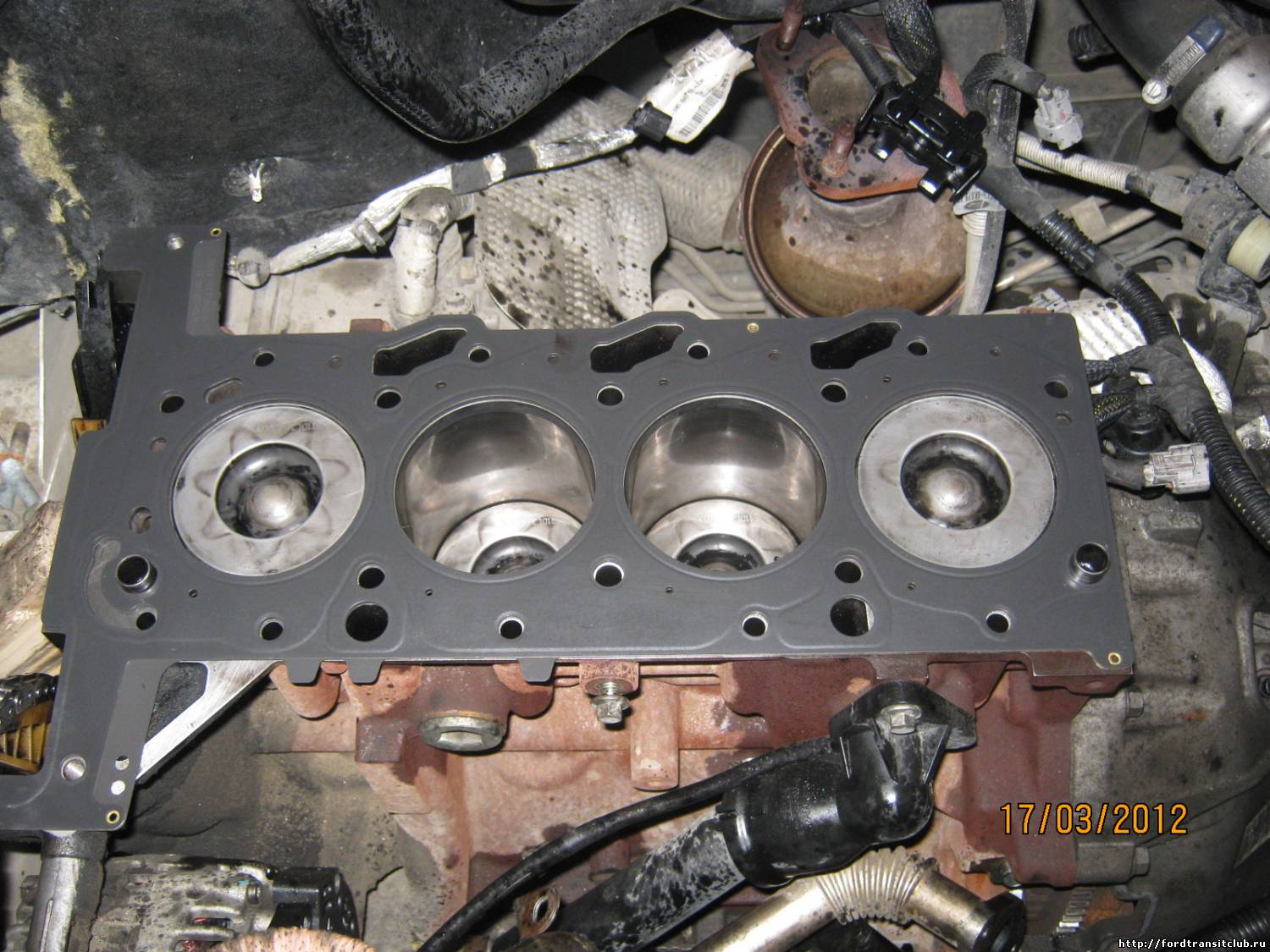

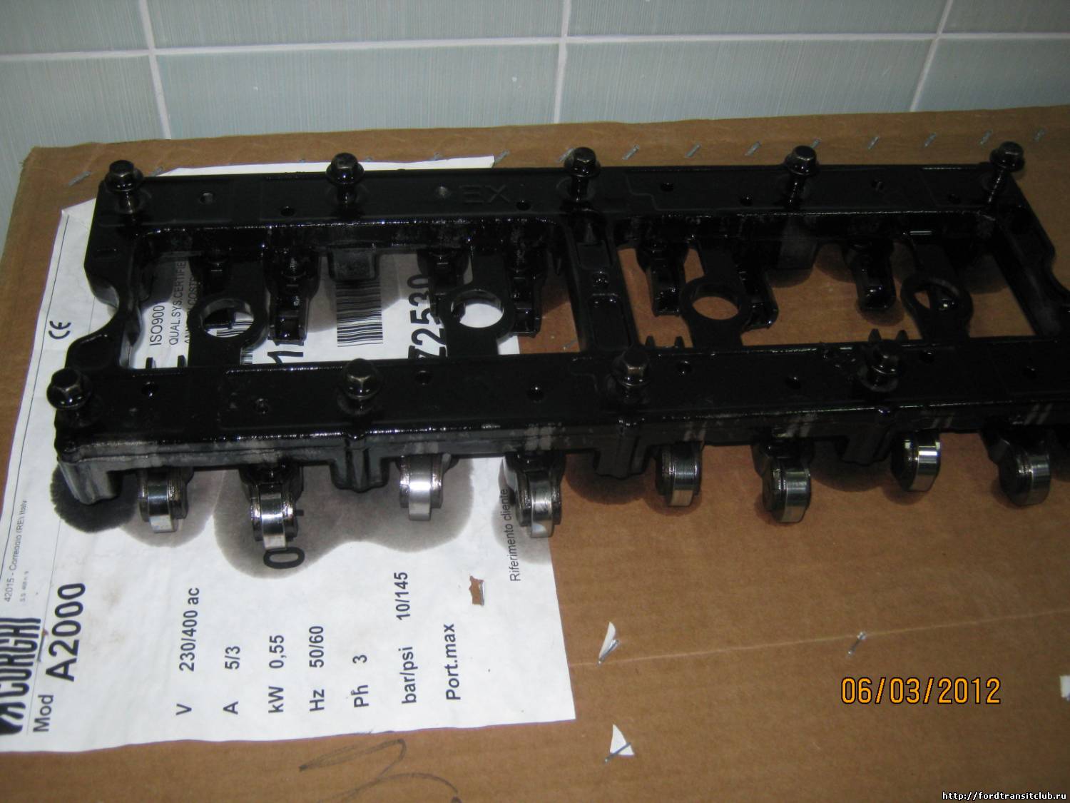

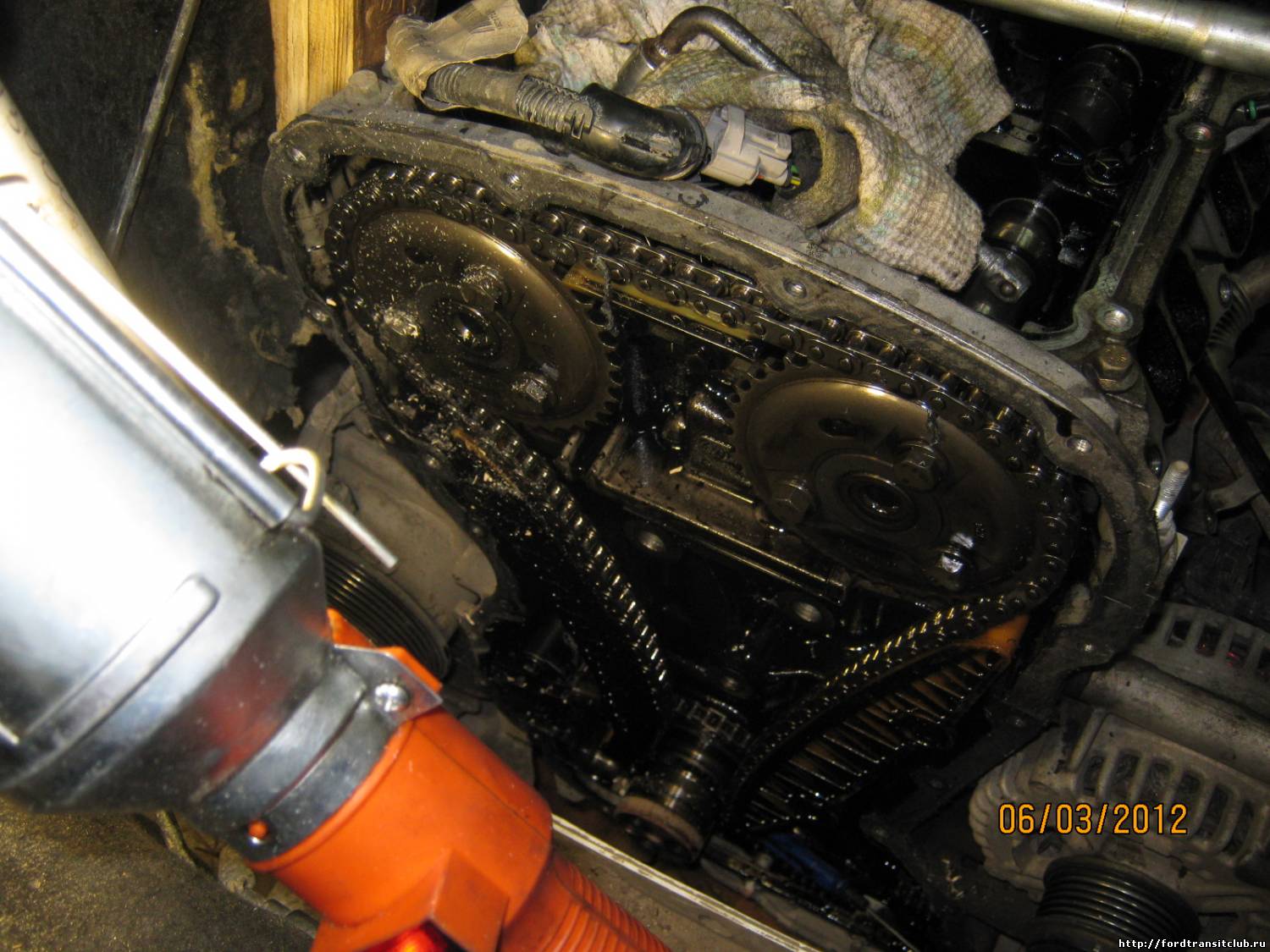

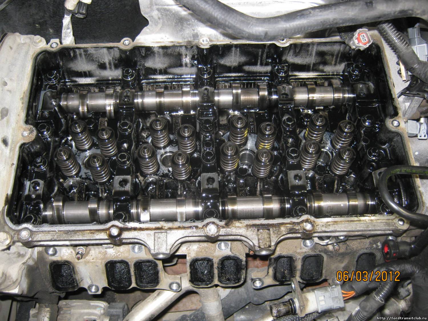

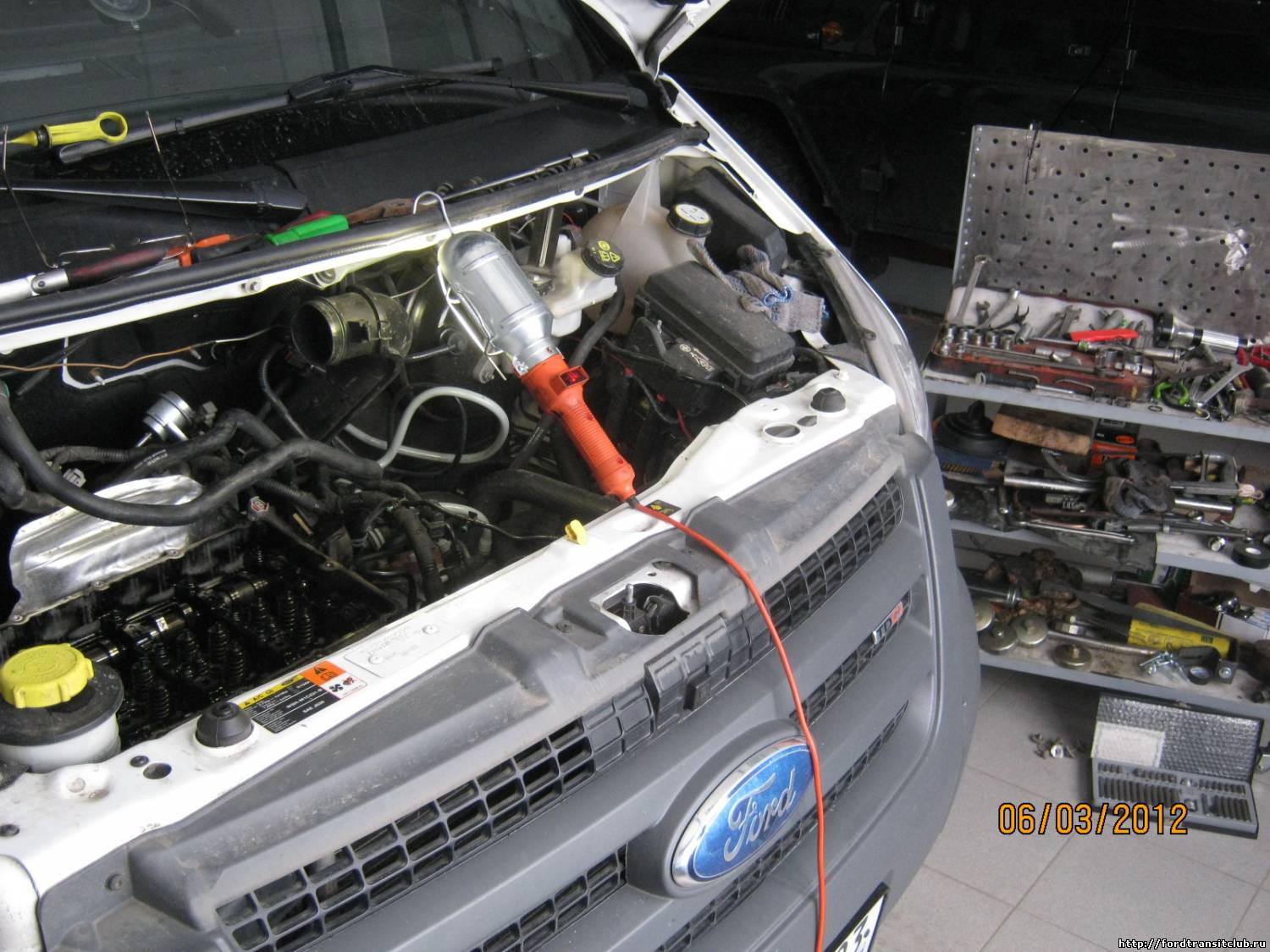

В понедельник рано утром пошел в Краснодар, машинка как всегда бодрая. Там простоял около 4 часов и двинулся по городу в сторону дома. На одном из светофоров обратил внимание на синий дым от моей машины ??????? Ну думаю тарахтел на холостых пару часов и топливо частично собралось в выхлопушке, но по мере прогрева дыма становилось все больше, до такой степени, что при троганье со светофора в зеркала не просматривалось ничего. Проверил уровни жидкостей, все нормально, не троит ???? Делать нечего, потянулся к дому. За городом дыма не стало, нормально тянет, все как обычно и я даже успокоился, но при торможении и ускорении вновь дым. Причина вылезла через 150 км, из печки потянуло холодком, доли полторашку минералки, этого до дома хватило. Ну а дальше вскрытие.

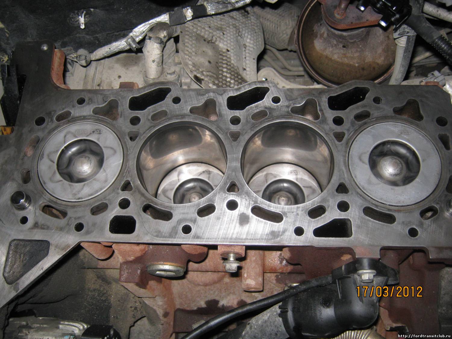

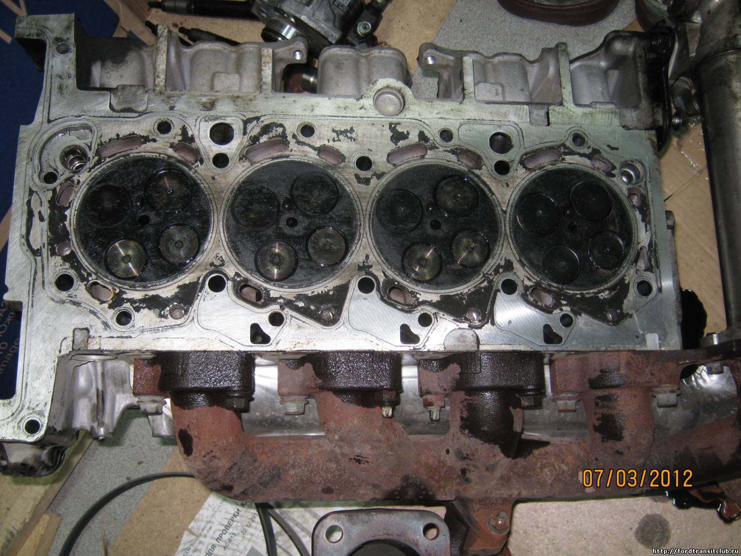

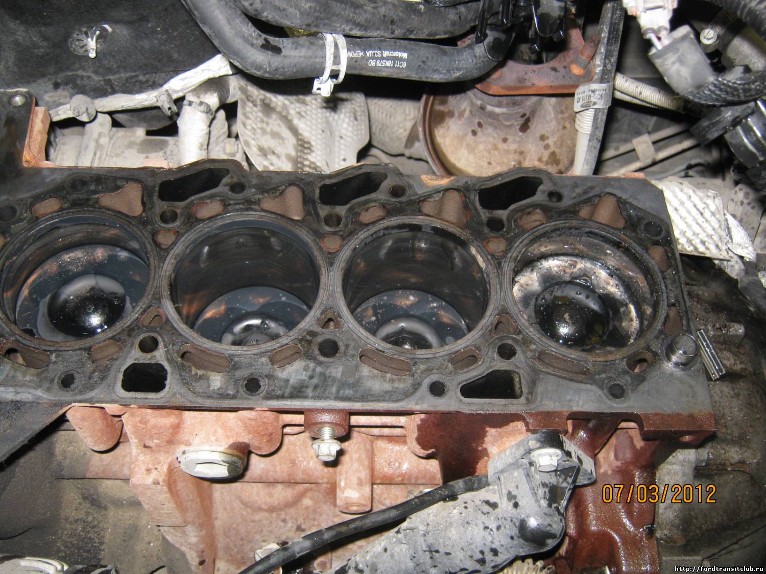

Все было затянуто насмерть, перегревов не было никогда, ничего собственно не нашел и не увидел, правда надо еще раз просмотреть завтра при дневном свете, единственное, это немного намытый поршень на 4 цилиндре. На 200 км ушло полтора литра жидкости. Продолжение по мере продвижения, проклодки надо заказывать, так что время уйдет не один день.

Сообщений: 228
Кен, обрати внимание на окружность на головке ,где прилегает металлическая окантовка прокладки там есть черные места. Может быть это ржавчина или еще чего нибудь. А на моем транзите 2,4д в этих местах образовались раковинки, через которые компрессионные газы проходили. При внимательном просмотре мне кажется тосол проходил через 4й и 1й цилиндры. Особенно на краю 4го цилиндра видна ржавчина. Удачи.

На бензиновом движкен, я бы после снятия проводов со свечей и некоторого времени вращения стартером , посоветовал бы, выкрутив свечи, посмотреть откуда(из какого цилидра) стало бы выбрасывать ОЖ, вращая двигатель стартером. А вот на дизеле??Что можно выкрутить, что бы посмотреть, что из цилиндров(какого) выбрасывать ОЖ будеть? Форсунку?
КенДата: Четверг, 08.03.2012, 06:37 | Сообщение # 7
Сообщений: 8830

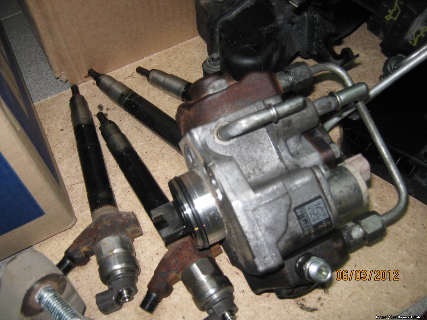

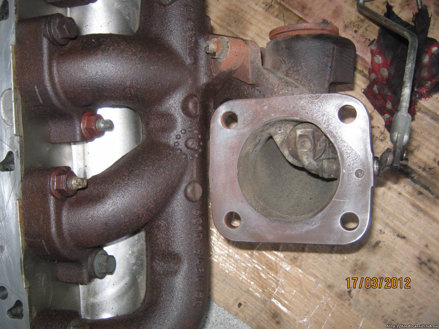

Форсунки выкручены, они видны на фото. В моей ситуации напрашивается снятие выхлопного колллектора, там и будет видно из какого.
Quote (Федор)
Quote (Федор)

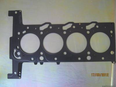

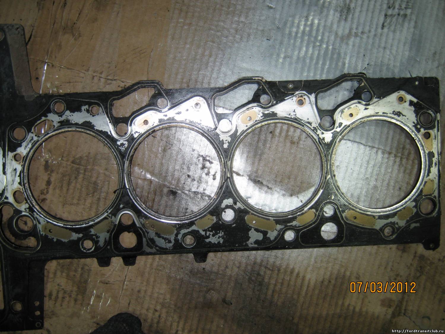

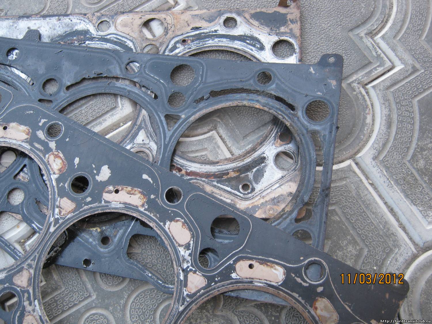

Черные места, это остатки герметика прокладки, а по поводу 4 цилиндра, пришел к выводу что это он виновник моих хлопот. Я вчера высверлил заклепки на прокладке и внимательно осмотрел все три составляющие, особых или явных повреждений не увидел, но даже по поршням видно где была ОЖ. Прокладку заказал оригинал, но ждать буду до следующей субботы, неоригинал есть, да и ценник напополам от 1700 до 3300. Вопрос другой, почему ? Ломаю голову и не нахожу ответа, и еще, после разделения прокладок мне показалось, что собственно прокладка могла работать как клапан, судя по состоянию внутренних частей, да и газы то не шли, напротив ОЖ засасывало, видимо поэтому и доехал я до дома без особых хлопот.

Федор, к сожалению у меня опыт моториста прошлого века, я последний двигатель делал примерно 8 лет назад. Самостоятельно полез в свой по причине отсутствия мотористов, которым можно доверить машину. У меня специфика работы плотно пересекается с ремонтниками, так вот при общении вскрываются их весьма поверхностные знания.

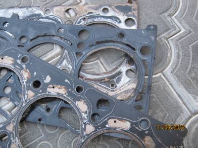

Теперь о прокладке, надо брать только оригинал. Здесь фото уже расслоенной прокладки, где хорошо видно (смотрим 4 цилиндр ржавый полумесяц на средней части прокладки, на фото выше смотрим следы на поршне) что ОЖ проникало в цилиндр между половинками прокладки, так же понятно почему не шли газы, при сжатии прокладка закрывалась, при разряжении раскрывалась работала типа клапана.
По твоему диалогу со слесарем о моменте затяжки головки, там тоже не все так просто,
Возможно ошибка кроется в монтаже, головка тянется в ! восемь этапов, причем группы болтов тянутся с разными усилиями. Будут мысли стучись, будем вместе доходить до истины. smile

Кен, Как успехи? Еще хотел обратить внимание на форсунки - ты их вынимал или нет?

Вчера получил прокладку, форсунки вынимал, на фото выше их видно, положил головку и остановился, не дает работа, теперь решил еще зараз и ремни сменить, а они будут только в понедельник. У меня время на сборку только по вечерам.
Сейчас увидел. smile Как раз разбираю такой мотор,четвертую достать не могу (закоксовалась намертво).Кстати - обратил внимание - на фото форсы уж очень небрежно лежат. Ты их по цилиндрам разметил? Они вроде привязываются индивидуально и перетасовывать нельзя - Я по крайней мере от греха подальше пометил по цилиндрам.
КенДата: Понедельник, 19.03.2012, 21:29 | Сообщение # 15
Сообщений: 8830
Quote (ft-master)
Разумеется, еще и разложил слева направо, как читаем и пишем, это старая привычка.

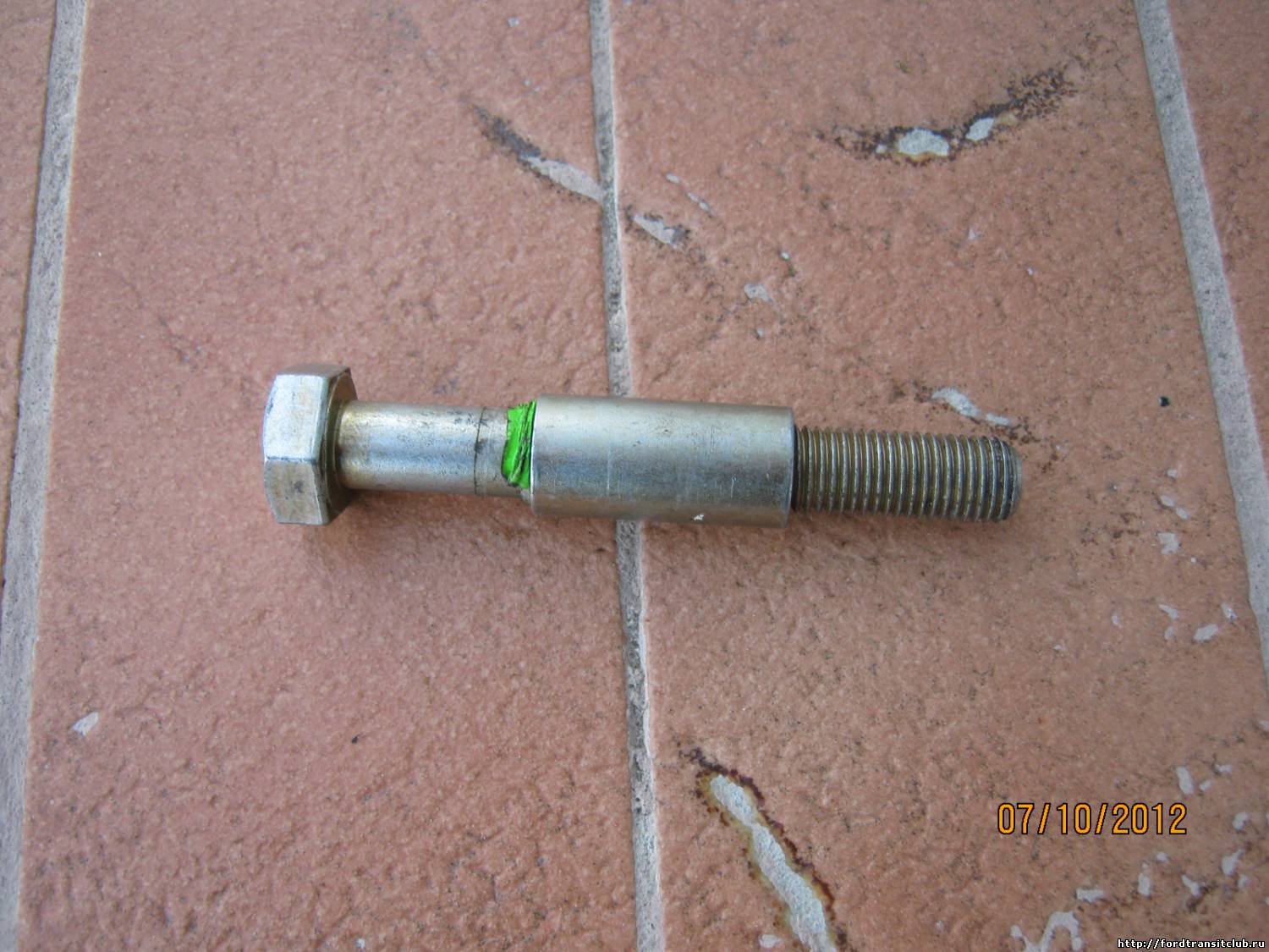

Ремонт в застое. После получения прокладки положил голову и начал затяжку, как это делали всегда, согласно схеме. По моим понятиям головка затянута, но хрен дернул меня взять в руки динамометрический ключ, первый же болт умер при усилии в 17 кг, норма 20 кг. Головку снова снял, удалил отломанный болт и начал поиски новых болтов, кстати мануал призывал меня ставить новые болты изначально. Обратился туда же, где заказывал прокладку, болты есть, доставка через неделю с ценником 260 руб. за штуку. В этот же день ко мне привезли товар в магазин на Фордике из Краснодара, парни в курсе моей истории, спросили на каком этапе я нахожусь, я прояснил ситуацию, на что они говорят. что в Краснодаре, где они обслуживаются есть все ! Я говорю звони, ответ следующий, болт английский цена 80 руб. болт немецкий 100 руб, болт оригинал форд моторкрафт 180 руб. Он просит напарника находящегося в Краснодаре поехать и купить комплект болтов, а он вернется в город и будет грузиться на Владикавказ, ехать будут мимо меня часа в два ночи, я даже начал думать, что чудеса бывают. В заданное время мы встретились и мне передали оригинальные болты, я завел их в гараж на чашечку кофе, пока они пили кофе я начал сравнивать болты и оказалось что они с модели 2.4, так что чудес не случилось. Далее они уехали по своему маршруту на целую неделю, по возвращению оказалось, что нужных болтов нет в наличии, у дилера есть но ценник 640 руб. Все вернулось в исходное положение, заказал болты там где и прокладку, прошла неделя, вчера получил 10 болтов больших, остальные 8 малых еще в пути. Вот такая хроника.

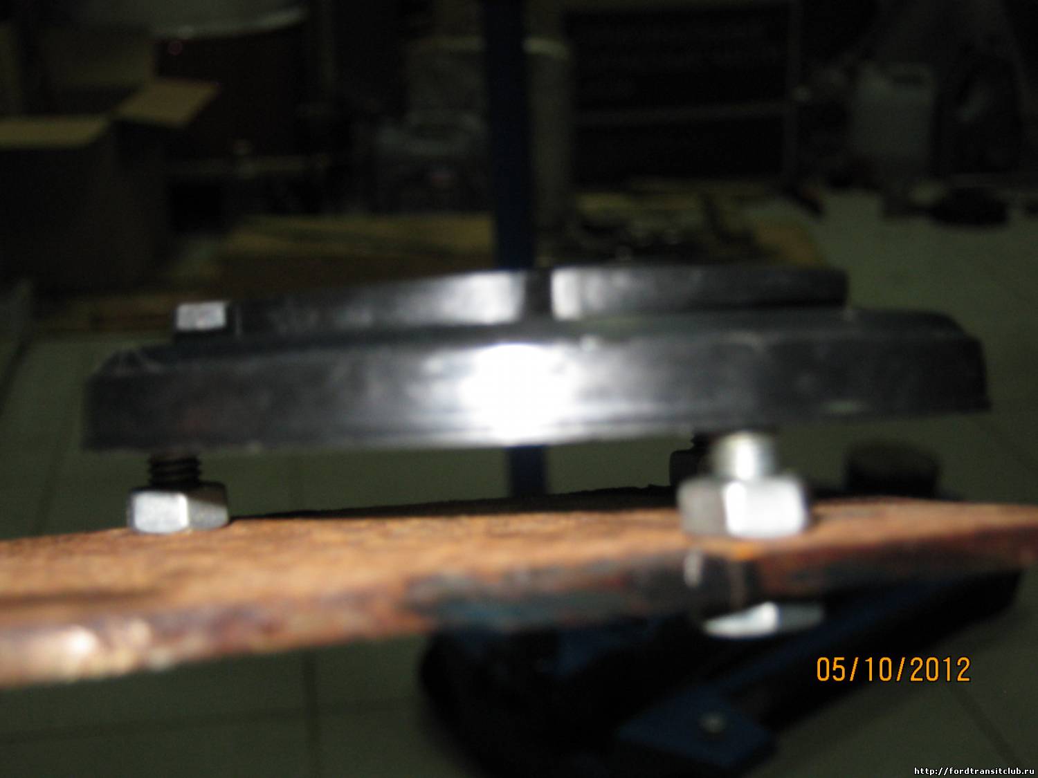

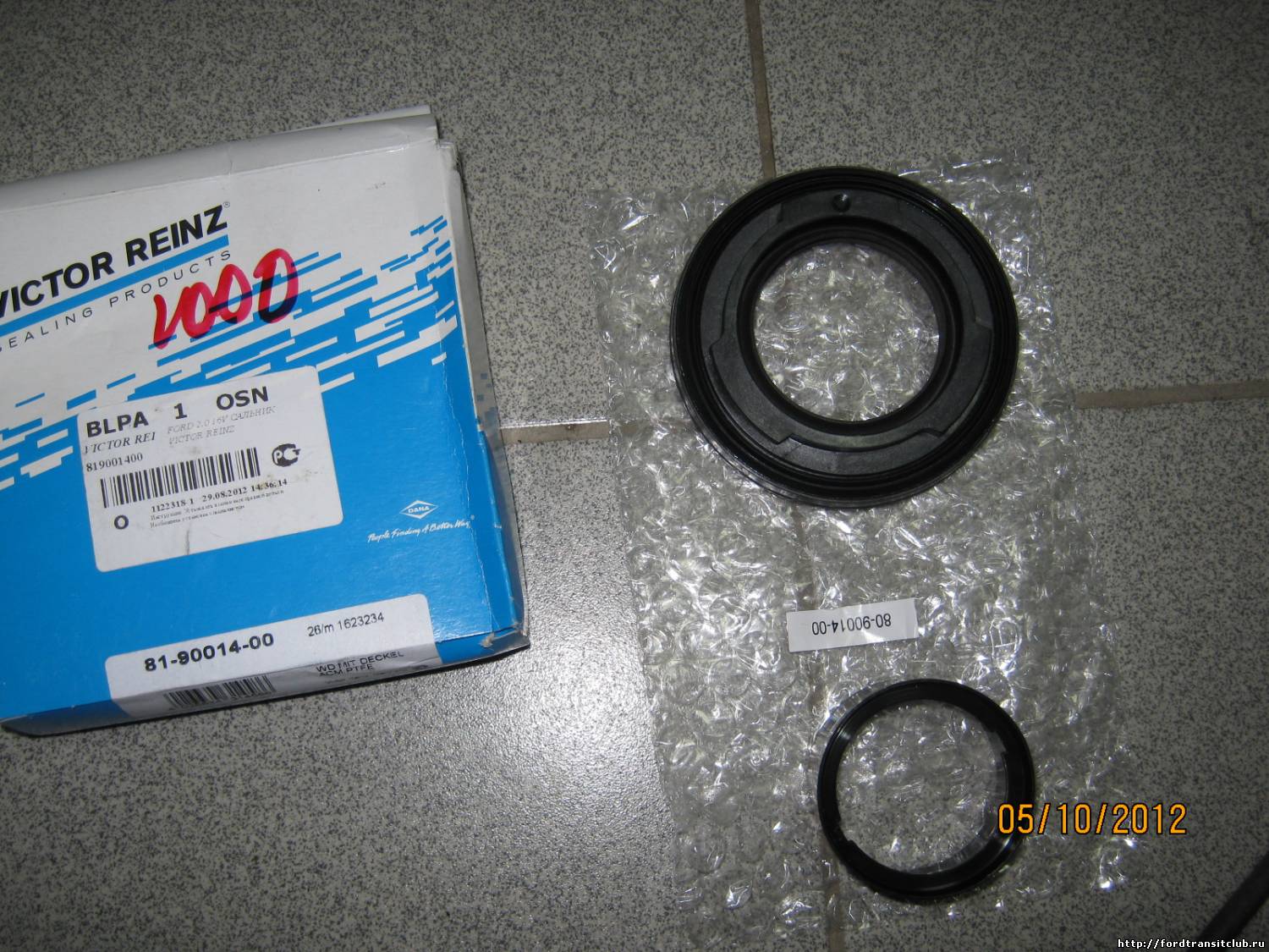

Итак наступило логическое завершение моего довольно долгого ремонта. Машинку собрал и запустил. В прошлый понедельник скатал на Краснодар и во время поездки выявилось, что между 2-3 тыс. оборотов в нагрузку проскакивает черный дымок и той тяги, которая была, нет. Вроде ускоряется нормально, но что то не так, как было раньше. Начинаю мысленно прокручивать и вспоминаю, что заштифтовал все три вала, поставил цепь, отпустил натяжитель и .... все собрал. Вот он, мой косяк, надо было прокрутить двигатель несколько оборотов и проверить снова метки. Разбираю, штифтую и оба распредвала не доходят до отверстий под штифты примерно пару мм. Вывожу все на штифты и собираю, запускаю двиг. и через несколько мин. потекло масло из под переднего сальника. Еду покупаю новый сальник, меняю и через несколько минут работы снова потекло. Снимаю переднюю крышку, обезжириваю и ложу герметик в два слоя, внутренний и наружний, делаю выдержку около часа и наживляю крышку, а уже потом ствлю на место сальник, вроде как все отцентровано относительно вала, запускаю и вот оно, счастье, все в норме. Кстати сальник новой модели стоит 1500 тыс. руб. а от модели 2000 года 700 руб. туркей и 1000 руб. немец. Сколько не крутил разницы не увидел, только надписи разные между моделями. На ходу пришлось придумывать съемник для сальника. А что касательно спец инструмента для штифтовки коленвала, то здесь как всегда не обошлось без совкового донора.
