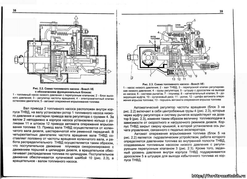

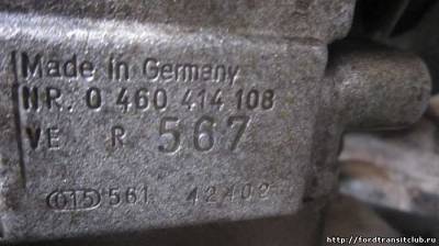

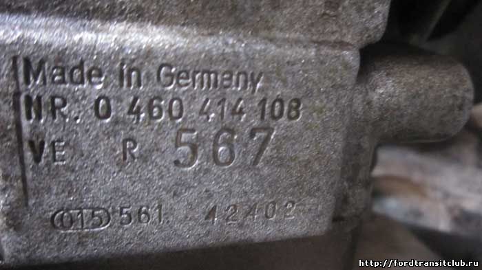

Посмотрите братцы насос наш иль нет?
Прикрепления: 9965176.jpg (206.6 Kb)
bys-transitДата: Понедельник, 24.03.2014, 23:41 | Сообщение # 128
Сообщений: 340
Тунгус, Это механический бошевский насос http://www.dizelist.ru/gfx/vemanual/01.jpg устанавливается на многие машины кроме фордов.

Да какие секреты, вот тут http://forums.drom.ru/special/t1152081461.html слилили мануал на такие насосы, вроде на наш похож, мож думал кому пригодиться почитать на досуге. Так то вроде похожи по конструкции.
новичекДата: Среда, 26.03.2014, 23:52 | Сообщение # 133
Тунгус, На фордовских бошах до 2000г этот клапан для регулировки внутрикорпусного давления если я правильно понял...сам там там не лазил,но на здесь форуме где то описывается этот процес.

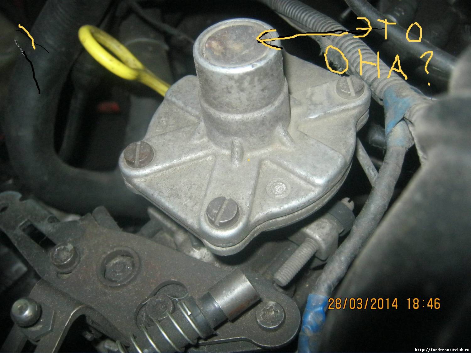

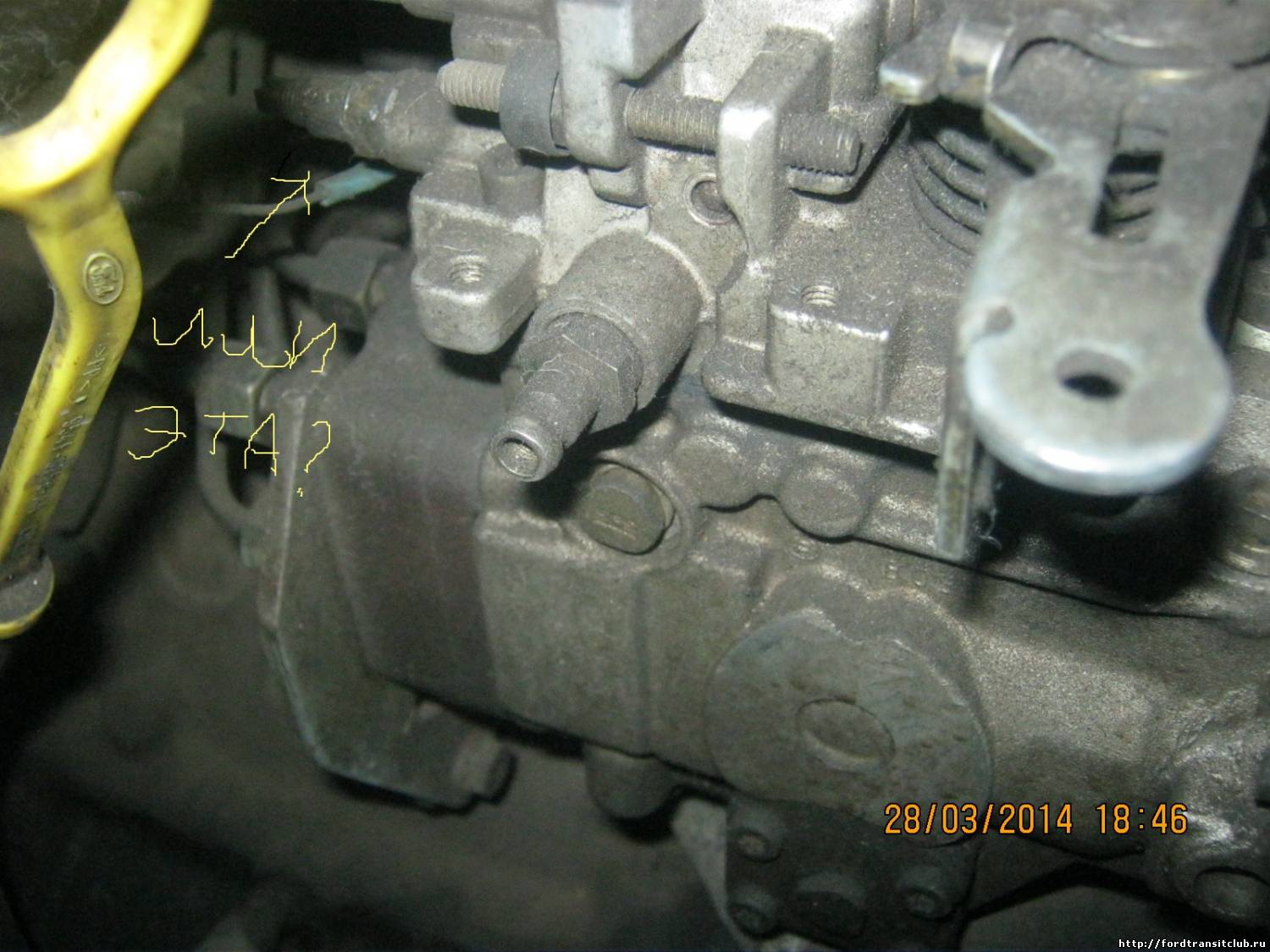

новичекДата: Пятница, 28.03.2014, 17:28 | Сообщение # 135
sergkry1@, Что то у меня еще больше в голове все запуталось biggrin я где то сдесь читал что просто выкручиваешь заглушку и молотком по бородку постукиваешь в отверстие и внутрикорпусное давление подымается.
Цитата sergkry1@ ()
Под жестяной крышечкой "целкой" находится регулировочный винт с контрогайкой.
Закручиваешь винт-увеличиваешь подачу на малых оборотах,можно сделать так,что на пятой передаче будет разгоняться с 40 км/час.
Выкручиваешь-и на 70-ти не хочет тянуть.
Для города первое предпочтительнее.
сейчас пойду сфотаю покажешь она не она, и насколько опасно самостоятельно проводить эксперименты?
новичекДата: Пятница, 28.03.2014, 17:50 | Сообщение # 136
Прикрепления: 8861822.jpg (155.4 Kb) · 9609650.jpg (162.6 Kb)
pire111Дата: Пятница, 28.03.2014, 19:59 | Сообщение # 137
Цитата новичек ()
то то у меня еще больше в голове все запуталось я где то сдесь читал что просто выкручиваешь заглушку и молотком по бородку постукиваешь в отверстие и внутрикорпусное давление подымается.
не лезь туда, найди видео чака как поднять и проверить давление в корпусе. а к каректору не лезь, тот что у тебя на первой фотке.
славикДата: Пятница, 28.03.2014, 20:16 | Сообщение # 138
новичек, На второй фото винт цикловой подачи,гидрокорректор на первом фото.
sergkry1@Дата: Суббота, 29.03.2014, 09:42 | Сообщение # 139
новичек, осадить поршень можно не снимая клапан-регулятор с насоса.
Вернуть наверх-нужно снимать.
Что касается гидрокорректора,то закручивая винт,можно настроить так,что будет с места рвать с пробуксовкой.
