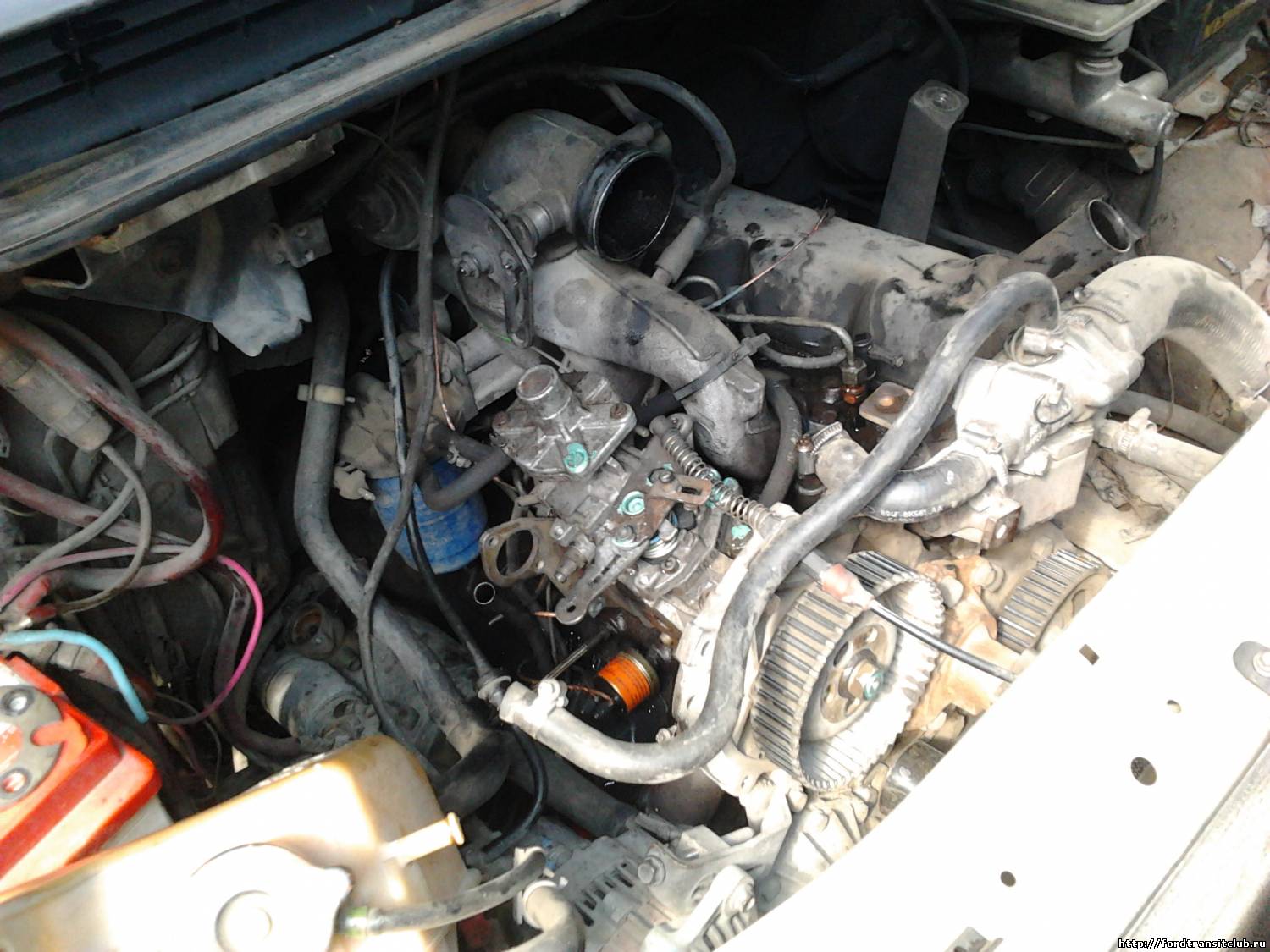

Всем привет! Когда ехал домой из сочи прикрутил к своему умирающему тнвд трубку от омывательного бачка и кое как за 10 часов добрался до дома(отравление и температура 38,6 , тяжело решиться на обгон), но один фиг иногда выходил и поливал насос водой. Теперь с ремонтом связываться не захотелось и буквально за 650$ и 4 дня из Англии привезли "свежак", судя по иммобилайзеру древней быть не должна, тяга теперь как у паровоза и, что самое главное, на газ реагирует раньше, чем до педали дотронешся smile , теперь дело за малым - турбу приколхозить!

K2Дата: Понедельник, 09.07.2012, 23:46 | Сообщение # 87
Вов, а что за фишка рыжая на насосе?
v_aДата: Понедельник, 09.07.2012, 23:54 | Сообщение # 88
Это на манометр давления масла, сломалась правда
K2Дата: Вторник, 10.07.2012, 00:00 | Сообщение # 89
Quote (v_a)
Точно, не рассмотрел что это на блоке. У меня на черном тоже стояла приблуда.
v_aДата: Вторник, 10.07.2012, 00:03 | Сообщение # 90
Интересно было сколько давит на холостых, а то лампочка мигала, 0,1-0,25бар оказалось всего.
