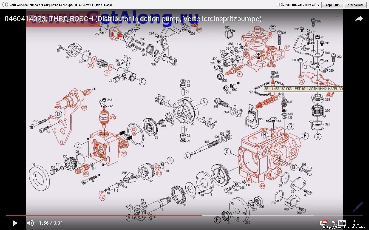

вот скан, вроде по номеру(68) на схеме этот шток в сборе и называется регулятор частичных нагрузок
| TEREH | Дата: Пятница, 25.11.2016, 14:06 | Сообщение # 217 |
Сообщений: 277
| Цитата nafanya59 (  ) вот скан, вроде по номеру(68) на схеме этот шток в сборе и называется регулятор частичных нагрузок нашел. и цена этому штоку 4400р. и ждать 74дня
