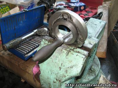

итак - разбираем морду, чтоб ничего не мешало, со своего насоса снимаем задний крепеж, шкив, прокладку на блок.
а вот и гость из Минска, отрезаем все лишнее (указано стрелками)
Добавлено (22.07.2013, 22:43)
вот такая у меня получилась шайба переходная, там где точили был сломан фрезер. так что выборку под выступ выполняли на месте
мастер насос проверил на стенде в соседнем цеху - сказал "гуд"
подгонка - примерка, рутина...
