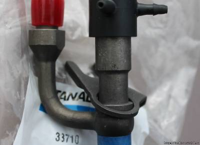

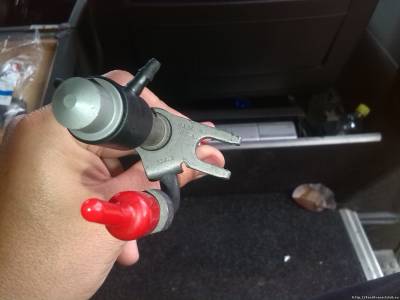

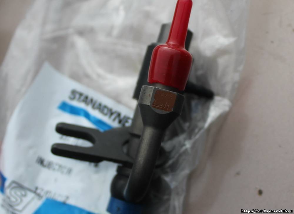

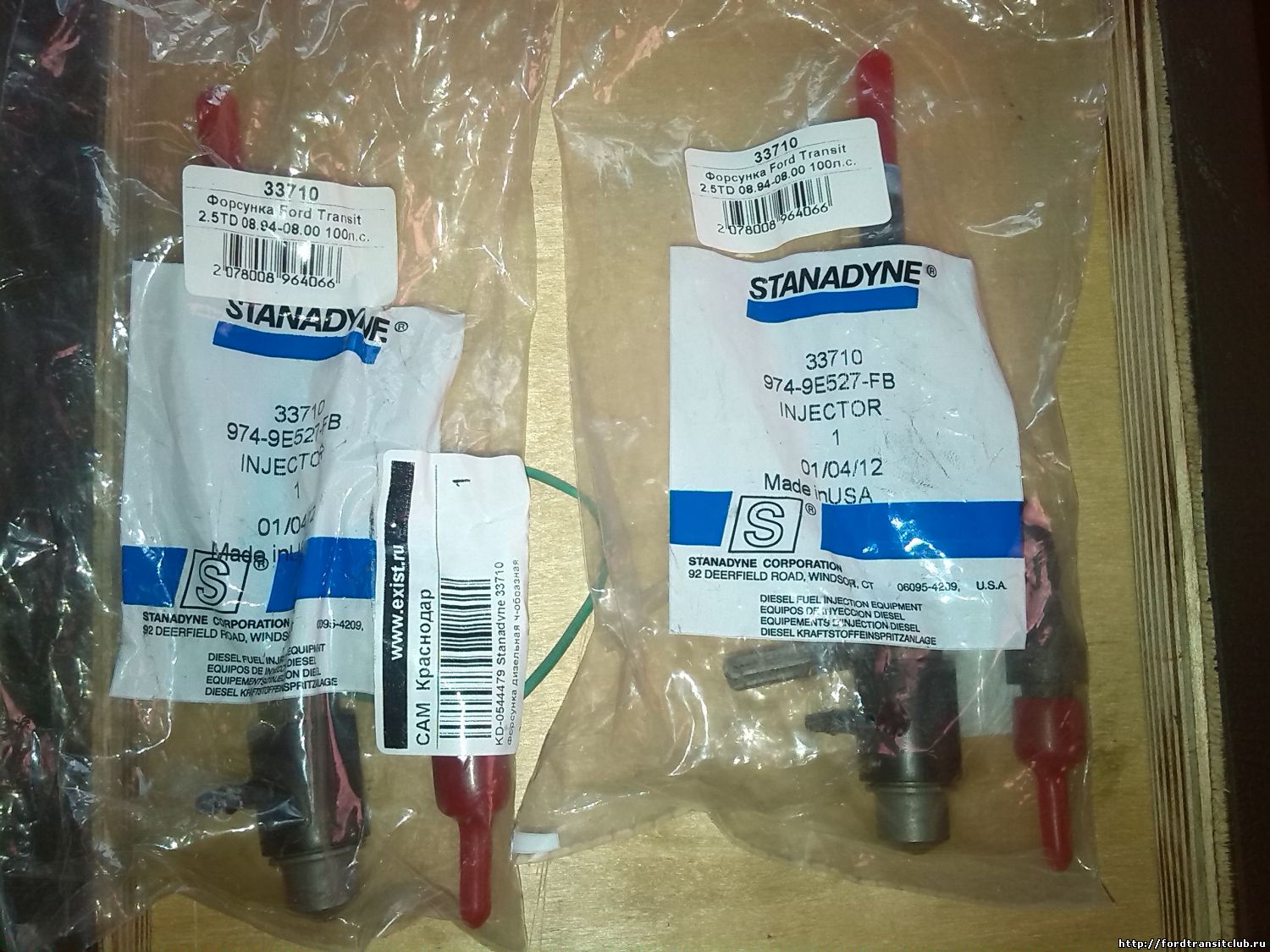

сегодня купил на своего транзита форсунки американской фирмы STANADYNE, после того как их распечатал увидел лазерную надпись CHINA angry cry .
В общем давно хотел поставить форсунки с 115 лошадиного двигателя. поставил буду тэстить.
Прикрепления: 5364327.jpg (189.8 Kb) · 8853108.jpg (154.7 Kb) · 5957721.jpg (136.5 Kb) · 7763061.jpg (150.3 Kb)

pire111, Сколько отверстий?

пять

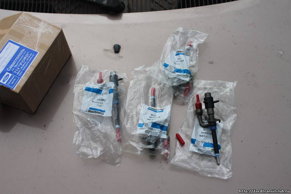

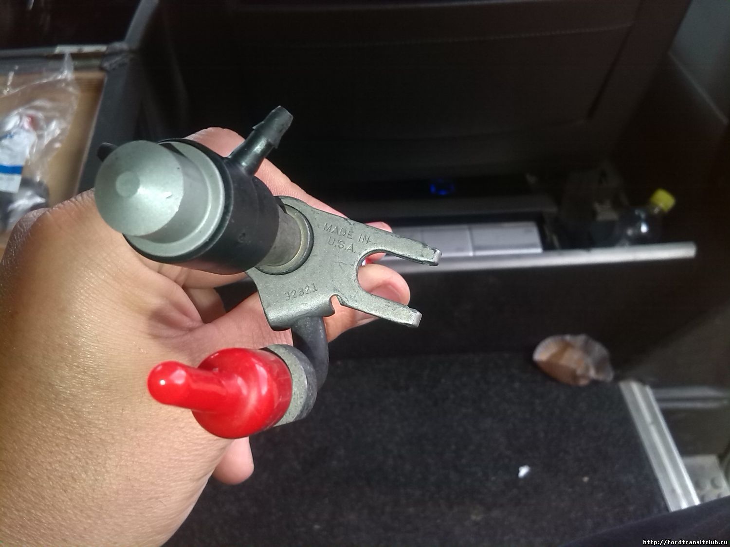

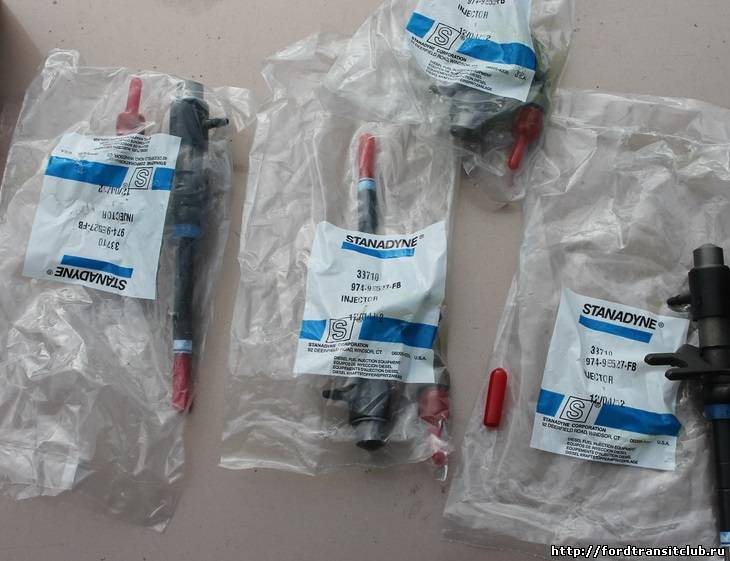

Купил себе наконец форсунки, есть один вопрос: нижнее фторопластовое кольцо надо уменьшать под атмо ГБЦ или можно не париться?
Прикрепления: 2410236.jpg (211.8 Kb) · 9353171.jpg (105.7 Kb)
K2Дата: Суббота, 30.04.2016, 16:50 | Сообщение # 7
Вов, почем обошлись? И на пакетиках написано 100 л.с., а код вроде на 115? Или я путаю?
v_aДата: Суббота, 30.04.2016, 17:01 | Сообщение # 8
По 4200 р/шт в экзисте, поэтому и купил smile . Наклейка с ошибкой, метка коричневая, на форсунках №33710 - 115 л.с.
K2Дата: Суббота, 30.04.2016, 21:47 | Сообщение # 17
Я ставил турбовое. У друга на атмо кольцах регулярно выбивало колечки, пока не поменял. Тоже машина турбо бош.
Не то, что можно не париться, а нужно ставить то, что пришло!!!
v_aДата: Суббота, 30.04.2016, 21:50 | Сообщение # 18
Цитата K2 ()
У друга на атмо кольцах регулярно выбивало колечки, пока не поменял. Тоже машина трубо бош.
Помню, Миха друга зовут :)
Цитата K2 ()
а нужно ставить то что пришло!!!
Спасибо, вопрос закрыл.

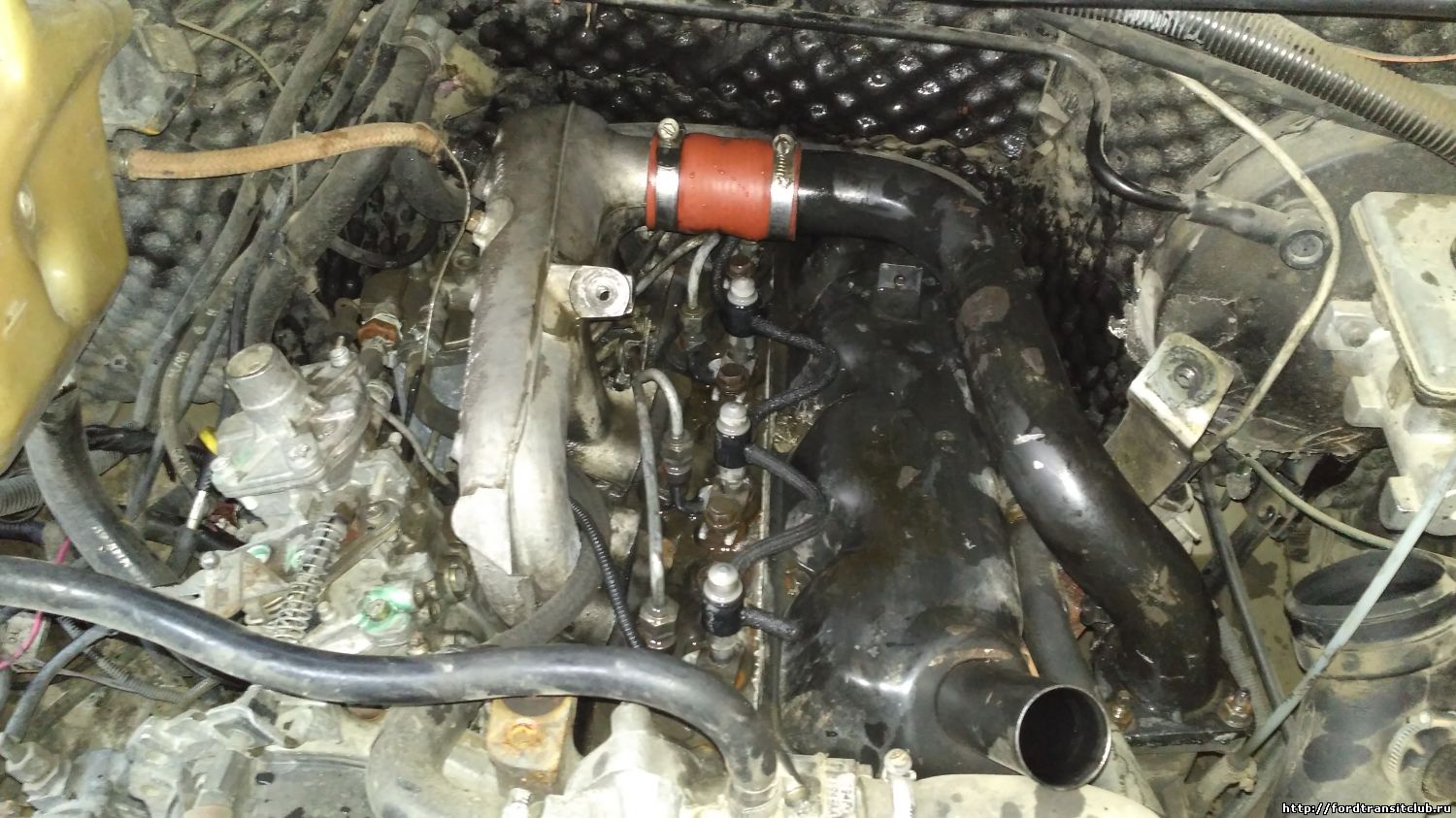

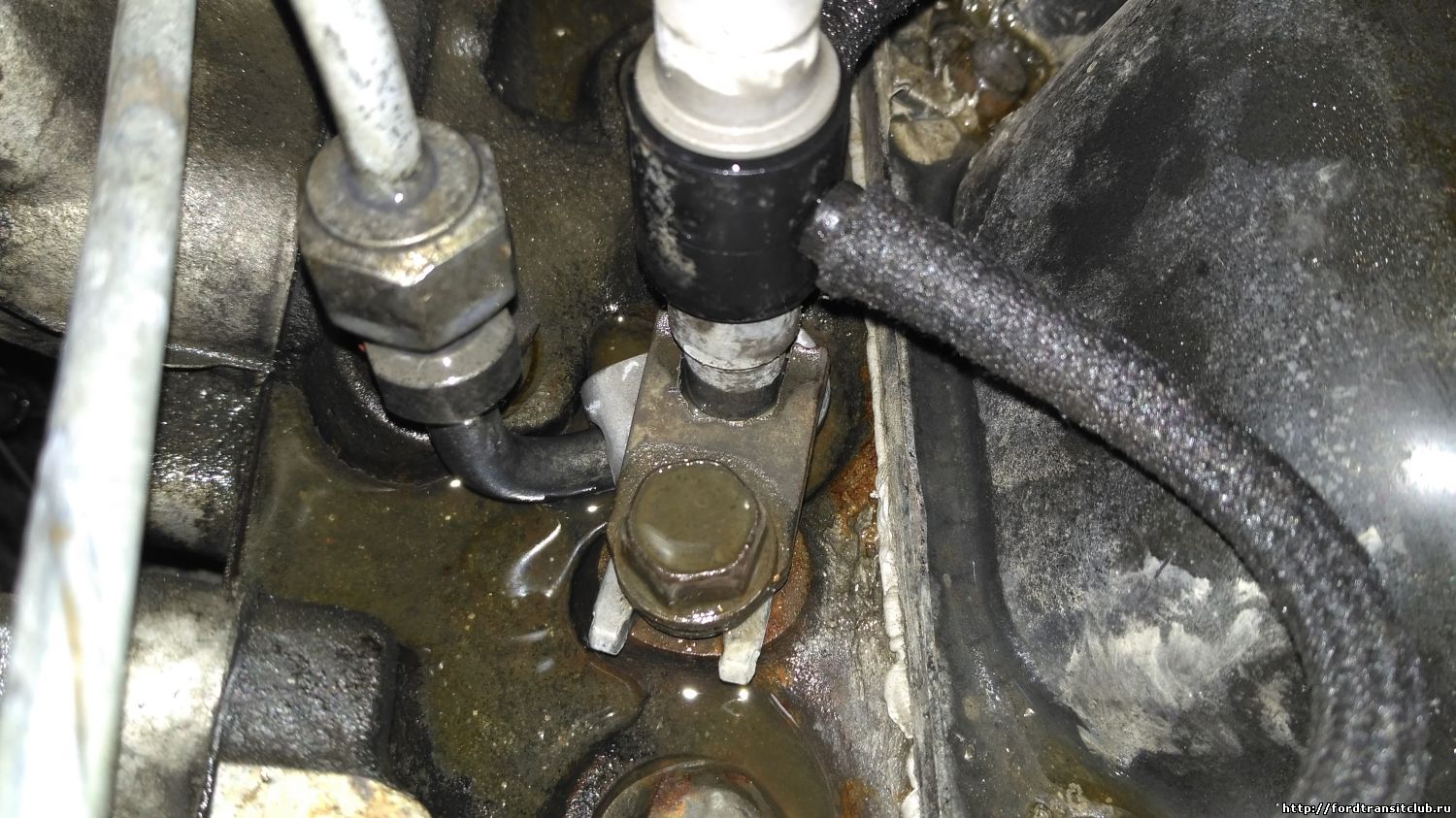

v_aДата: Среда, 22.06.2016, 21:11 | Сообщение # 23
А почему на форуме никто не упоминал, что турбовые форсы не прикрутишь болтами от атмосферных? ;)
Сегодня проверил форсунки, все срабатывают ровно на 300 атм, топливщик сказал, что позже давление немного снизится.
Прикрепления: 5079596.jpg (188.9 Kb) · 1951567.jpg (173.6 Kb)
славикДата: Среда, 22.06.2016, 21:17 | Сообщение # 24
v_a, Хрен с ним что не подходят,как едет? )))
v_aДата: Среда, 22.06.2016, 21:46 | Сообщение # 25
Тест-драйв не удался smile , фильтр оказался порван wacko , очень хорошо, что я полез сегодня, не смотря на дикую жару, а то бы ещё накатал недельку-другую в условиях засухи...
