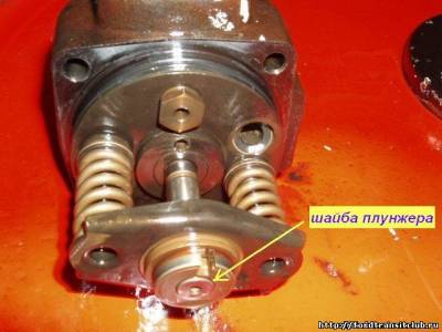

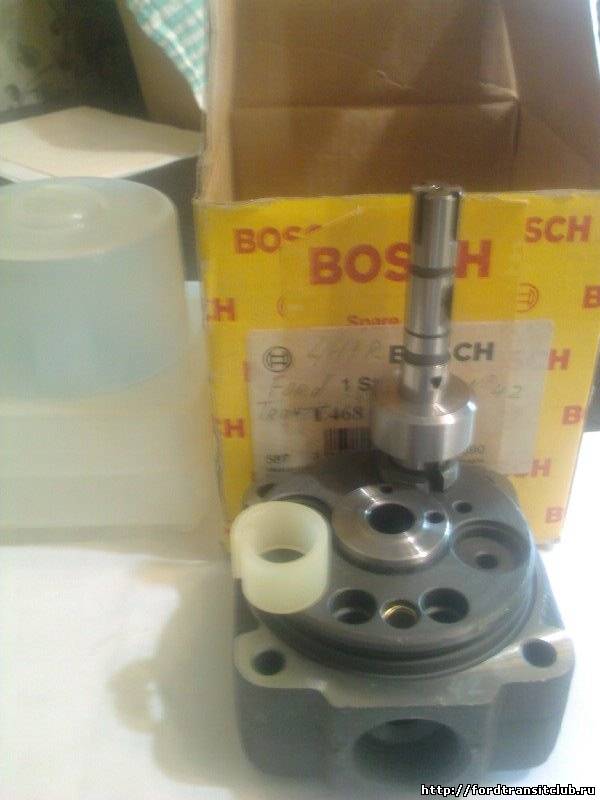

pire111Дата: Четверг, 28.02.2013, 23:14 | Сообщение # 476
Цитата (sova)
И поменять эту пружину можно есть ли они на разборке? или полностью плунжер?
можно но желательно пару, цена вопроса бу копейки у того же мастера их вагон.
pire111Дата: Четверг, 28.02.2013, 23:18 | Сообщение # 477
плунжер к пружинам отношения не имеет
вот плунжер и пружины
Прикрепления: 7842982.jpg (47.8 Kb) · 1067026.jpg (167.4 Kb)
